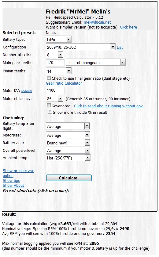

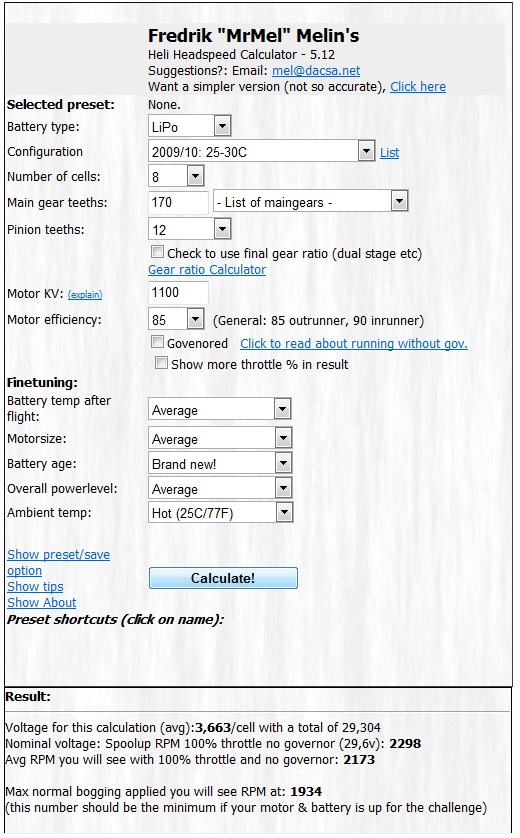

Sur readyheli il y a un calculateur pour savoir quel pignon utiliser, si tu te souviens de celui que tu avais mis n'hésite pas. Ça fera un comparatif et confirmera peut être le tableau de calcul.
Apparemment il faudrait un pignon 13 dents max pour une courbe à 100%
Voici le 12 dents

Voici le 14 dents
