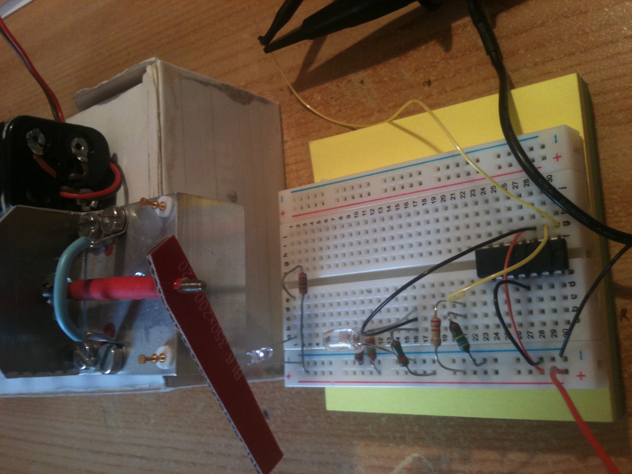

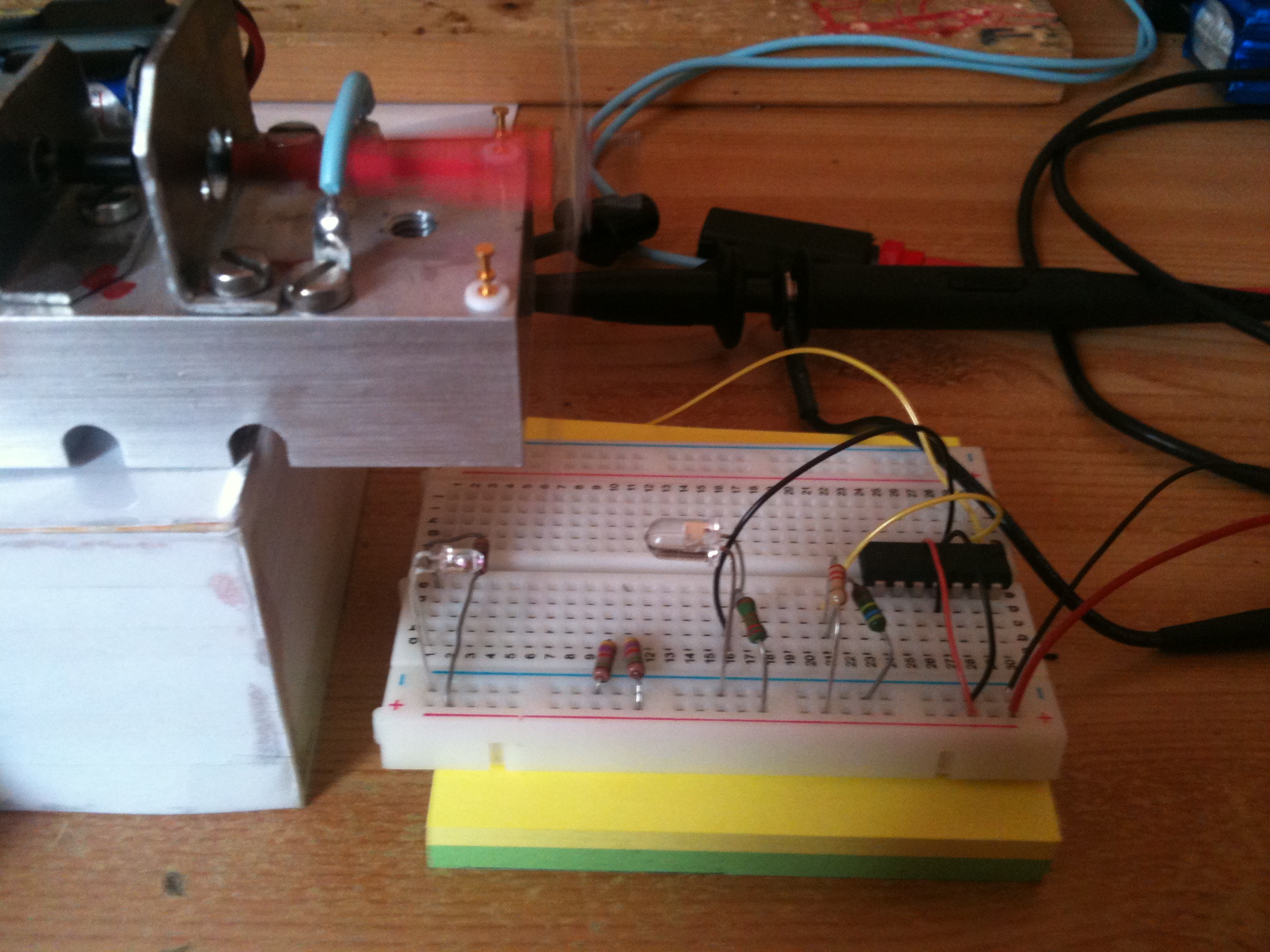

Voulant quand même tester en grandeur nature ma nouvelle routine j'ai donc réalisé un capteur optique perso :lol:
Rien de bien compliqué,
Un petit montage avec une LED infra rouge, un photo LED, un AOP et quelques résistances.
Le principe étant de faire une barrière infra rouge qu'on vas venir franchir en coupant le faisceau lumineux.
L'AOP me permet de mettre en forme les impulsions pour que celle-ci soient bien interprétée par le microcontrôleur.
Je me sers de mon banc de rodage des moteurs pour MINI-Z comme entraineur d'hélice...
Voici donc le montage:
Voici ce que j'obtiens en sortie de l'AOP lorsque l'hélice coupe le faisceau:
Une petite Vidéo de l'expérience:
Le principe de fonctionnement est bon, il faut que je trouve un appareil qui puisse faire la mesure de la vitesse de rotation de l'hélice.
Cela me servira d'étalonnage et de validation :wink:

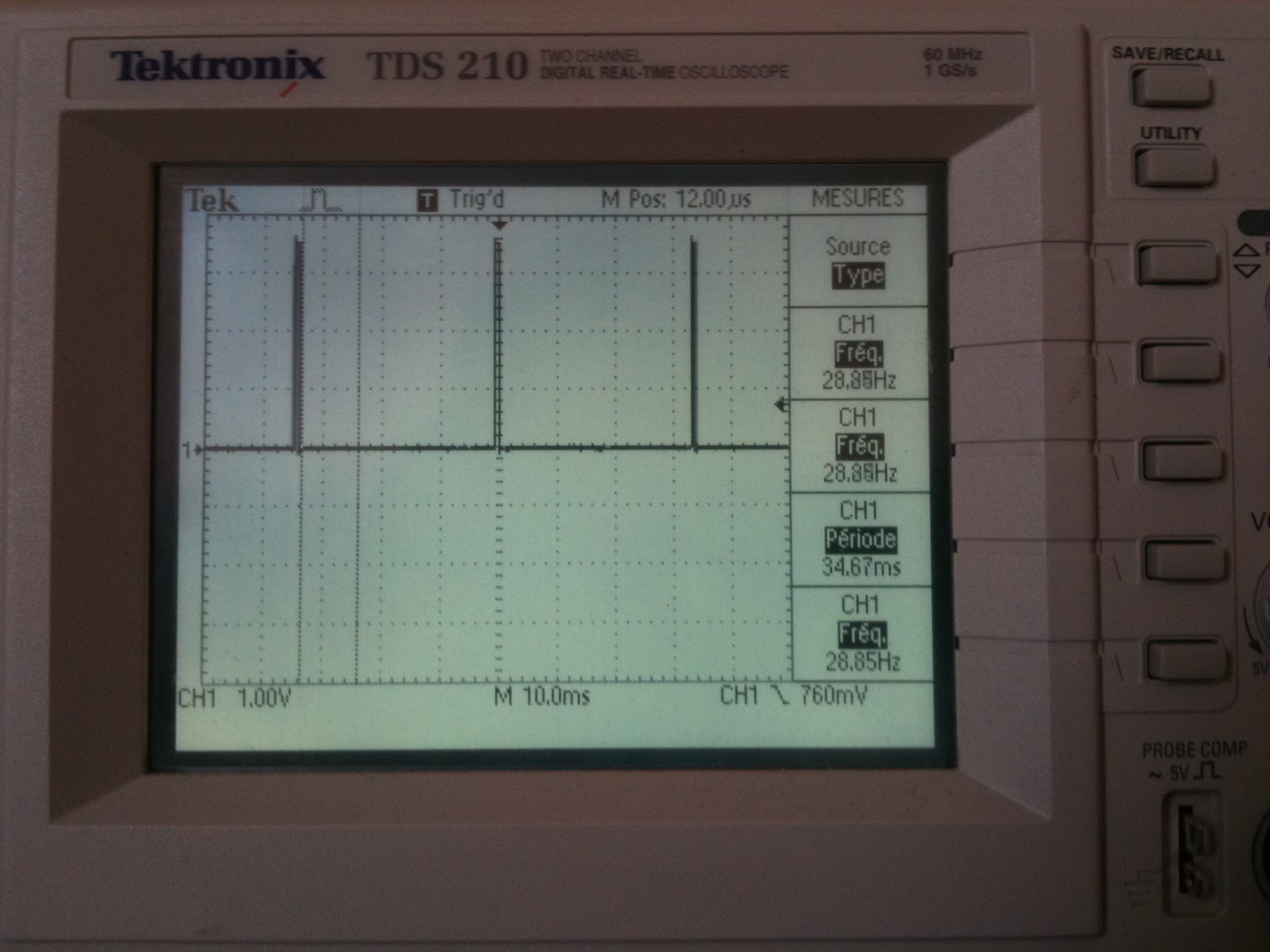

En réfléchissant un peux,
un collègue me dis si ton montage tiens la route à 50Hz tu devrais avoir 3000RPM....
N'étant pas certains de touts mes calculs, c'est avec un léger stress que je prends mon GBF.
Réglages 50hZ au poil de cul :mrgreen:
je lance mon application et je vous laisse regarder ....
:dance: :dance: :dance:

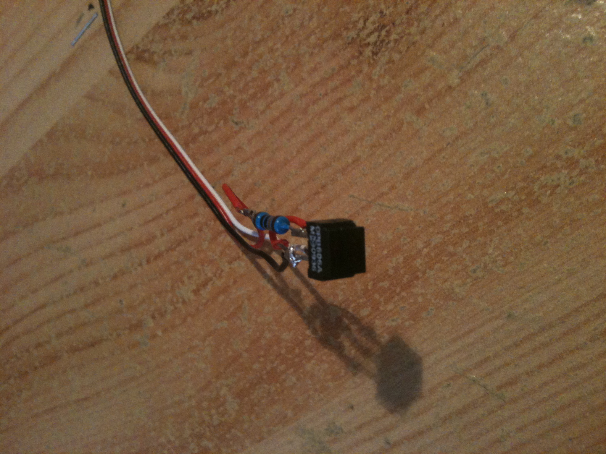

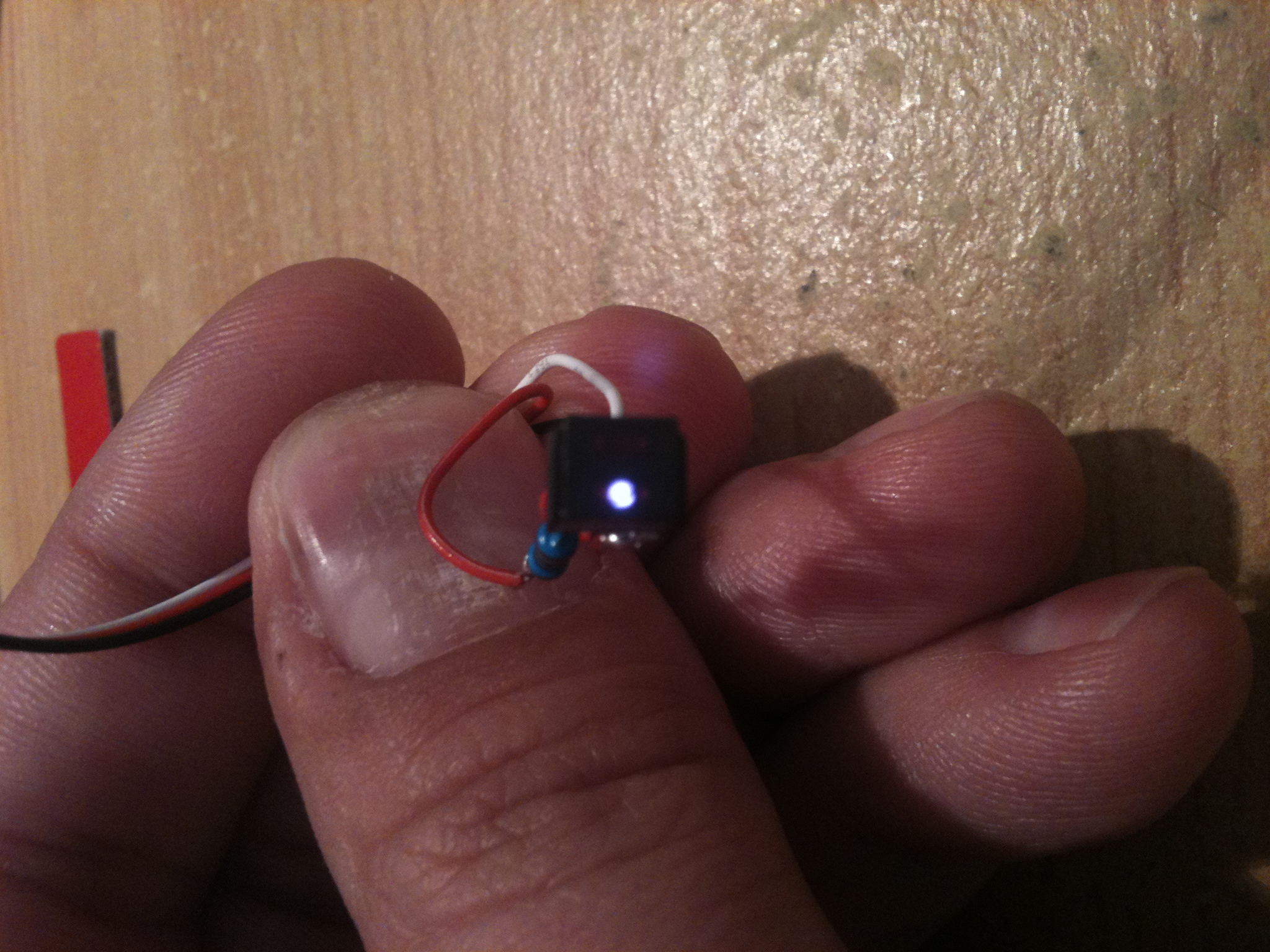

Bon voici un câblage plus sérieux ;)
Avec la mise en place de la résistance pour limiter le courant dans la LED IR
Mise sous tension de la sonde:
Ah b'un voila elle fonctionne maintenant cette LED !!!
Bon je suis quasiment certain que cela vas fonctionner YES :dance:

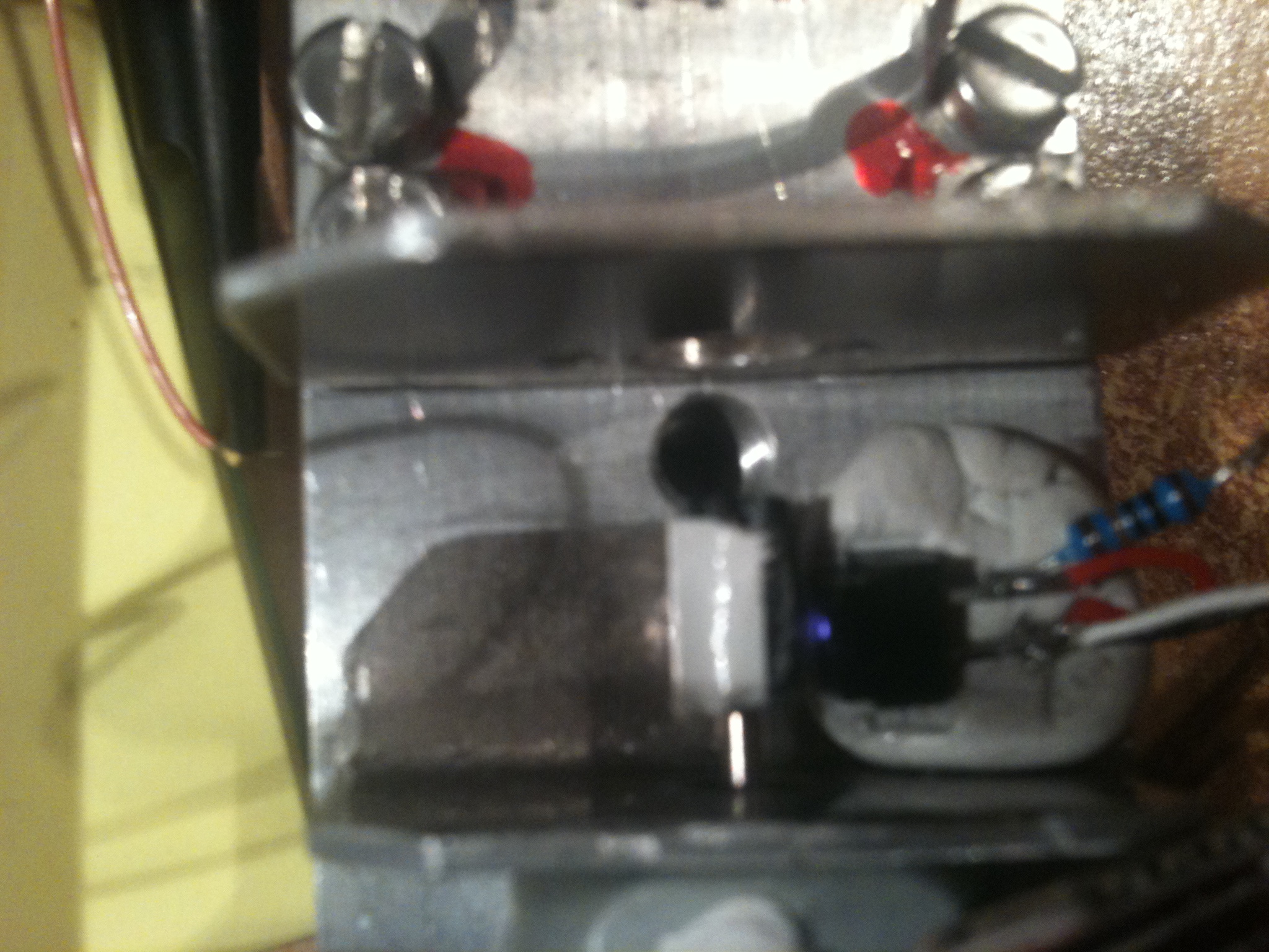

Le choix sur la résolution est simple, j'ai simplement voulu voir jusqu'où le pic pouvait suivre 67500 RMP après il sature.
Je ne mesure pas en dessous de 500.
Enfin si je mesure mais une fois sur trois la capture n'est pas bonne. Il faudrait faire ralentir le quartz de 20MHz ou être un génie en codage pour coupler le Timer1 au module CCP lorsque la fréquence approche les 10Hz en entrée du CCP.
Pour le capteur, j'ai tout bêtement collé un bout de chatterton blanc .... CF photo

Bonjour Alain,
Merci pour les liens, celui de Microchip m'est familier en revanche les deux autres pas du tout ;)
je code tout en basic, j'utilise l'environnement de développement de chez MikroElektronika.
Comme je le dis souvent au collègues, le meilleur logiciel c'est celui qu'on connait et qu'on a l'habitude d'utiliser ...
Car que ce soit en basic, pascal, C, Flowcode, Arduino etc etc ici on est dans le loisir et pas dans l'industrielle donc aller chercher la pico seconde en disant mon compilateur est meilleur que le tien ... Inutile ( Avis perso).
Pour ce qui est de la sonde, je pense vraiment à une erreur dans le câblage, elles sont montées à la main ça ce voit. Donc je vais dire que je n'ai pas eu de chance. (me suis un peut emporter sur les ingé d'Eagle mais j'avais les abeilles)
Je n'ai pas fait de photo mais:
l'anode de la LED au GND et la cathode à VCC :doh:
le collecteur du transibar au GND et l'émetteur sur le fil blanc. (pourquoi pas et encore...)
C'est vrai que je pourrais faire sauter le quartz
PS: Utilise tu la sonde HK sur un télémétrie perso ou sur un système du commerce ?
Greg.
