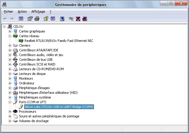

Dans le gestionnaire de périphérique, voilà ce qui est indiqué :
On dirait que Windows ne reconnait pas le driver. Je précise que j'utilise Windows 7 64 bits.

Salut Sebastien,
il arrivent que les clés USB ne fonctionnent pas! essayes peut etre sur un autre ordi, sinon je t'en envoie une autre.
ca serait la troisieme, je vais finir par toutes les tester moi meme avant envoi!
cela dit celles que j'ai en panne sont bien reconnue par windows mais ne programme pas le beastX
Chez moi les USB ont un autre nom. essaye peut etre de desinstaller le driver et l'updater, de reinstaller l'updater et de relancer driver installation dans le groupe de programme beastx
