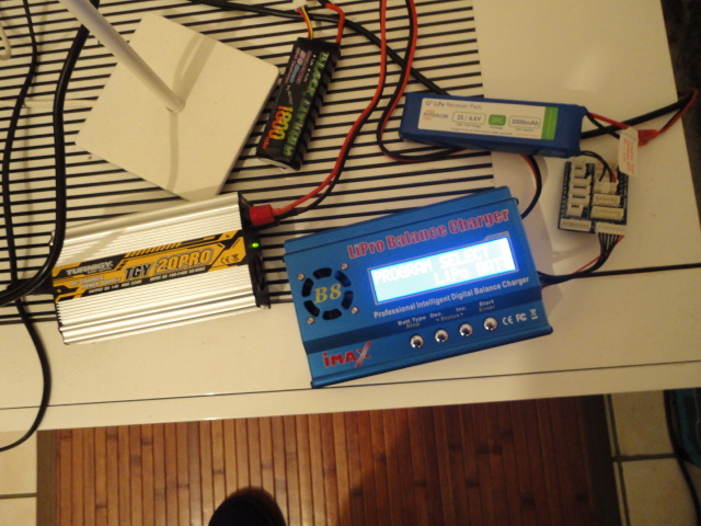

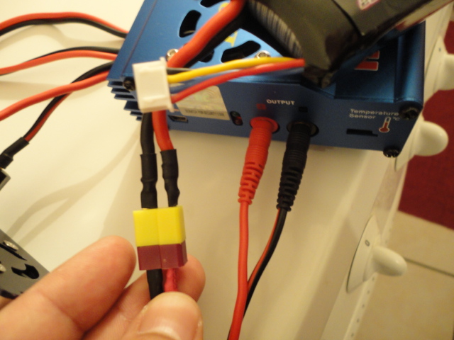

je viens d'acheter le B8 imax, je n'arrive pas à le faire fonctionné.voilà le branchement
à chaque foie que je veut validé ma charge, décharge ou autre sa m'affiche ( connection break )
savez vous pourquoi??? comment faire ? peut t'être que j'utilise mal ce chargeur...

Effectivement, pour pouvoir équilibrer la lipo, il faut aussi brancher la petite prise, c'est de là que vient souvent ce Pb " connection break " justement, rebranche la mais surtout pas pendant la charge sinon ça va fumer rapidos au niveau du chargeur, déjà testé à mes débuts et pas boooon.
Brasse bien les câbles de part et d'autres et réessaye.
Te mets tu dans le mode " lipo charge Bal " ?
Est ce sa toute première tentative de charge ?
A+FRED
Salut, sur le B6 tu as le programme charge et le balance, c'est bien balance qu'il faut pour les lipos. Par contre sur les hyperion je suis obligé de décaler les fils pour qu'elle soit reconnue par le B6,peut -être que ça vient de là (le rouge et le noir tu les garde dans le même ordre en les mettant après le noir isolé).
Edit : je viens de voir le dernier message, oui tu dois brancher ton connecteur principal (la dean) et ta prise d'équilibrage, et le programme balance.
Salut, non ce n'est pas le bon, tu aller dans lipo balance, et avoir ta prise d'équilibrage et ton connecteur de puissance branchés. Tu selectionne a combien tu veux charger, et le nombre d'elements, ensuite tu met ok ou start, et a la fin ça sonne et affiche full.

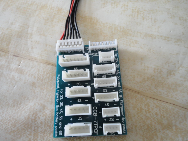

Je ne sais pas, j'arrive pas à bien voir avec la photo. Mon chargeur est livré avec 2 plaquette, une marquée "JST-XH" et l'autre "JST-PQ", je dois utiliser celle marquée "PQ" pour mes accus Hyperion, et la plaquette XH pour tout mes autres accus.
Ca dépend de la prise d'equilibrage, certains utilisent le standart polyquest (comme les accus hyperions) et d'autre utilise le XH ;)
C'est celle ci pour mon chargeur : http://shop.donuts-models.com/boutique/ ... m=17&pag=2
Regarde s'il n'y en a pas une adapté a ton modèle de chargeur.
Sur ta plaquette d'equilibrage, la prise d'equilibrage de ton accu Hyperion ne rentre qu'a un seul emplacement ? Tu as vérifié si tu ne pouvais pas le raccorder ailleurs sur la plaquette ?

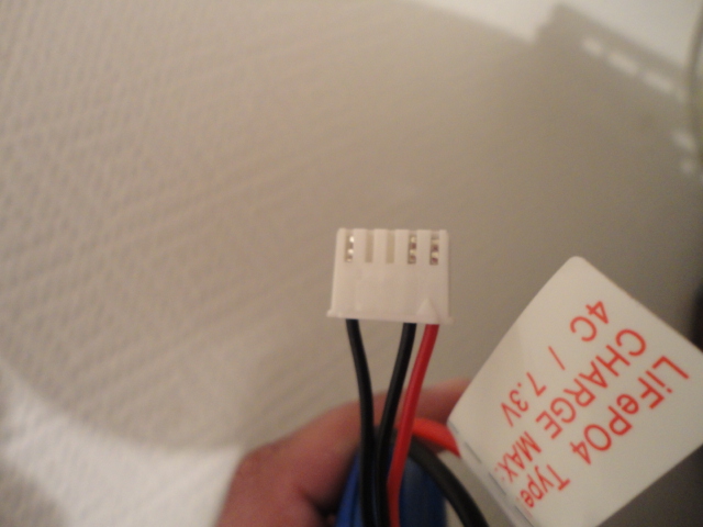

ben en faite sa se branche sur la plaquette mais c'est juste quand je veut charger en mode balance ( charge équilibrage ) sa m'affiche ce message d'erreur " battery vol Err cell connect " et sa va pas plus loin....par contre quand je charge sans le mode équilibrage sa fonctionne.. bizard.................
Fais attention à ce que tu fais...
Ton accus de reception n'est pas un LiPo, tu le dis toi même:
2S 6.6V 3000ma.
Il a une tension de 6.6V, c'est pour cela qu'en utilisant la prise d'équilibrage, le chargeur t'indique "batt err cell connect".
Un accu LiPo 2S fait 7.4V.
Donc pour ton accus de réception, il faut choisir un autre programme de charge, LiFe pour des éléments à 3.3V de tension.

il y a du changement hier j'ai pût mieux lire la notice ( en français ) grâce à notre amis Hornex et Wareck en MP. j'ai pût me mettre en mode Life en 3.3v, charger en mode normal, en mode balance je ne sais pas si c'est normal mais même pas 1 min après l'avoir branché le chargeur, bip !!! "Full" ( donc batterie charger ) sa me parait bizard...
pour biloute974, tu me parle de plaquette polyquest pour utilisé la fonction balance, j'ai ça tu pense qu'elle est bonne ma claquette ????? on vois en petit deçu c'est écrit en petit " for 2s, 3s, 4s, 5s and 6s polyquest, hyperion lipo battery packs "
Oui ta plaquette est bonne, il faut juste connecter ta prise balancer du côté Polyquest, réglé ton chargeur en mode Life.
Ton accu est bein un 2 élements LifePo et sur l'étiquette on peut y lire les informations pour la chargeur. On y voit charge à 4C max pour 7,3V.
Corrigé moi si je me trompe mais un accu deux élémnts LifePo4 à 3.3V chacun ça fait 6.6V nominal mais en fin de charge est-ce que ça fait comme une lipo 3S par exemple (Tension nominal 11.1V et en fin de charge 12.6V) ?
