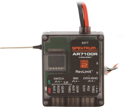

AR7100 et tension ?
une question bête ou simple (comme souvent)
j'ai bien compris le systeme de regulateur à 5,2v pour le servo d'AC et autres
mais si l'on mets comme c''est préconisé une lipo 2S sur le recepteur
quelles tensions a t on sur les servos du cyclique :?:
du 7,4v :snooty:
il faut donc un BEC en + pour utiliser des servos "classique"
je ne vois plus trop l'interet alors.... quelle chose m'échappe :roll:

Moi j'aime pas trop le AR7100 qui avait son régu qui surchauffait et qui entrainait des perturbations au cyclique et à l'anticouple, c'était assez impressionnant, après beaucoup d'obstination pour essayer de régler le problème, j'ai laché l'affaire.
Ca fait 2 ans que j'utilise ce recepteur, l'ar7100R. J'viens de récupérer l'ar7100 pour une seconde machine.
Je connais un paquet de gars volant avec. Aucun souci ni de chauffe ni quoi que ce soit d'autre à déplorer.
PAR CONTRE c'est peu etre du au fait que j'alimente en 6.6V, A123. Donc mes servo sont en direct sur le 6.6V. J'ai eu des Align 610, JR 8717 et mks 670 sur ce recepteur.
Franchement c'est LE recepteur et la config (alim 6.6 V A123) que je recommanderais volontier.

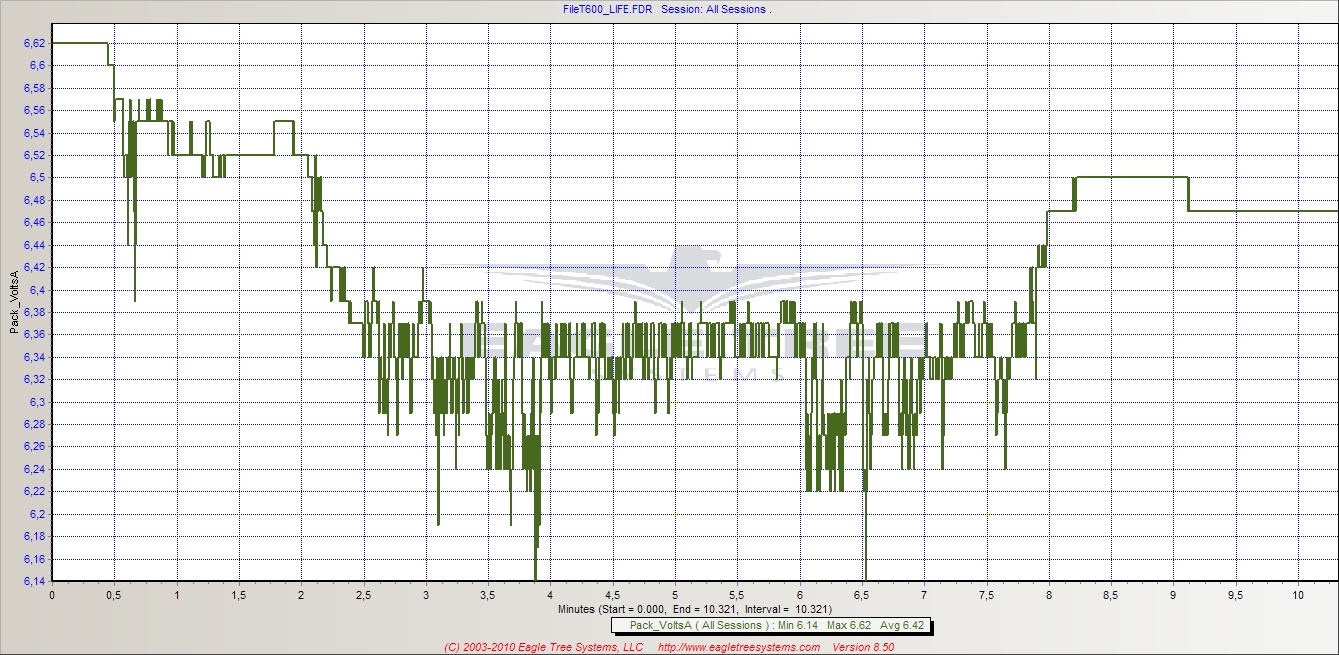

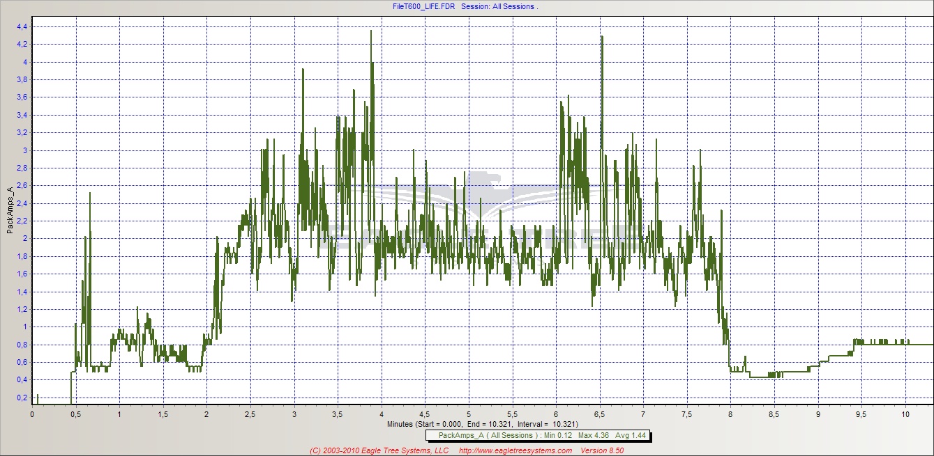

Voilà quelques courbes eagletree sur mon T600n pour te donner une idée du comportement de mes LiFe
prévues à la base pour des packs émetteurs ...
Voltage :
Ampérage :
On voit bien que je tourne à environ 6.3V en moyenne pour une conso moyenne à 2A et 4A maxi ...
Avec des pack LiFe de type "puissance" ça doit mieux tenir en tension et être un poil plus haut.
Pour ma part ça me va bien, je reste en fait très proche des 6V.
Je précise que j'utilise le AR7100R sur un nitro avec un DS620 aux gaz en 5.2V, donc ma conso est surement plus forte qu'une version électrique sans servos de gaz ni régulateur de tours.
