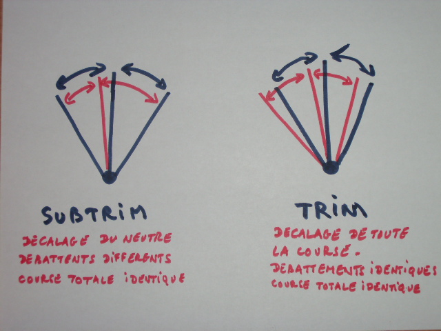

La fonction subtrim est perverse.
La course d'un servo est de 100% d'un coté, 100% de l'autre.
Quand on utilise le subtrim, on ne décale que le neutre du servo, pas sa course
Donc nous avons, par exemple un subtrim de 30%, course d'un coté du servo 70% et de l'autre coté 130%, la course totale n'a pas changée, par contre les course à droite et gauche ne sont plus identiques...
Bref un gros pourcentage d'utilisation du subtrim, et c'est la merde dans les ATV...

Riva8406, tu n'as pas compris la notion de neutre, de course, et de débattement d'un servo.
En modifiant le neutre du servo, tu ne vas pas modifier sa course totale mais le débattement de chaque coté.
Sur le servo lui même, il n'y a aucun problème.
Mais quand tu as 3 servos qui doivent fonctionner en même temps, et que tu utilise le subtrim sur 1 servo, tu vas forcement avoir un débattement différent par rapport aux autres servos.
Exemple:
Servo 1: 100% de débattement à droite, 0% subtrim, 100% à gauche (ATV 100% sur la radio)
Servo 2: 100% de débattement à droite, 0% subtrim, 100% à gauche (ATV 100% sur la radio)
Servo 3: 70% de débattement à droite, 30% subtrim, 130% à gauche (ATV 100% sur la radio, 30% de subtrim)
Les courses totales de chaque servo sont les même, mais comme on a décalé le neutre d'un servo, celui-ci se retrouve avec plus de débattement d'un coté que de l'autre, par rapport aux autres.
Pour revenir aux mêmes débattements, on sera obligé de régler l'ATV (course) du servo 3 comme cela:
100% de débattement à droite, 30% subtrim, 100% à gauche (ATV 130% de course à droite, ATV 70% à gauche sur la radio, 30% de subtrim)
En gros...
Alors comment expliques-tu que sur un hélico où j'ai 116 de subtrim sur un servo, 88 sur un autre et 0 sur le dernier, mon plateau cyclique monte et descend à plat sans avoir aucunement joué sur les ATV ?
Je crois plutôt que c'est toi qui confonds le fonctionnement des fonctions trim et subtrim.
Un trim décale le neutre mais en bouffant sur la course du servo du côté où tu décales le neutre tout en rajoutant de la course sur l'autre côté (ton explication).
Un subtrim par contre, présente l'avantage de pouvoir décaler le centre du servo tout en n'ayant aucune influence sur la course elle-même mais, comme je l'expliquais, dans la limite de la plage de fonctionnement mécanique du servo et selon le niveau d'ATV utilisé (le tout étant de ne pas atteindre la limite du servo car là en effet on perdrait de la course). :wink:
Il existait un petit schéma sur le net qui expliquait très bien la différence entre l'un et l'autre. J'essaierai de le retrouver pour mettre le lien ici.
De mon côté en tout cas, c'est ce que j'ai toujours constaté, notamment en faisant mes essais.
Et bien voilà, ta dernière phrase est la réponse à notre désaccord ! :wink:
Ton schéma est exactement ce que j'expliquais sauf que sur les radios JR/Graupner/Spektrum, ben c'est l'inverse de Futaba ! :?
C'est pour cela que dans mon exemple sur mon hélico ça marche très bien et que du coup vous aviez l'impression que je disais des conneries ! :mrgreen:
C'est quand même curieux que ce type de fonction soit inversé entre plusieurs marques. Ya rien de mieux pour foutre le bordel sur un terrain ou si tu décides de changer de radio. :? :think:
