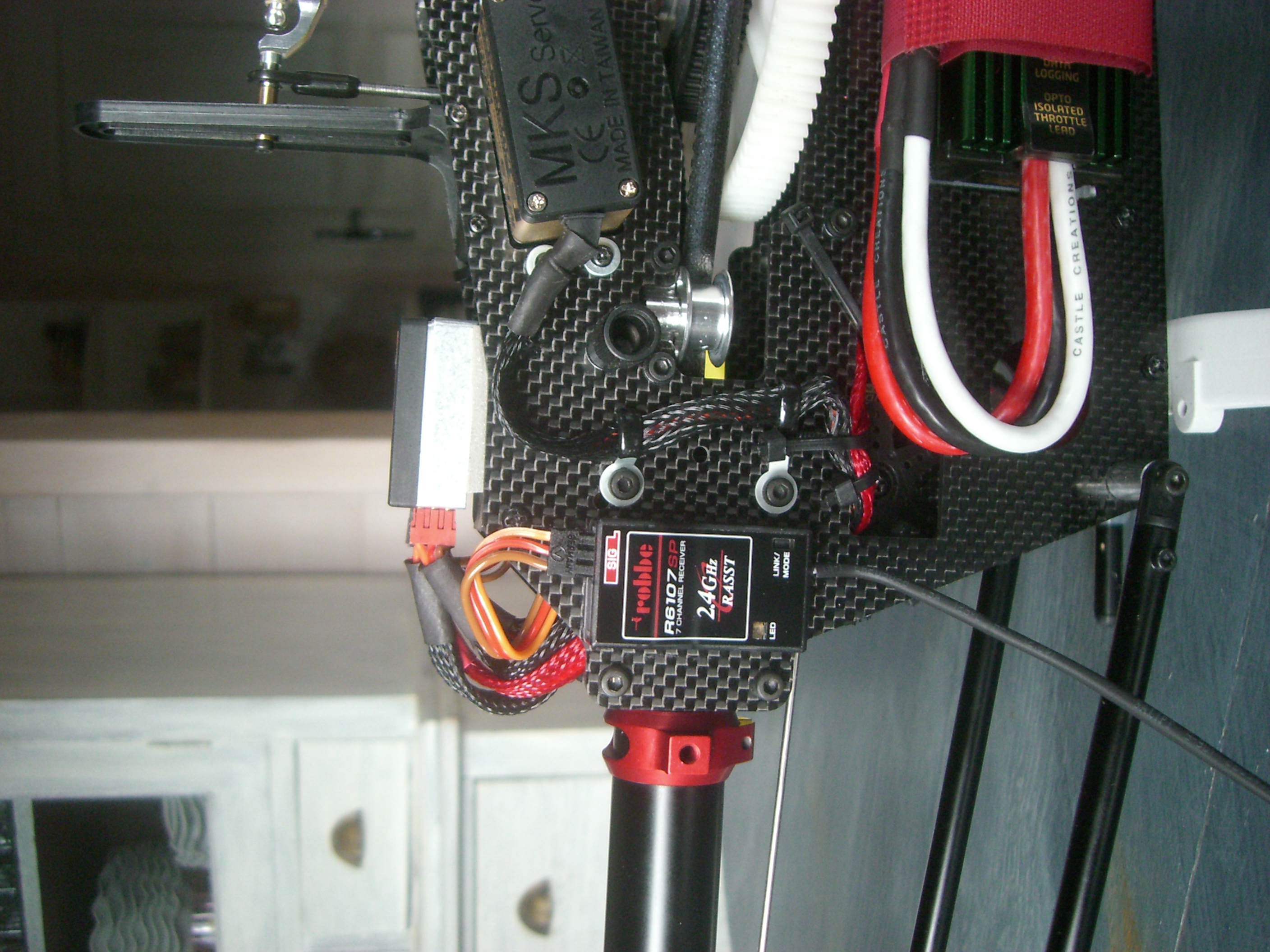

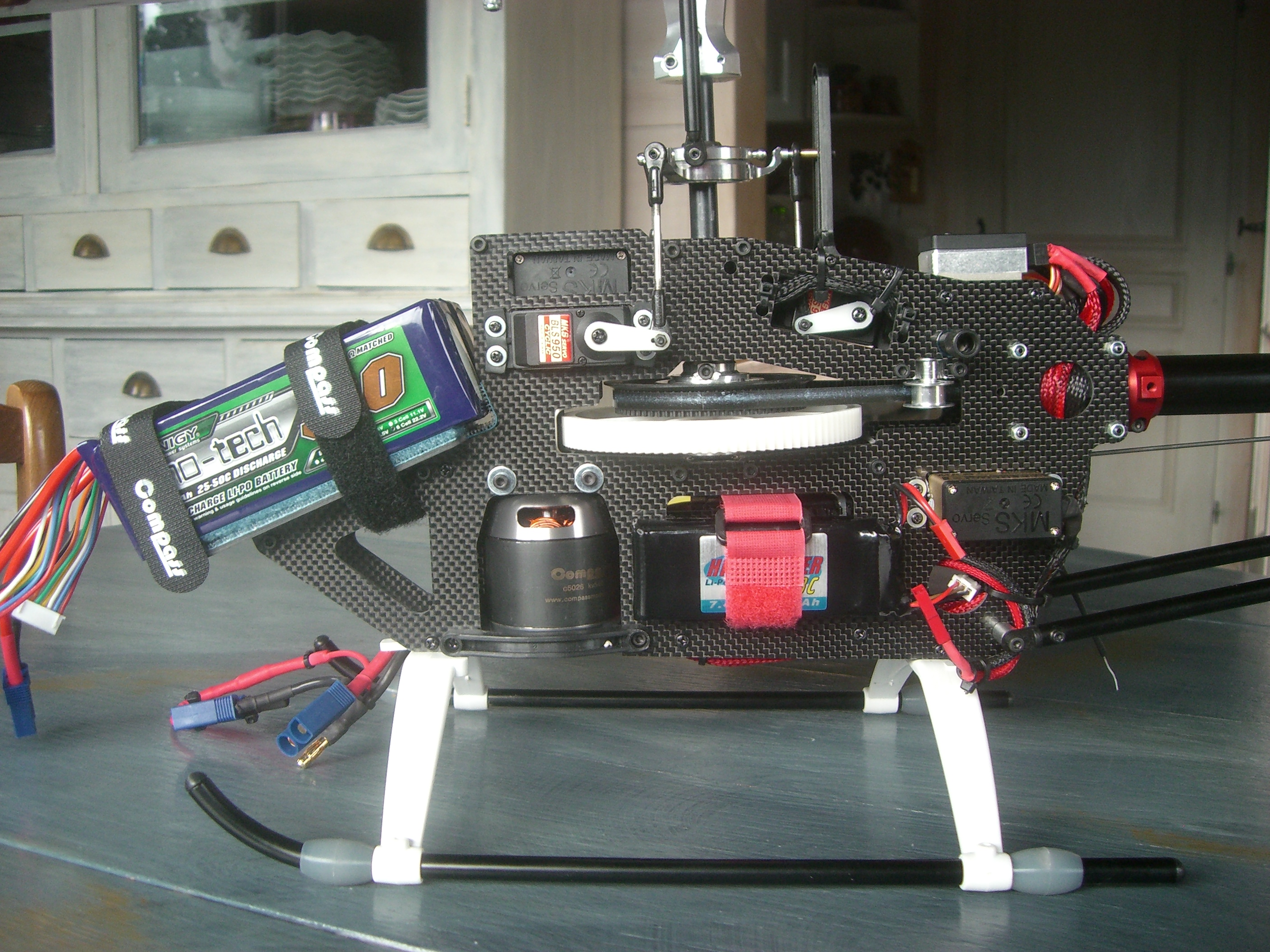

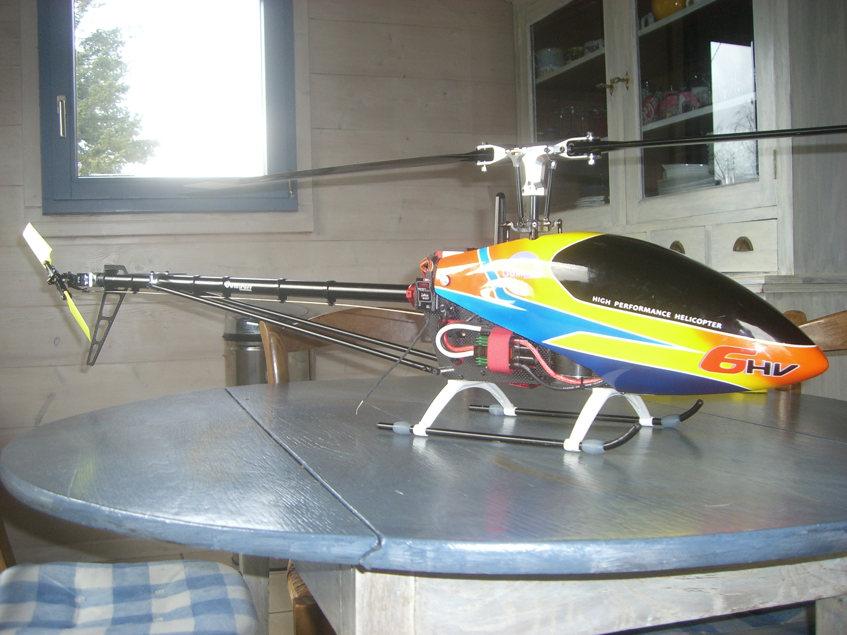

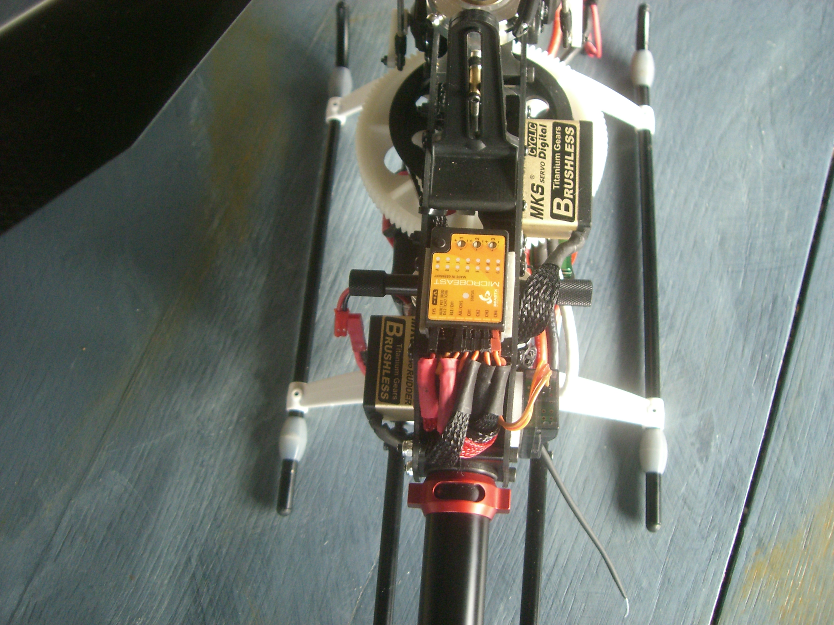

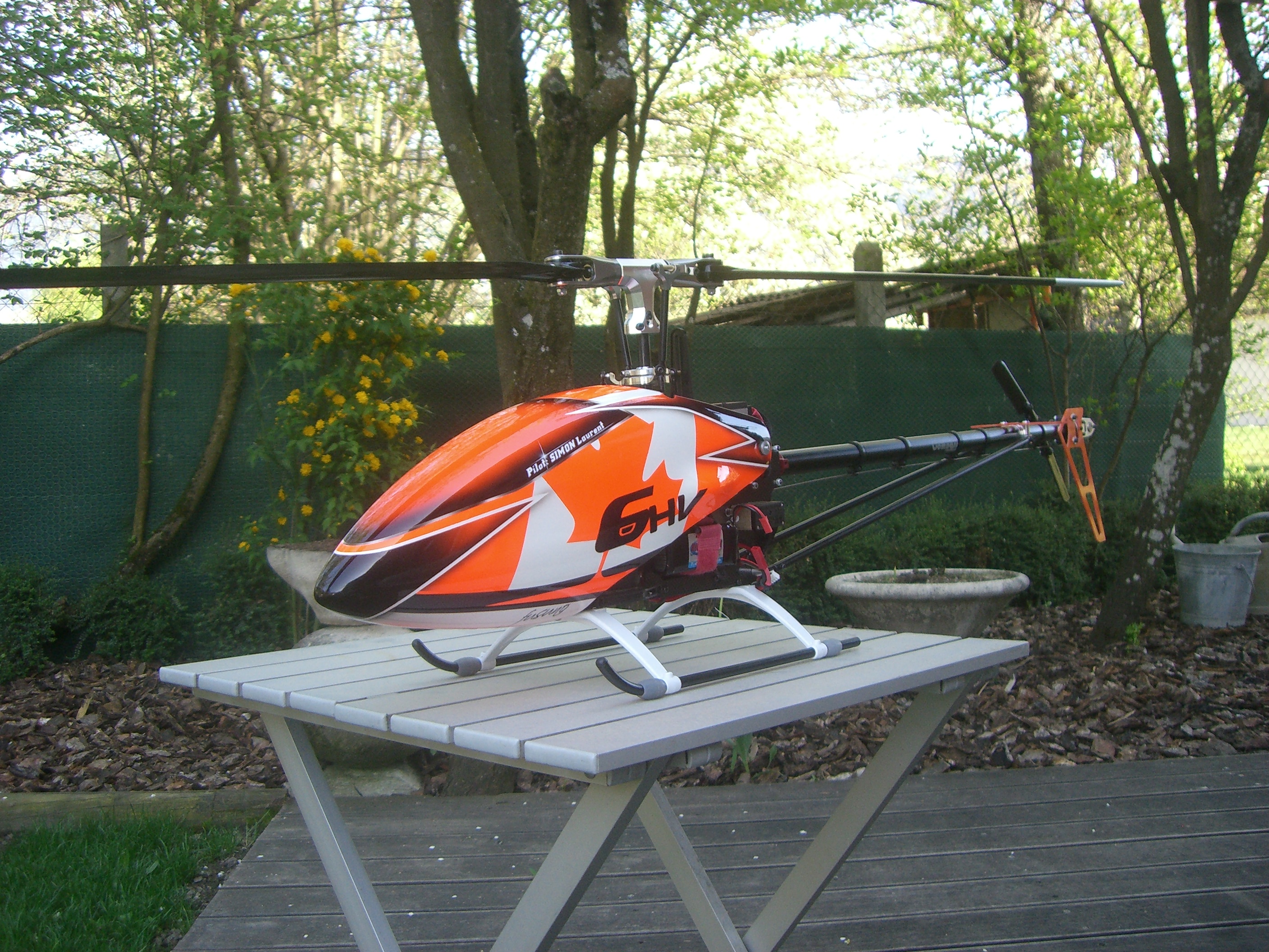

Guest Posted January 13, 2011 Report Share Posted January 13, 2011 Bonjour Je viens de finir le montage de mon 6HV Je vous post les photos de la bête. Je vous rappelle ma configuration Configuration -Compass Atom 6HV FlybarLess 3D CF ARF Kit w/ BL Motor + CF Blade -Cyclique MKS BLS 950 -AC MKS BLS 980 -MicroBeast V2 -Castel Creation ICE 80 HV -Castel creation Bec Pro -Récepteur R6107SP -Turnigy Nano-Tech 3000 6S x2 Poids en ordre de vol 3kg500 Essai ce matin en stationnaire et translation lente, la bête est très seine,la puissance est au RDV!!!!!!!! Il ne me reste plus quelque réglage électronique ( courbe de gaz à affiner suivant les IDLE et Microbeast....) ,et tout sera parfait Bon vol à tous Quote Link to post Share on other sites
frakkas 0 Posted January 13, 2011 Report Share Posted January 13, 2011 Tres beau montage :clap: :clap: :clap: Tu verra c'est que du bonheur cette becanne :dance: :dance: Par contre essais de mettre des pales d'ac carbone ca ne marchera que mieux ,celle d'origine sont vraiment molle Fred Quote Link to post Share on other sites
Guest Posted January 13, 2011 Report Share Posted January 13, 2011 Ha ouai !!! Très beau montage, félicitations :clap: :clap: :clap: Pour les pales d'ac tant que tu ne fais pas trop de figures en piro ça va, sinon, c'est vrai qu'elles manquent de rigidité pour garder un taux de pirouette constant Quote Link to post Share on other sites
Guest Posted January 13, 2011 Report Share Posted January 13, 2011 Merci pour vos félicitations J'ai effectivement des pales d'ac en carbonne en stock, mais pour le moment je suis en phase de réglage...... Je les monterais un peu plus tard !!! Quote Link to post Share on other sites
frakkas 0 Posted January 13, 2011 Report Share Posted January 13, 2011 Pour les pales d'ac tant que tu ne fais pas trop de figures en piro ça va, sinon, c'est vrai qu'elles manquent de rigidité pour garder un taux de pirouette constant Meme pour moi qui ne fais pas de 3D tu le sais bien totoche Ben les palettes d'ac que j'ai mis ,les Edges j'ai vu dessuite une difference meme en vol plus standard avec une bonne baisse de gain Quote Link to post Share on other sites
Guest Posted January 13, 2011 Report Share Posted January 13, 2011 Oui mais à part le gain, même en hurricaine ou en funnel, ça ne décroche pas Quote Link to post Share on other sites

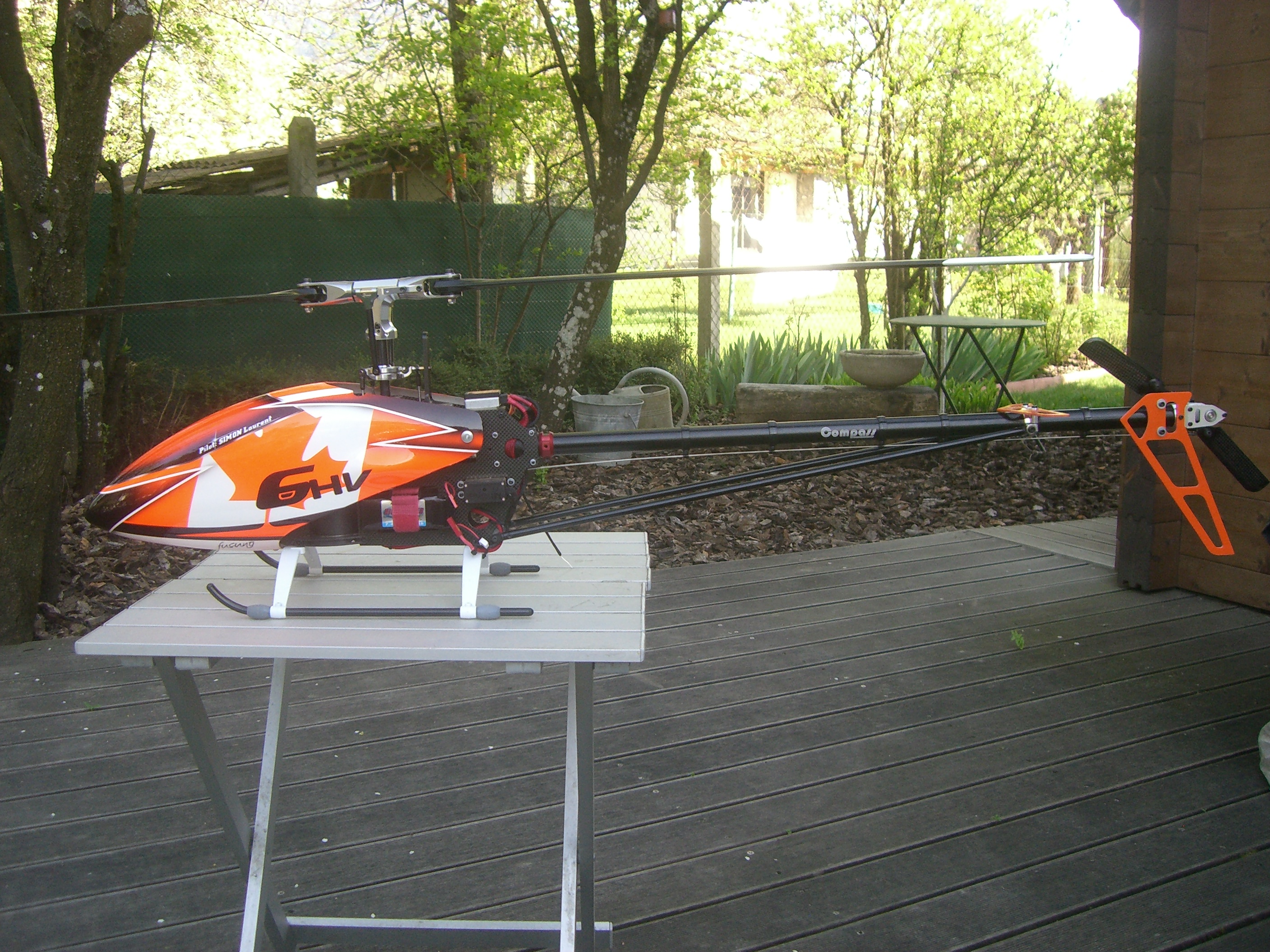

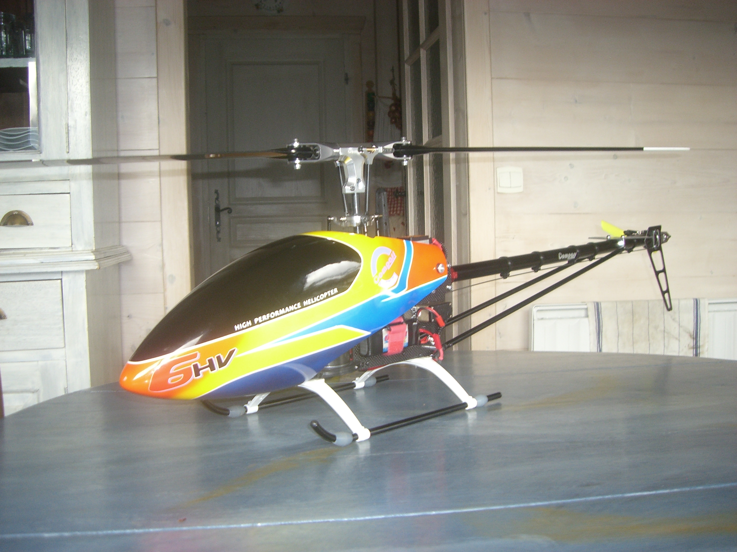

Guest Posted April 10, 2011 Report Share Posted April 10, 2011 Bonjour à tous Moi aussi j'ai craqué pour une nouvelle bulle fusuno Voici les photos... Quote Link to post Share on other sites
Guest Posted April 10, 2011 Report Share Posted April 10, 2011 Trop belle cette bulle :dance: :dance: :clap: :clap: Quote Link to post Share on other sites
