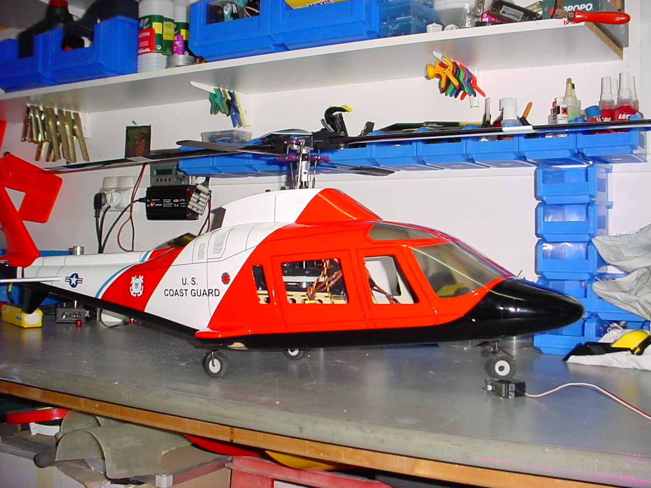

Tu as le fuselage fait pour le swift ?
Ou alors la version standard qu'il va falloir équiper avec les planchers pour monter le swift ?
Dans tous les cas, il faut que tu rajoutes l'option boitier AC en alu:
http://centuryheli.fr/jws/product_info. ... 0852929979
Pour du vol maquette, ce combo est largement suffisant en 5S (en 4S il sera chargé arrière):
Si tu veux taper un peu de voltige avec le fuselage alors il vaut mieux prendre ce combo:
Pour les servos, sur mon swift j'ai des Hitec HS6975 qui sont bien trop puissants, des HS6635 suffiraient largement.
Pour le montage de la mécanique, voir mon topic:
viewtopic.php?f=20&t=38603

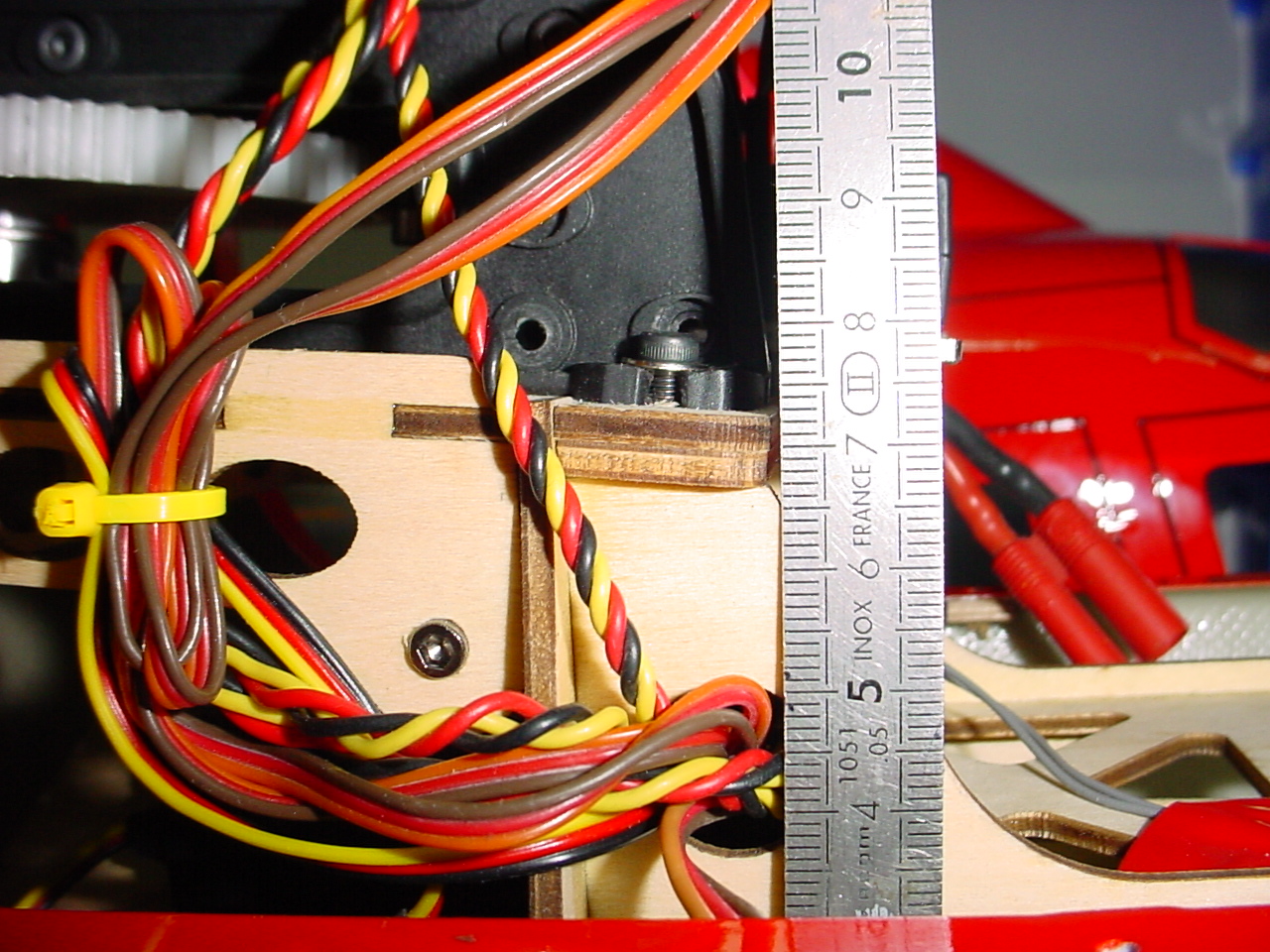

Il n'existe pas, à ma connaissance, de référence pour les planchers spécial Swift.
Il va falloir jouer de la scie...et fabriquer une "boite" pour surélever la mécanique. En CTP de 3 mm ajouré de partout.
Je peux te fournir les dimensions si tu veux, je prendrai les cotes directement dans le fuselage.
Pour du vol maquette, le premier combo en 5S suffit largement.
J'ai regardé de près la version NX vendue actuellement, et le boitier d'AC a été modifié. Si tu gardes l' AC en plastique, il faudra percer 2 ou 4 trous à l'arrière du fuselage pour venir serrer le boitier (trous de 2,5mm pour la clé BTR)

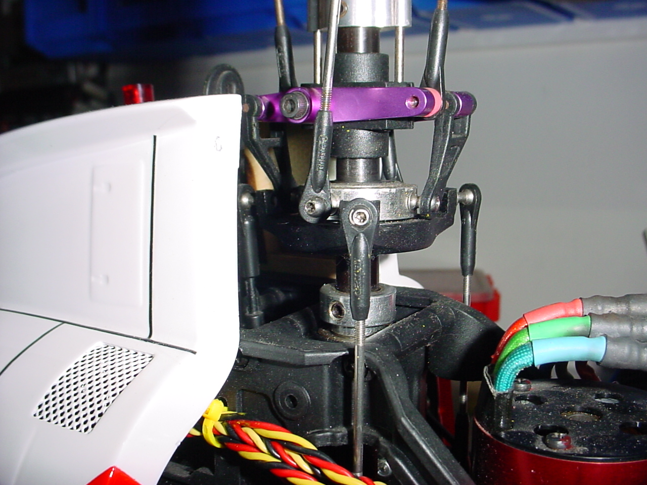

Le problème du logo c'est que lorsque le tube de queue est bien positionner ( assez haut dans le fuselage ) le plateau cyclique dépasse du fuselage, et la tête est trés trés au dessus du fuselage.
Pour la tête je compte mettre une quatre pales de chez heliscale, mais le plateur cyclique lui dépassera toujours.
Pourriez vous me donner la distance entre le haut du tube de queue et la position basse du plateau cyclique ( sous le plateau)
Et la distance entre le haut du tube de queue le point haut des flancs.

Quand tu dis que le tube de queue est assez haut dans le fuselage:
- qu'est-ce que tu as comme commande d'AC ?
Je n'ai pas pu garder la commande d'AC en tube carbone, ça prennait trop de place et forcait sur le stab.
J'ai donc fait une autre commande d'AC, un tube plastique scotché sur le tube de queue, dans lequel coulisse une commande en CAP de 2mm.
Ca fait baisser le tube de 12mm au niveau du stab, donc 30mm (voir plus) au niveau de la mécanique à l'avant.
C'est peut-être ça, ton souci ?
