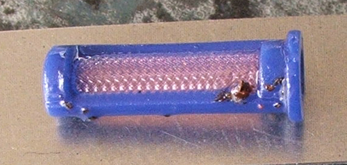

Si on admet que la porosité du filtre de ton bidon ne fait que quelques mu, il paraît impossible de retrouver de tels morceaux sur le filtre de la machine. Alors soit le filtre de ton bidon ne vaut pas grand chose, soit les dépôts proviennent du plongeur du réservoir (soit en dit en passant, plongeur à 2 balles), soit il y a une autre pièce métallique branché sur l'alimentation en carburant de la machine qui ne supporte pas le carburant ou l'embout de remplissage a été contaminé à un moment ou à un autre.
Des particules, je peux bien l'admettre (et encore), des morceaux pareils...j'ai plus de peine!
A+, JP
hello !
justement, je ne vois pas du tout par ou ses "cochoneries ont pu arriver dans ce filtre
Comme dit plus haut,j'ai un filtre dans le bidon, mais j'en ai un aussi entre le bidon et la machine!
cela ne provient pas du tout du plongeur puisque les cochoneries en question
ressemblent à des "herbes" :?
alors par ou c'est arrivé ? absortion par le carbu puis recraché par le moteur et enfin passage par la durite de pressu ?
là ce serait vraiment un truc de fou !.....donc....aucunes idées :doh:
mais quoi qu'il en soit, le filtre sur la machine à fait le boulot de proteger le moteur ;)
