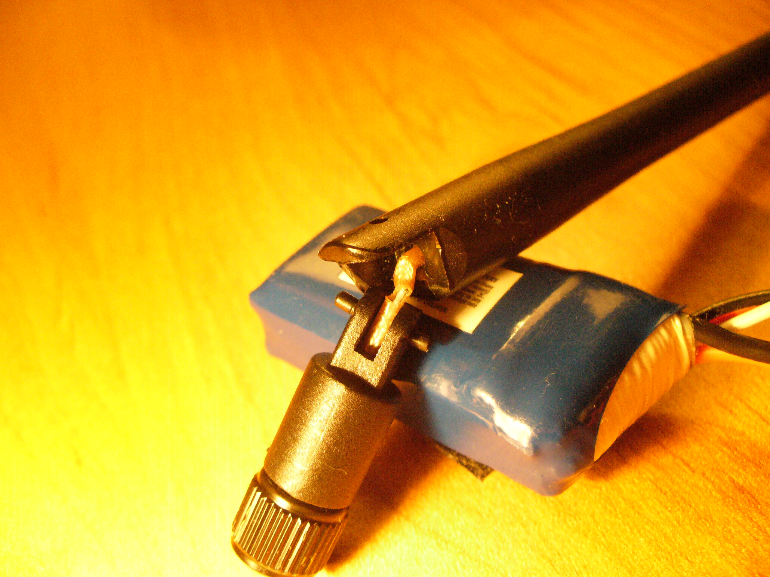

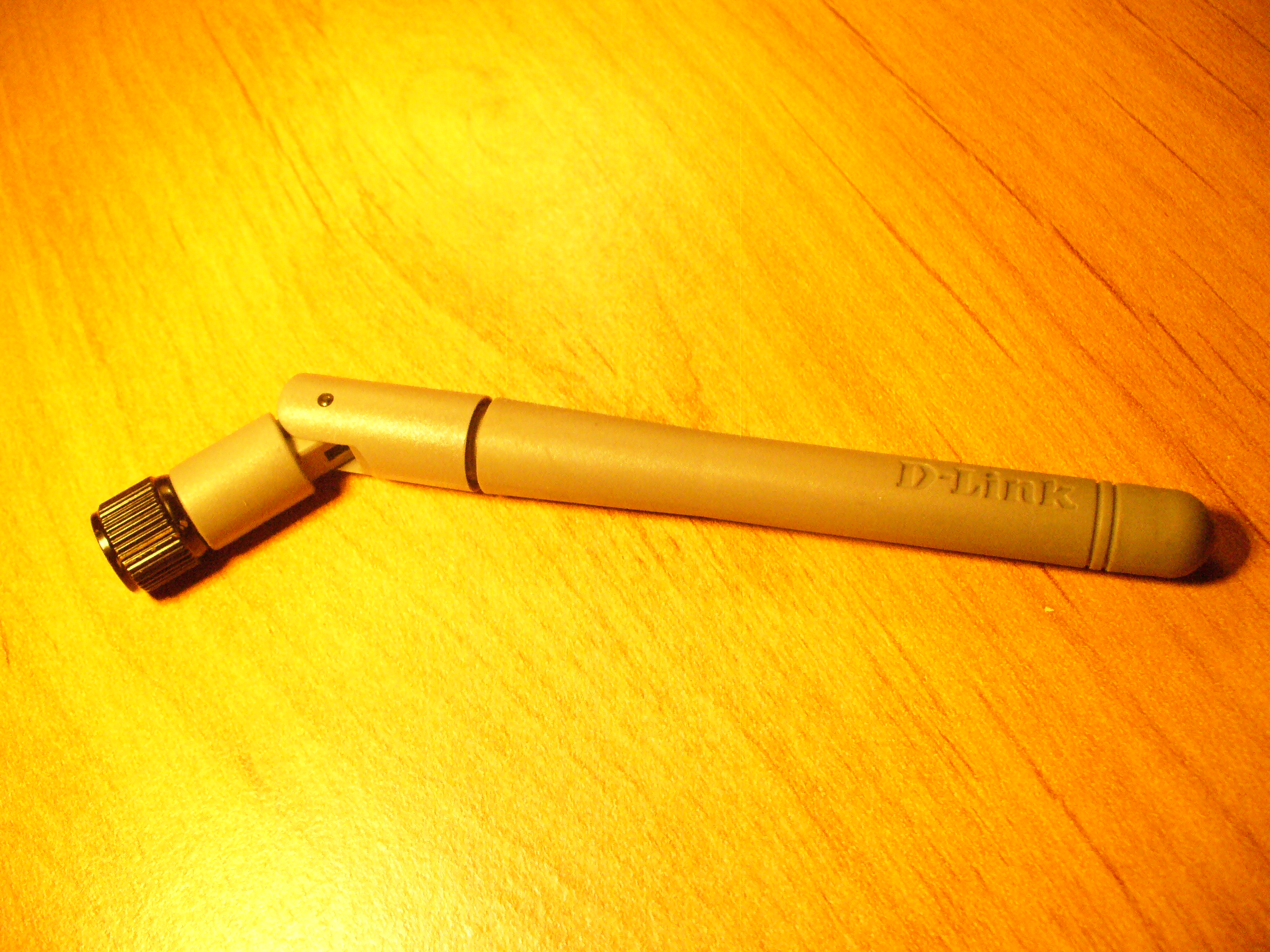

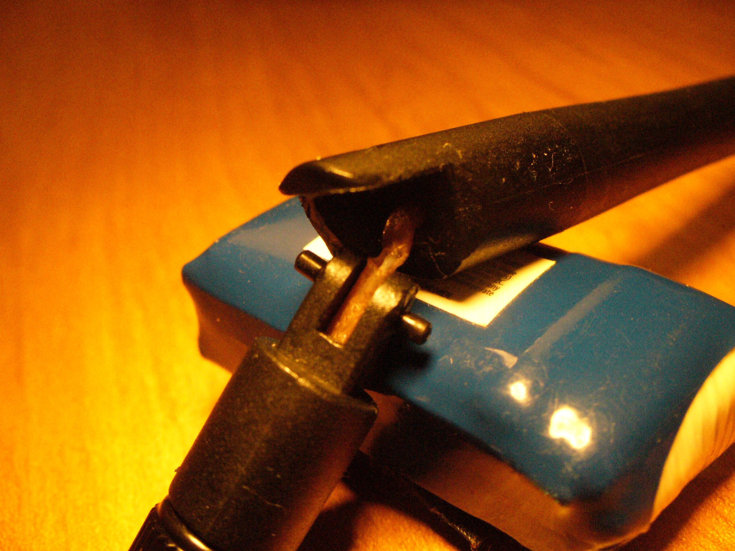

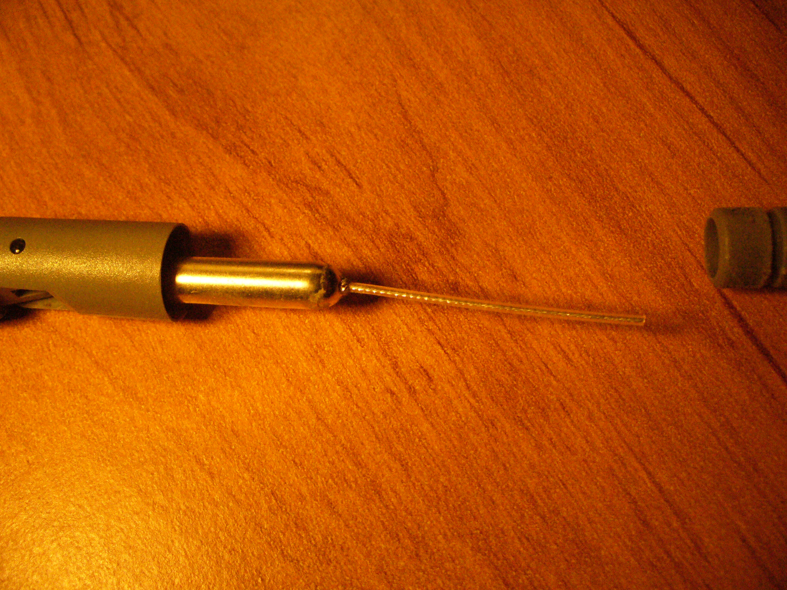

En rentrant chez moi je regarde d'ou sa pourrait venir, je fais un teste de portée je met la radio dans ma chambre et je m'éloigne vers la moitié de mon jardin le recepteur perd le signal mais ceux reconnecte aussitot puis reperd le signal... Sur ma radio j'avais mis l'antenne d'un module wifi 2.4ghz, je remet l'antenne d'origine mais le fil a l'intérieur de l'antenne est un peu abimer je refait un teste de porter et il perd le signal au même endroit qu'avec l'autre antenne et pour finir je refait un teste mais sans antenne a ma radio et le récepteur perd le signal 5m plus pret de la radio.
J'ai aussi fait ces trois teste avec un autre recépteur et j'ai exactement les mêmes résultats.
Je me demande si met perte de signal ne viennent pas de cette antenne car l'antenn du module wifi n'est peut être pas faite pour marcher sur de longue distance ? et peut être que le fil légerement abimer de l'antenne d'origine cause c'eest problèe ?
