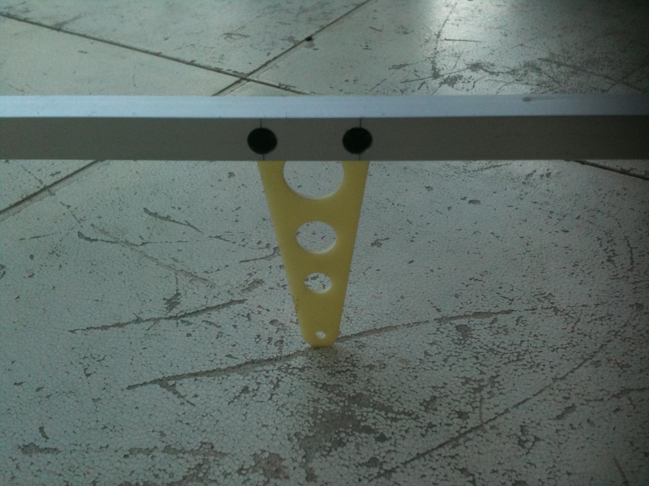

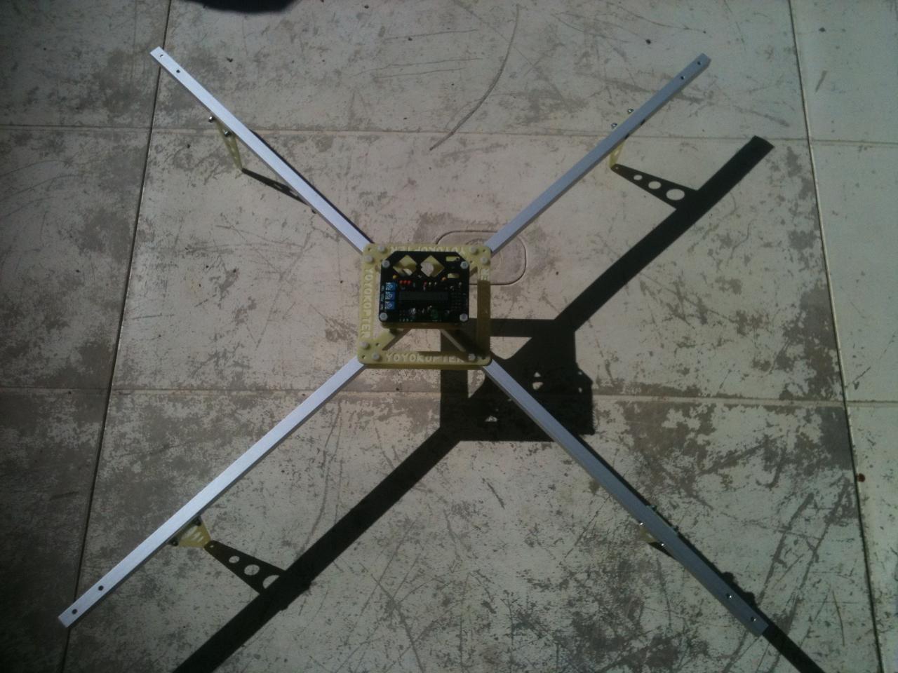

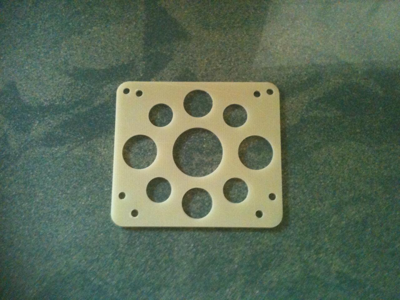

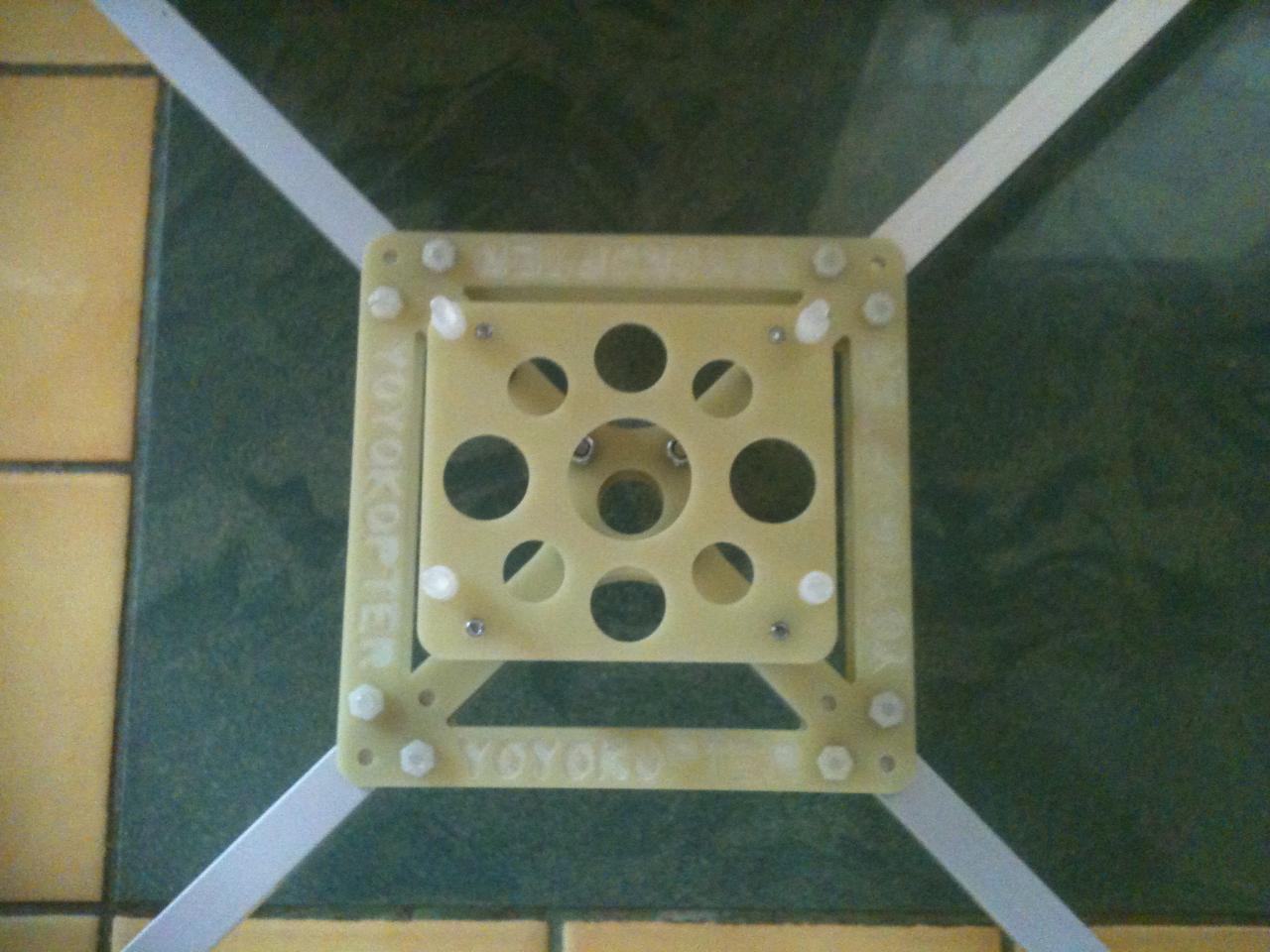

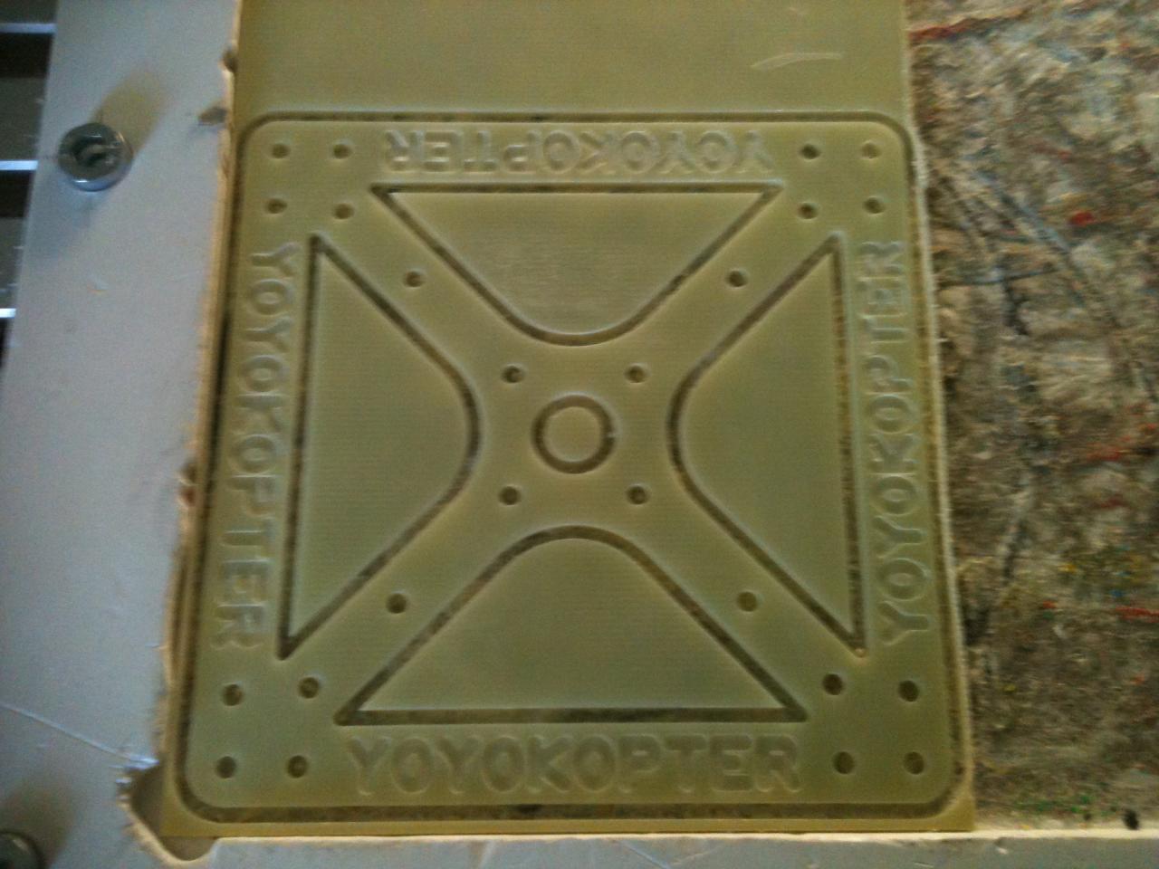

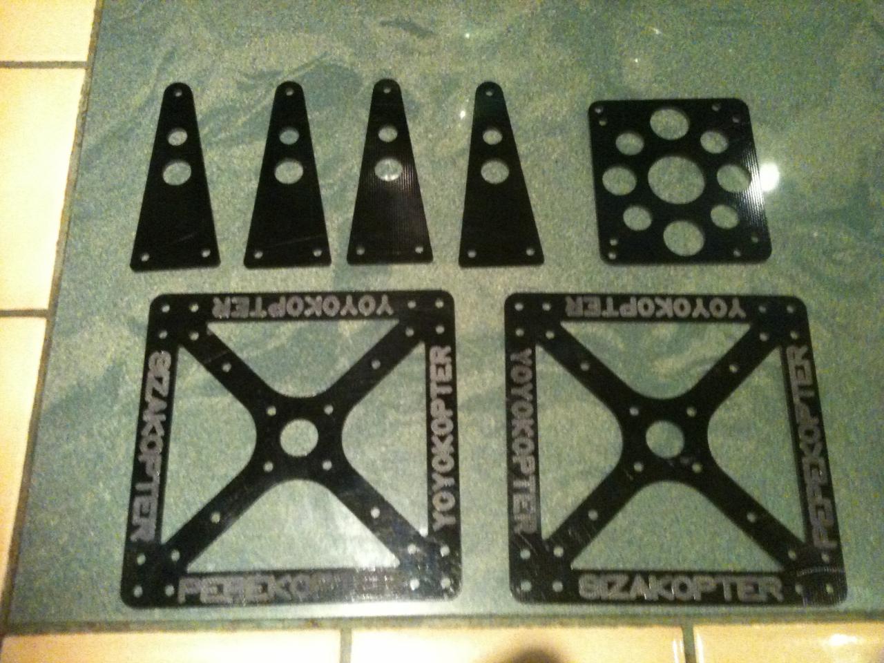

Salut a tous , voici quelques photos de la construction de mon quadri , aprés avoir testé le gaui 330S, j'ai eu envie de réaliser mon propre chassis , pour l'electronique j'utilise une carte KK , acheté chez FPV4EVER en kit , cette carte a été developpée par Jakub_J (Pologne) : http://www.kkmulticopter.com/
Une petite video de l'usinage du châssis

Grace a mon pote Pépito la fabrication a avancée aujourd'hui :dance:

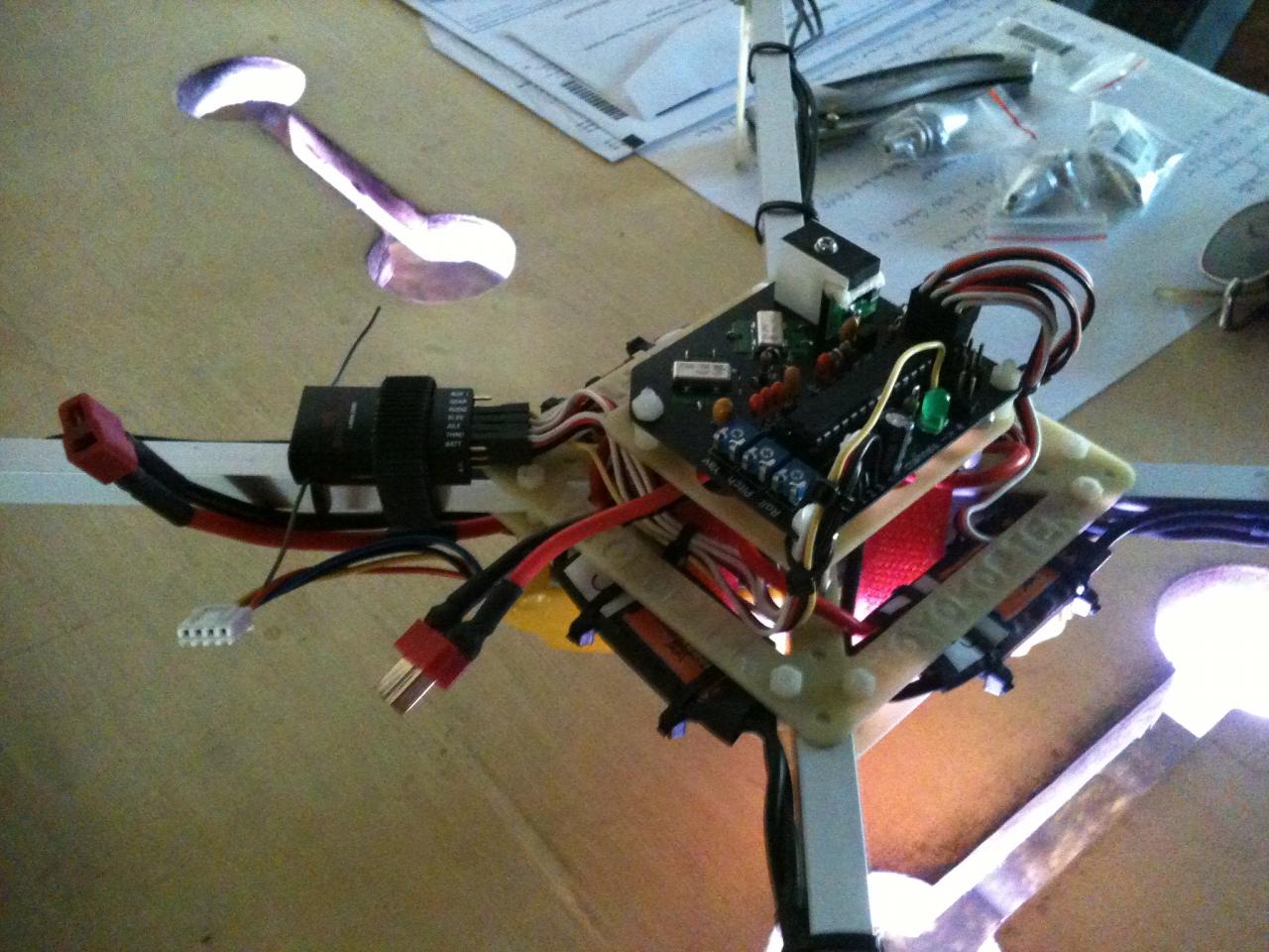

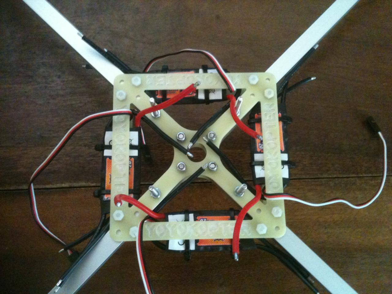

Montage des Moteurs et ESC

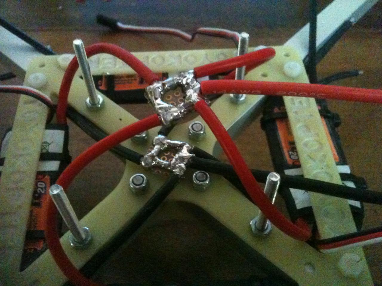

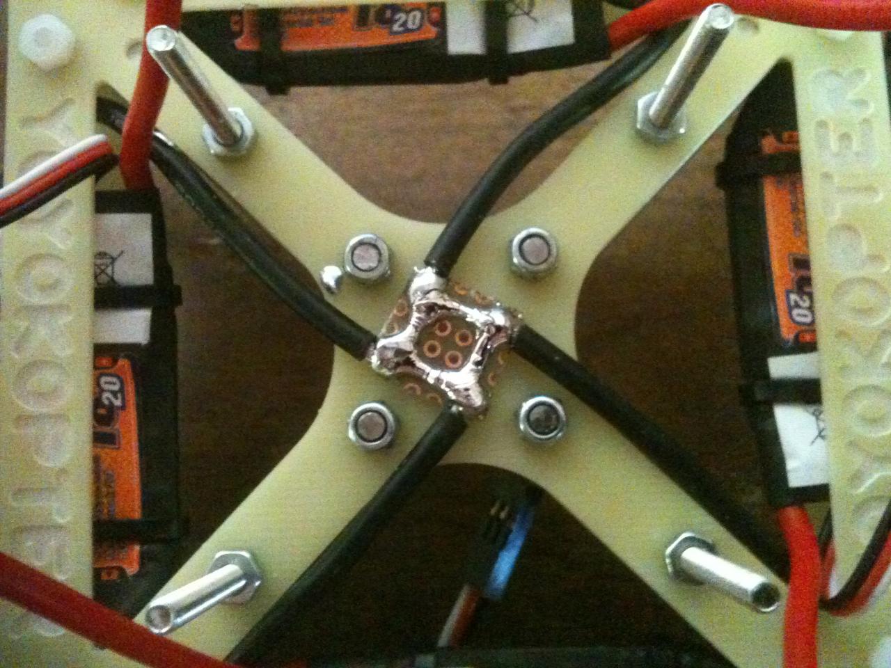

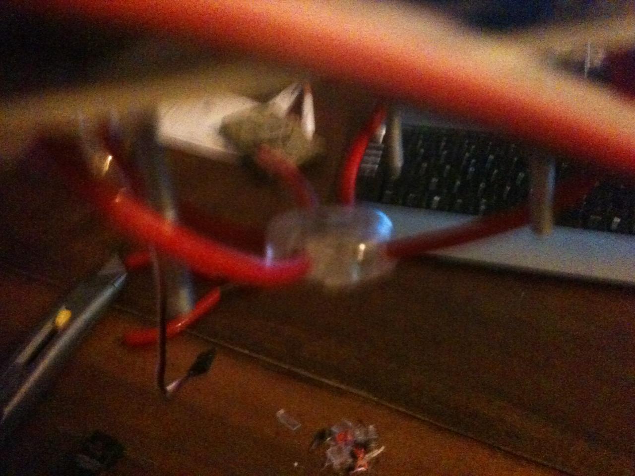

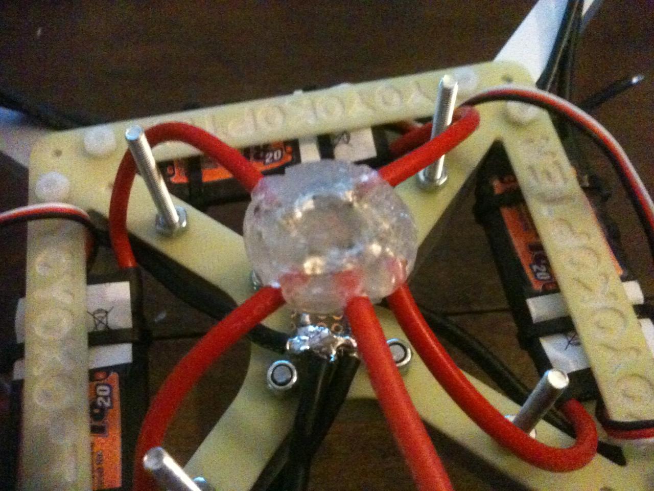

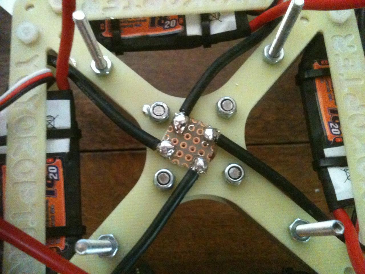

Puis la distribution du courant aux ESC , j'ai fait avec les moyens du bord :D
idem pour le positif
Pour isoler le positif , un petit bouchon de "ice thé" et de la colle chaude :wink:

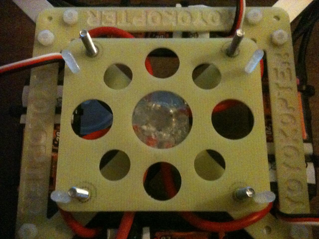

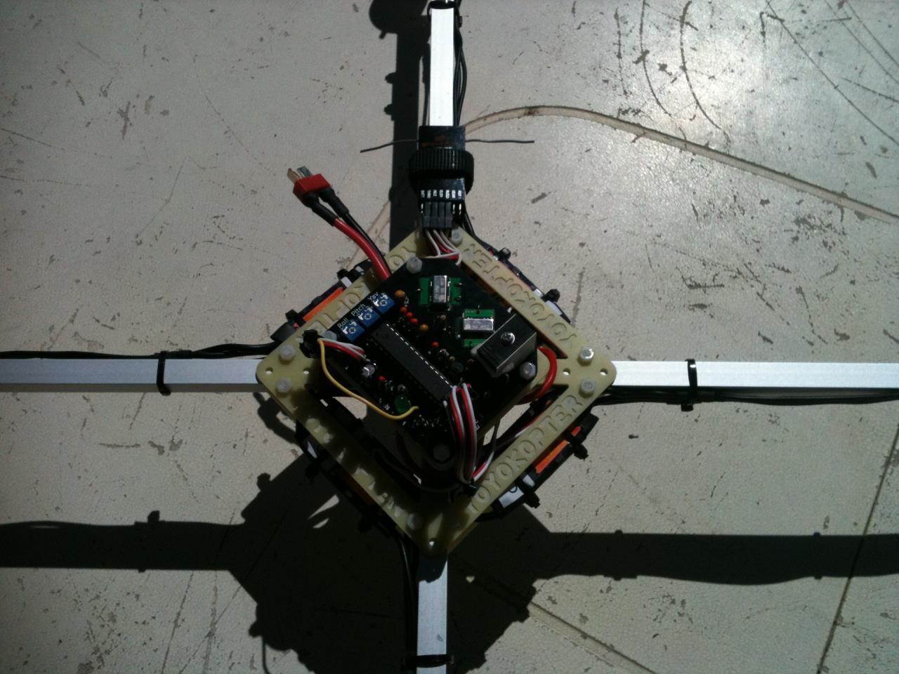

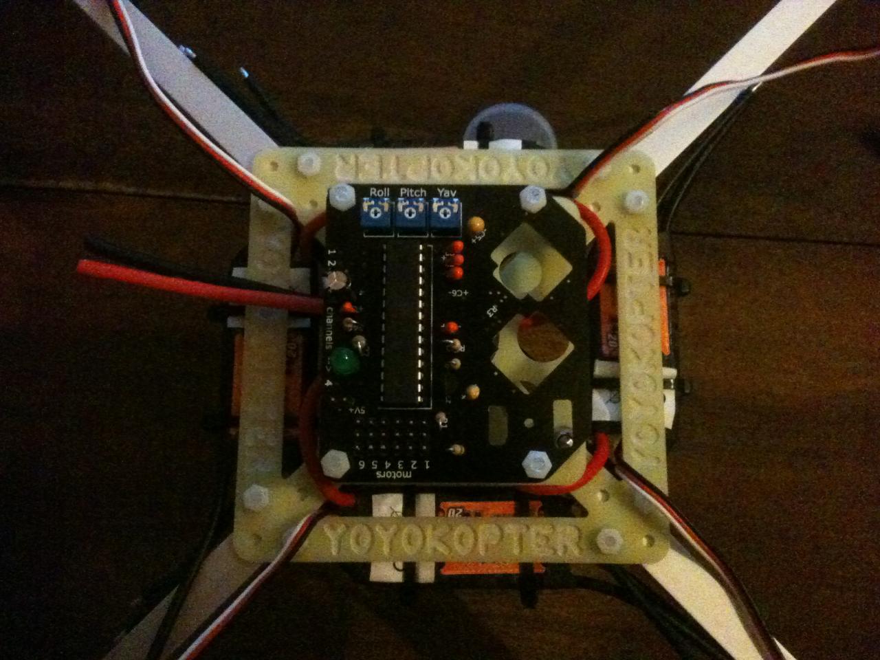

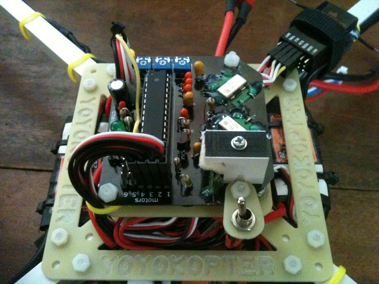

Remontage de la plaque support de la carte KK, qui maintien l'ensemble distributeur de courant
Et remontage de la carte

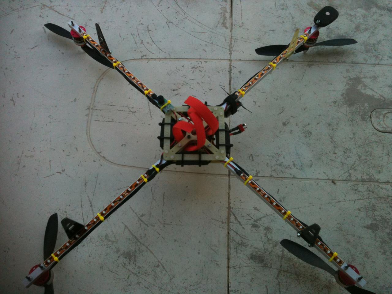

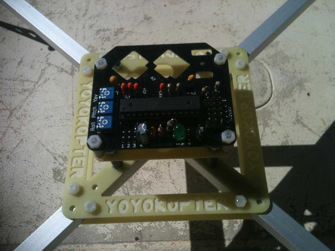

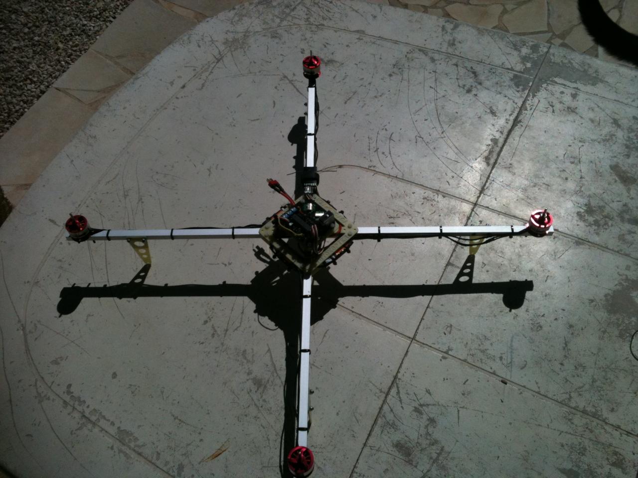

bon voici l’avancement des travaux
Avant les premiers essais

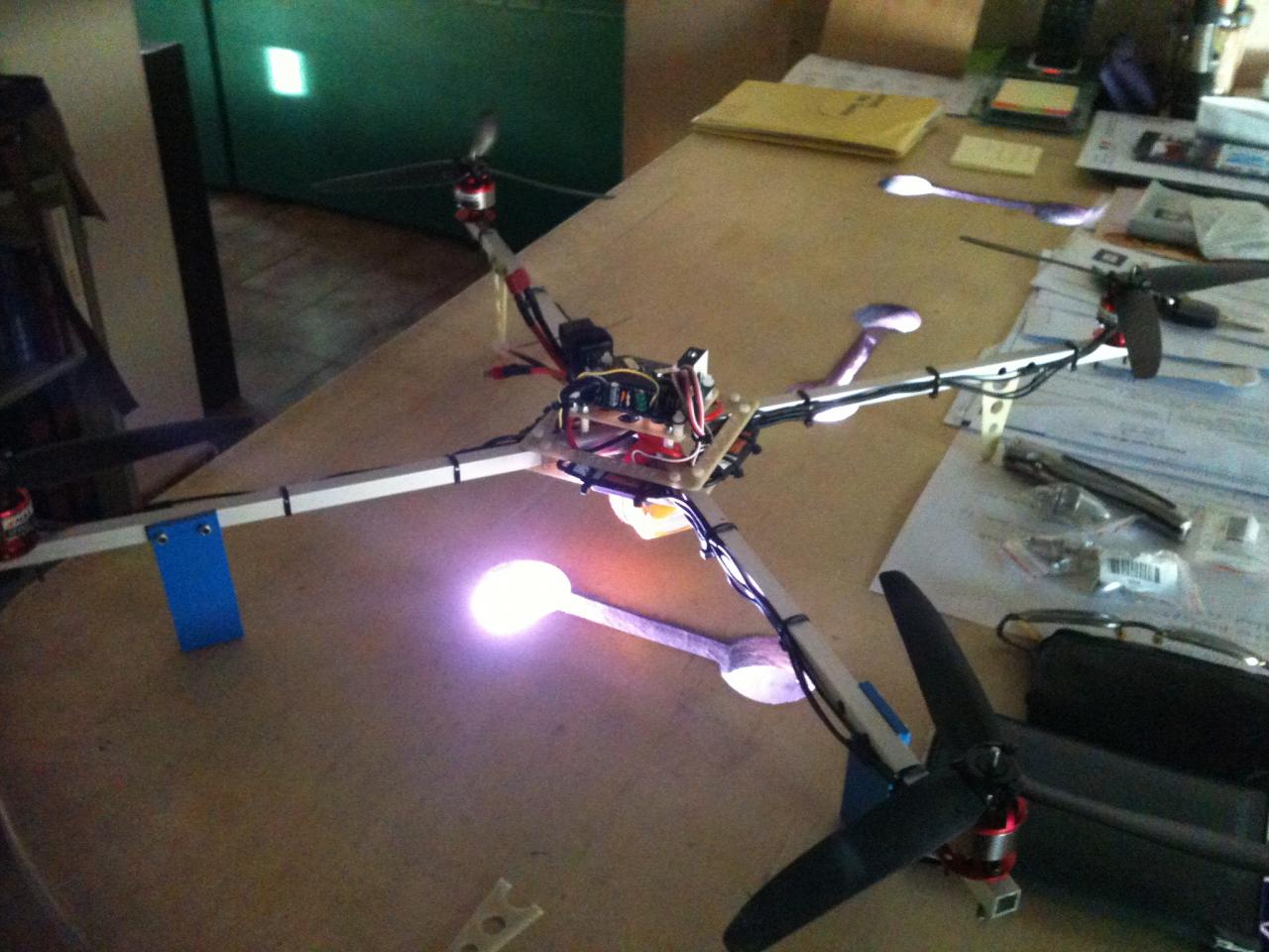

Aprés les premiers essais avec une compensation de gyro a l'envers :lol: , deux pieds en moins , rapidement remplacés par des bouts de PVC

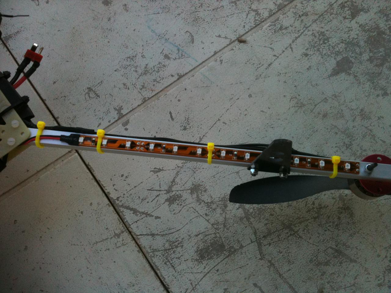

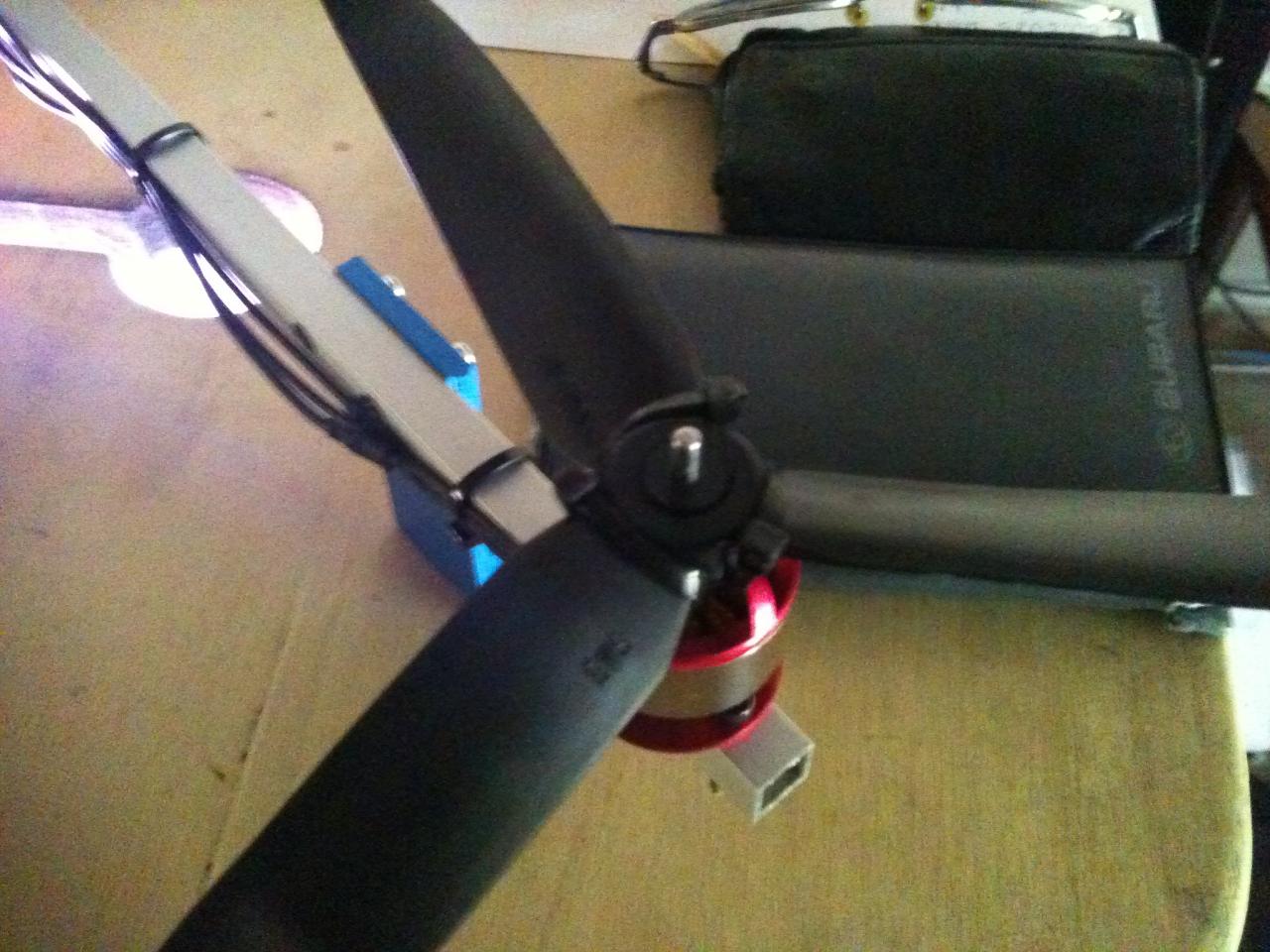

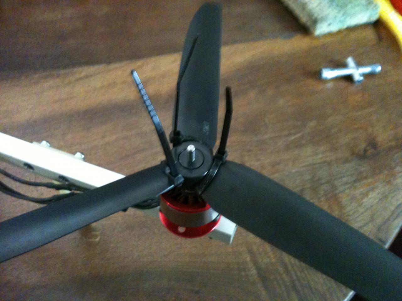

Une solution simple pour attacher les helices , surtout quand vous achetez des adaptateurs d’hélices sur Hob...Kin... qui coute un bras et qui sont totalement tordus :evil::evil:

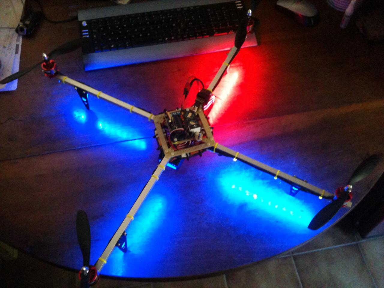

Il reste pas mal de réglages a faire , pour l'instant trois lipos , il en faudra encore quelques une pour affiner

Ben en premier il apporte son prix :mrgreen: car tu le trouve a environ 30€ en kit a monter toi meme , il faut juste y rajouter 3 gyro de HK, il te faut quelques competence en electronique , savoir souder :wink: , après est il plus ou moins évolué que le Gaui je ne serait te dire..... le seul inconvénient que je lui trouve , c'est le réglage des gains par potard , ce qu'on évite avec le gaui en utilisant le fils vert , par contre la tu peux régler différemment les trois gains , la carte est aussi evolutive , elle peut etre programmé pour un quadri , hexa, tri, et meme Y6 .
