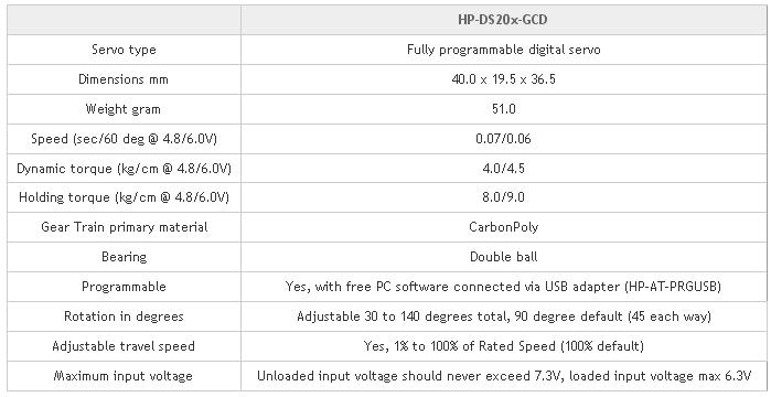

Servo Hyperion-Atlas DS20X-GCD pour A/C ?
Quelqu'un a t'il déjà essayé, testé et approuvé ce servo Hypérion à l'anticouple ?
Pour remplacer mon DS620 qui aux vues des différents post " fiabilité " ne semble pas être au top, c'est pour mon ODIN 90.
Après je sais qu'il y pas mal d'utilisateurs de DS650 qui semblent être satisfait mais comme il y a du choix maintenant et que le 650 est plus cher...je pose la question à tout hasard.

Servo essayé hier au terrain sur mon ODIN 90, en remplacement du DS620 qui chauffait énormément, eh bien c'est propre, ça ne chauffe pas du tout pour le moment, reste à essayer en voltige mais je ne vois pas pourquoi ça merderait plus que ça, alors que le 620 était vraiment chaud en statio.
Donc essai conclu en ce qui me concerne, rapport qualité prix extra :dance:
