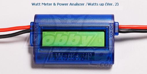

Pour celles et ceux qui auraient déjà investi dans un appareil de ce genre:
Est ce assez fiable et finalement indispensable ?
Merci.
A+FRED
J'ai déjà vu cet accessoire effectivement mais il n'est pas des moins chers !
Je voulais juste connaitre grosso merdo la conso en pointe d'un de ces servos, histoire de pouvoir dimensionner l'accu de réception en conséquence, je vais voir si j'en trouve un pas trop cher quelque part.
Merci.
A+FRED
J'ai celui-ci qui théoriquement peut également mesurer la consommation d'un servo, voir de plusieurs autres si tu utilises 1 ou 2 cables Y. Je n'ai jamais testé (faudra que j'essaie tiens ! :mrgreen: ) mais je sais qu'il faut par contre faire attention à utiliser un accu de réception en entrée car le boitier ne possède pas de BEC intégré pour sa sortie servo.
http://www.hobbyking.com/hobbyking/stor ... oduct=6553
Et pour connaitre la conso en charge, il faudra charger le rotor ou le servo manuellement. ;)

Ça reste extrêmement théorique comme notions, un wattmètre avec logger serait beaucoup moins imaginatif.
Comme tu le dis, les servos ne travaillent jamais en permanence à fond (ni vitesse, ni couple), mais il est extrêmement difficile d'avoir une estimation théorique proche de la réalité, d'une part leur rendement n'est très certainement pas proche de 1, et d'autre part en fonction du type de vol on peut avoir des pics de consommation à fréquence très rapprochées dans le cas d'un vol 3D.
On a également l'alimentation du gyro, du régulateur de tours, du récepteur, etc. qui rentre en compte.
Maintenant concrètement, le plus simple pour ton utilisation, c'est de prendre un accu de 2Ah, de faire un vol et d'en calculer la conso en fonction de ce que tu as remis dans l'accu. Si tu veux t'amuser et que tu es curieux, un petit wattmètre avec logger c'est le top, sinon regarde ce que tu consommes au cours d'un vol (à savoir qu'il faut garder 20% de la capa dans une lipo).
Maxime
Je me doute bien que cette formule de calcul est très théorique, mais permet certainement d'avoir une base de conso.
Je vais tâcher d'investir dans un e-logger, ça me permettra de comparer les valeurs théoriques / pratiques justement.
