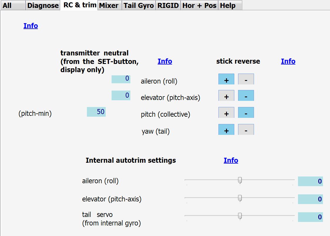

Je profite de ce sujet pour demander aux connaisseurs des précisions sur les trims.
Il y a visiblement deux manières de procéder pour le réglage du plateau cyclique :
1) Les trims sur la radio (puis ré-apprendre les neutres à l'helicommand)
2) La fonction trim du logiciel modifiable manuellement (ou appelée autotrim si l'on assigne une voie et un inter)
Laquelle choisir ? Pourquoi ?
Merci à vous !
