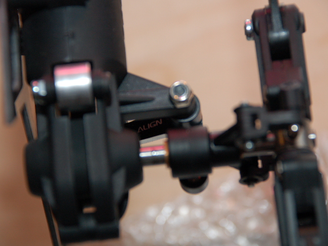

HORNEX 4 Posted March 28, 2010 Report Share Posted March 28, 2010 Salut Voila c'est fait il a volé hier , avec l'hiver et le manque de temps c'était donc son premier vol. Au niveau hélico proprement dit et de sa config, j'ai réussi à tout avoir sur Ricardo pratiquement et vraiment pas cher donc j'ai testé ce Gaui , étant de base plutôt Align ..de base de tout facon le 425 n'est pas cher . Le mien est un 425 CF avec donc les flancs carbone. J'ai de suite supp le moteur et controleur Gaui pour un Kontronik Mini Pyro 1400 KV et un Jazz 80 Servos MKS 9660 et 8910 à l'anticouple avec un GY520- Au niveau du montage , tout rentre au chausse pied, le chassis est étroit et il n'y a pas grande place pour insérer les éléments. Un bon point pour la fixation des servos car il suffit de visser dans le chassis (En freinant les vis bien sur) Au niveau des servos du cyclique tu remarqueras que les chapes à boules sont au dessus du palonnier alors qu'elles devraient être montées derrière mais du fait de la commande c'est quasi impossible car la chape frotte sur le boitier du servos...donc devant ca va aussi c'est juste légèrement de biais. Le truc le plus merdi....c'est la commande d'anticouple. Normalement le servos vient sur le chassis et le palonnier est donc à l'intérieur mais suivant les servos il frotte lui aussi sur un des support alu du tube de queue. Après réflexion j'ai opté pour des pièces de Trex 500 et 600 – A savoir les pièces coulissantes sur le tube sont du 600 , le support servos quant à lui provient du 500, ainsi la commande est de loin plus fiable et plus précise que celle de Gaui. Les pièces carbone (Dérives) sont celles du 500. Au niveau des réglages je me suis arrangé pour avoir les -10 + 10 de pas et comme tout est tombé nickel , la courbe de pas est 0 25 50 75 100 le contrôleur est pour l'instant à 70% en ID1 et 75 % en ID2 en mode régulateur J'ai fait des vols de 5 ' avec des accus 3S de 2500 en série , et je compte mettre des 3300 et passer à 7' ce qui ira très bien. Il est à noter que le Mini Pyro est du genre à aimer les électrons en bref il consomme un peu . Au sujet du moteur, le réglage du pignon est une vraie partie de plaisir..... Toujours au niveau moteur couronnes, l'ensemble est à double étage et te laisse le choix de la démultiplication en fonction de ta configuration. Ce programme fait pour le Gaui , pourra t'aider http://www.hobbyworld.gr/hurricaneclub/ ... ulator.zip Le vol est celui d'un 500, assez silencieux avec la courroie , et le maintient dans le vent est correct , à voir aussi de quel vent il s'agit ! De toute facon le 425 peut facilement être transformé en 550 mais bon il vole parfaitement bien comme ca. Voila si tu as des question n'hesite pas – A+ HX Quote Link to post Share on other sites
