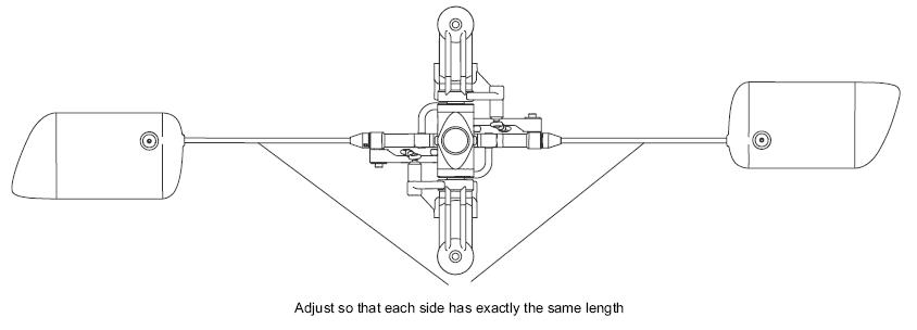

Je reprends les réglages de la tête de mon ODIN et lorsque je sors celle ci de l'axe de l'héli et que je la pose sur un support bien à plat , un déséquilibre se créee malgré un respect des côtes optimum de part et d'autre ( longueur des segments de BB, palettes positionnées pile poil ).
Doit on normalement ( et pour des qualités de vol au top du top ) respecter un équilibre parfait à ce niveau de réglage ou tout simplement respecter les mêmes côtes de part et d'autres et ne pas trop se soucier de ce déséquilibre ( vraiment très léger au final ) mais dans mon cas précis, une des deux palettes vient à toucher d'un côté tout de même ?

j'ai eu un pb sur BB (poid different sur les palettes) et bien cela génère des vibrations ainsi qu'une instabilité (propreté du statio).l'idéal étant de les peser, (perso j'avais 4g de différence sur des palettes de 30g)....c'est beaucoup.
si tu n'a pas de balance précise ,l'idéal étant de les monter sur la BB (que tu as au préalable repéré à son centre par un trai fin (lame de cuter)), tu positionnes tes palettes comme sur l'hélico et tu mes ta BB en équilibre sur une lame de cuter par son centre. Dans le cas d'un équilibre parfait, ni l'une ni l'autre des palettes ne devrait s'incliner...sinon tu mets un bout de scotch sur celle qui monte (à son extrémité, et dans ce cas elle va redescendre) et tu coupes des bouts de scotch jusqu'à obtenir l'équilibre (bb à l'horizontale).Le morceau de scotch restant ,étant le poid necessaire à mettre définitivement sur la palette pour avoir un équilibre parfait :wink: .si le poid diffère de façon importante, il faut prendre du scotch alu (fumisterie).
moi pour regler la longueur de la barre de bell j'utilise l'antenne de mon emetteur, je pose l'antenne sur la table, j'approche l'extremité de la barre sans les pallettes jusqu'a quasiment toucher le bout de l'antenne ensuite rotation 180° et je vois si elle est centré quand j'ai la meme distance des 2 cotés.
ensuite je recommence avec les pallettes monter et j'ajuste si necessaire
