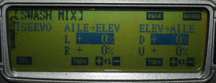

Ma question première est de savoir dans un premier temps si il est possible de programmer mon ROBBE SPIRIT FUN 400 ou un FALCON 3D sur ma PCM 10X Héli, Héli de type Normal et non CCPM ?
Dans ces possibilités de programmation, elle gère du 3 servos 120 °, du 3 servos 140° et du 1 servo.
N'ayant fait que des programmations d'héli CCPM 120° jusqu'à présent, je suis "total largued".
Un peu d'aide de la part de ceux qui savent me serait la bienvenue, en supposant que le prog 1 servo puisse faire l'affaire, à mon grand bonheur.
Voici l'affichage fourni à l'écran, mais après .............????????????????????
Concernant la première photo, lorsque je descends le manche de gauche, cela grise ELEV / AILE LIGNE "U"
Et lorsque je pousse le manche de droite vers la droite, cela grise AILE / ELEV LIGNE "R"
Le tout étant de savoir quelles genres de valeurs rentrer pour bouger le plateau cyclique correctement.
Voilà, si ça peut vous aider.
Merci d'avance.
A+FRED

j'avais pas fait gaffe au ELEV ---> AIL et AIL---> ELEV
je pense que ce sont 2 mixages:
ELEV ---> AIL = profondeur donne aileron, lorsque tu va donner de la profondeur ça mettra aussi de l'aileron
AIL---> ELEV = aileron donne profondeur, lorsque tu va donner des ailerons ça mettra de la profondeur
ensuite le % donnera le taux de mixage
et le signe + ou - donnera le sens de mixage de la voie esclave
la lettre L veut dire left (gauche) et R (right) droite, quand tu met le manche à gauche ou à droite la lettre donne le sens de l'ordre donné par la voie maître.
idem pour la profondeur: U (up) tiré, D (down) poussé
tu n'as pas besoin de ces mixages, laisse tout à 0 et ils n'auront aucune incidence sur les ordres donnés aux servos
branche tes servos et fait des essais, en vérifiant que tout bouge dans le bon sens et qu'il n'y a pas d'inter-action entre les différentes fonctions (pas, ail et elev) y a pas de risque!
merci pour ces explications.
J'ai branché les servos sur un récepteur R2000 il y a quinze jours, sans toucher au % de mixage et les servos se mettaient bien en vrac, du coup j'ai tout rebrancher comme à l'origine en pensant que ce programme n'était pas adapté.
Mais si tu penses que c'est réalisable car c'est un prog pour du H1, je vais essayer de trouver une solution dans ce cas là.
Ce prog me laisse la possibilité de programmer la courbe de gaz et de pas comme un CCPM j'espère, car avec la radio livrée avec, tout est verrouillé ?
Merci.
A+FRED

:wink: Pour mettre fin à ce post en ce qui me concerne, j'ai réussi à programmer correctement mon Spirit Fun 400 sur ma 10X, en mode 1 servo (H1).
Les valeurs de mixage sont toutes à 0%, ça semble fonctionner correctement, y a plus qu'à.
J'attends une tête complète CCPM alu pour cet héli, je vais tout de même le faire voler en H1, juste histoire de voir.
Merci pour votre aide à tous. :D:D
A+FRED
