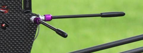

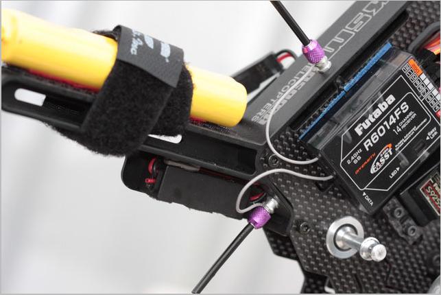

Voilà un autre type de placement qui me plait bien, les brins sont bien à l'extérieur de la machine, le canopy ne dérange plus de la sorte, donc un meilleur rayonnement au final --> tout bénéf !!
Mon intention est de réaliser quelque chose de semblable mais je suis toujours à la recherche de ces mêmes types de connecteurs et pour l'instant je n'ai rien trouvé de valable, fais chier.

en cherchant un peu, j'ai trouvé çà
ya plusieurs couleur, et avec un bout de tube noire et son capuchon, çà "ressemble"
c'est vrai que c'est zolie :mrgreen:
Ceux sont des supports d'antenne habituellement utilisés dans le modélisme auto (piste ou Tout terrain).
Ce genre de support est vendu avec son tube (~30 cm) et son embout.
On les trouve donc dans tous les magasins de modélisme auto.
Par contre attention : en 41 Mhz, il était fortement recommandé de le monter sur un support plastique, pas sur du carbone, pour éviter des tops radio ! :cry:
En 2.4 Ghz, aucune idée. Vu que le fil d'antenne est beaucoup plus petit, on s'arrange pour ne pas le faire sortir de la carrosserie, donc on n'en met plus.
