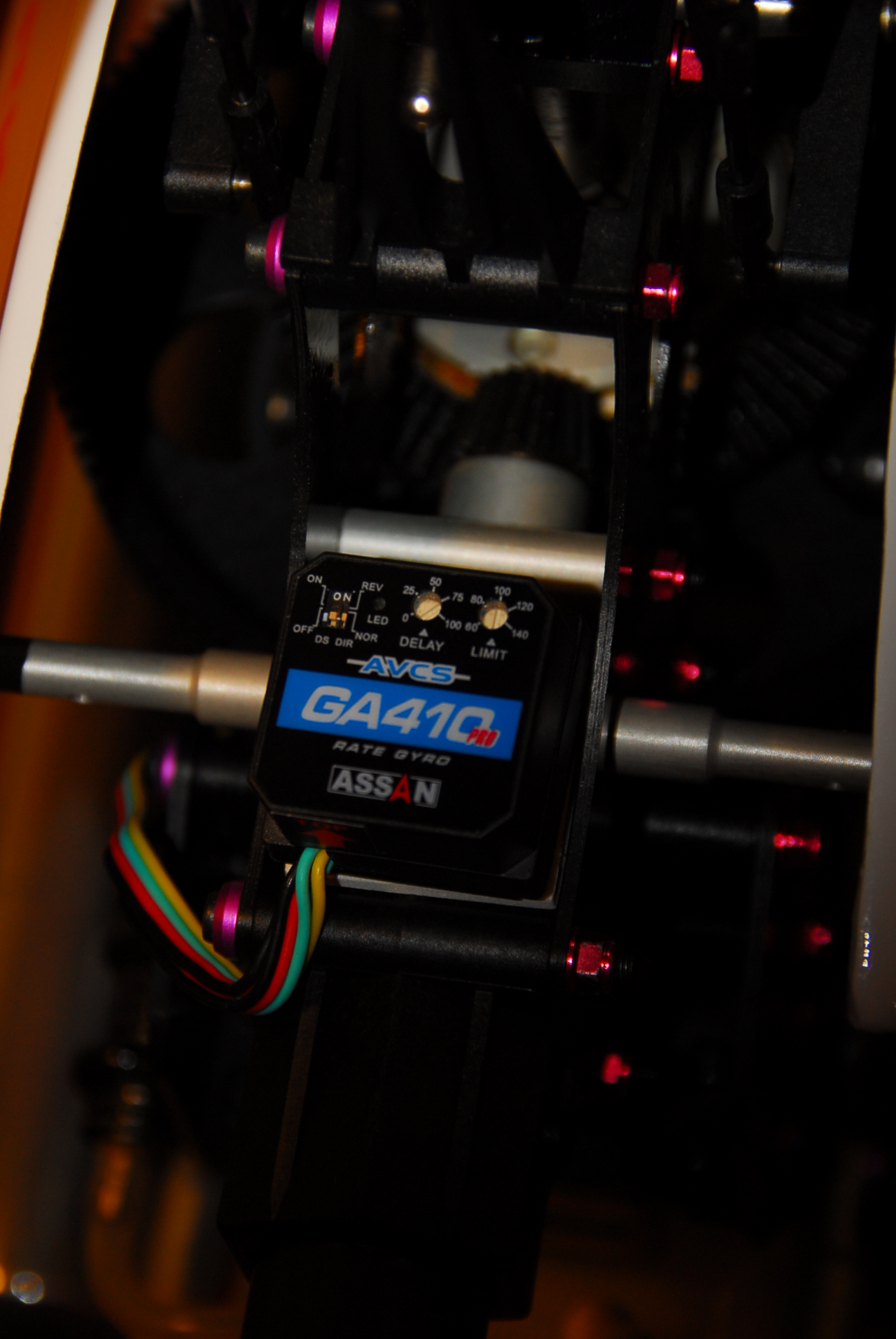

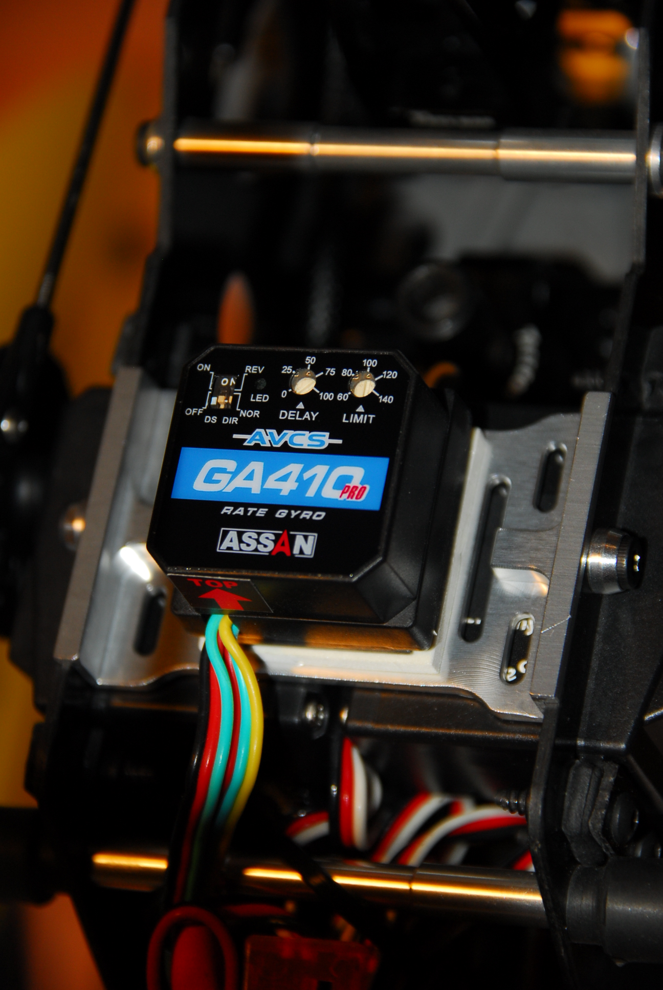

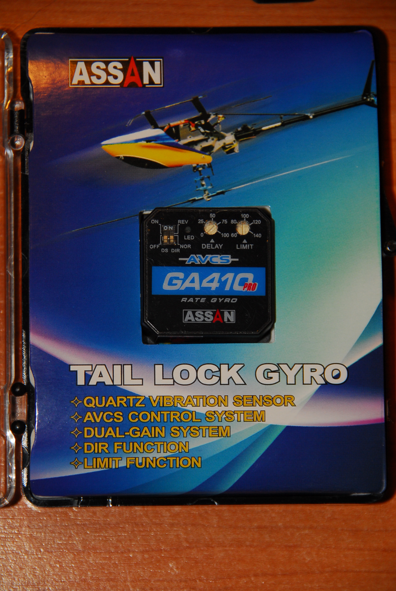

j'ai reçu hier le nouveau gyro de chez ASSAN en test le GA410PRO en apparence il et exactement a l'identique d'un GY401 il et livrer avec un mini tournevis et 2 mousse double face et une notice simple mais efficace.
sont prix je ne le connait pas car il viens seulement de sortir surement moins de 100 dollars US car les prix chez ASSAN sont tres raisonable.

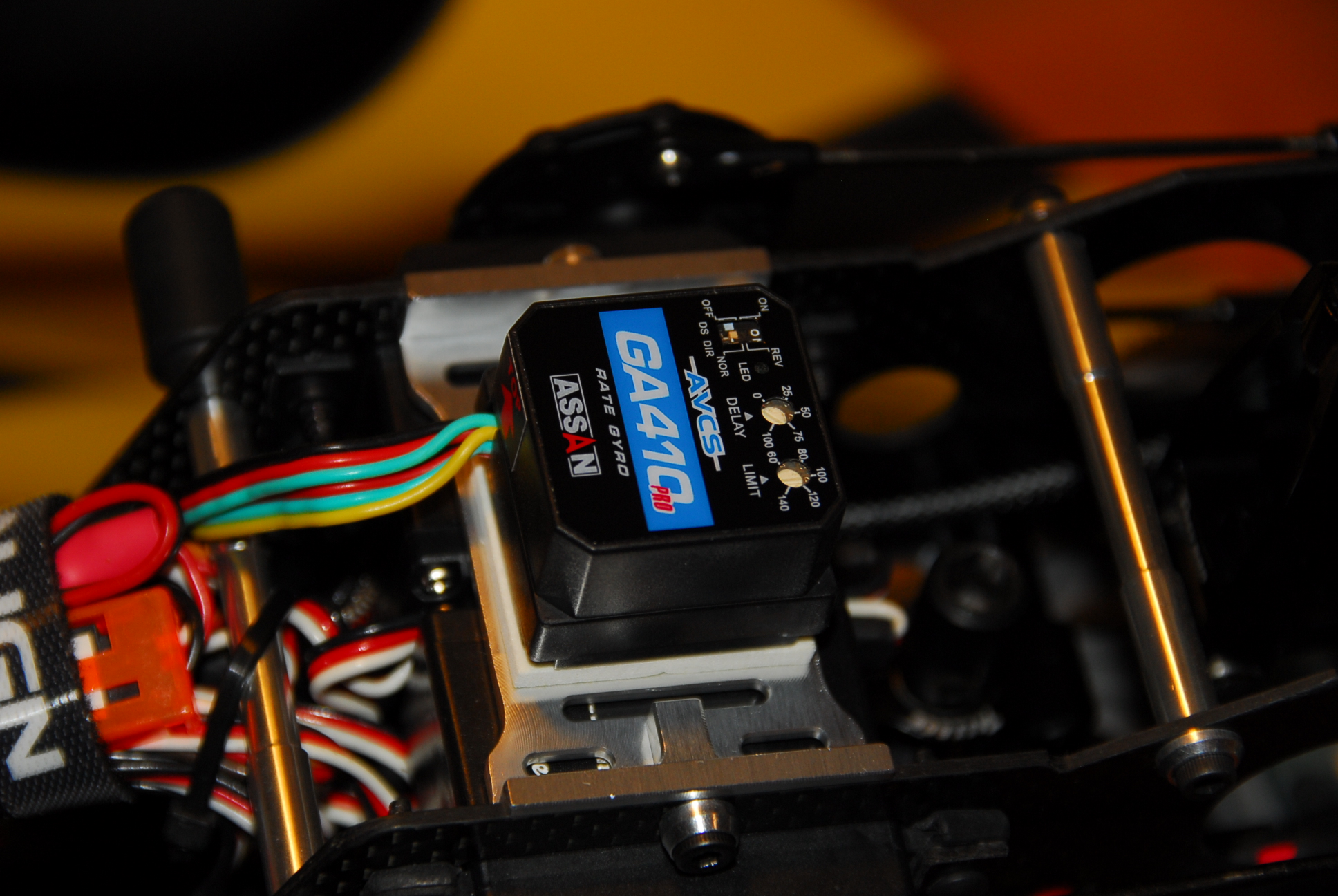

je demonte mon GY 401 sur mon T-rex 600 nitro pro et je le mais a la place je ne change rien dans ma radio pour le reglage gyro (42% avcs et 50% en normal).je regle les limites avec le potentiometres de droite le delai a 0 et c'est partie.
me voila partie au terrain, je demarre mon T-rex 600 je met en stationaire le gyro travail super bien il ne bouge pas du tout il y a quand meme de bonne petite raffale de vent (40kmh), je mais un bon coup de pas il monte super vite et l'anticouple reste bien en place il ne bouge pas, je fait des translations impecable il bouge pas non plus en marche arriere aussi il ne decroche pas, et il passe les loopings sans aucun prolemes.
conclusion il et exactement pareil en apparence comme en efficacité qu'un GY401 je n'ai changer aucun reglage :mrgreen::mrgreen:
voila malgré le froid j'ai ete faire 2 vols cette apres midi avec mon millenium 90SE v2 avec le GA 410PRO ca marche super bien franchement je vois pas trop la difference avec un 401 j'ai fait un peut de 3d vrille tic tac looping et ca reste bien verrouiller pour un gyro a bas prix c'est tres etonnant. :mrgreen:
