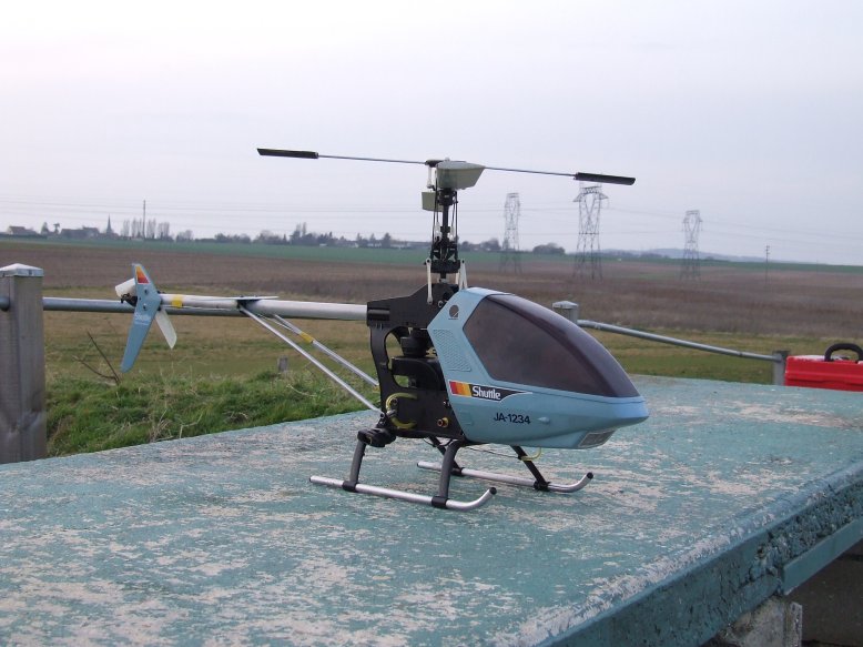

mon premier thermique, un Shuttle même pas Z, trouvé en brocante pour pas grand chose. En état de vol à ce jour.
Il était équipé à l'époque d'un gyro mécanique SANWA, d'un OS 28 que l'on démarrait (ou plutôt que l'on tentait de démarrer...) avec une courroie.A noter sur cette mécanique, la barre de Bell au dessus du rotor principal et l'anticouple sur la gauche. Rançon du progrès, il est aujourd'hui équipé d'un gyro G400 Robbe et d'un OS32SX-HX, démarrage à la tirette. J'ai racheté depuis sur Ebay une autre mécanique complète, car les pièces détachées se trouvent difficilement sur ces antiquités.
Seul problème mécanique notable rencontré, usure de l'embrayage (pas de la cloche métallique, mais de la partie en plastique solidaire du moteur qui guide les garnitures), le même que le Shuttle Z. Celà faisait un bruit de feraille. J'avais la pièce en rechange.
