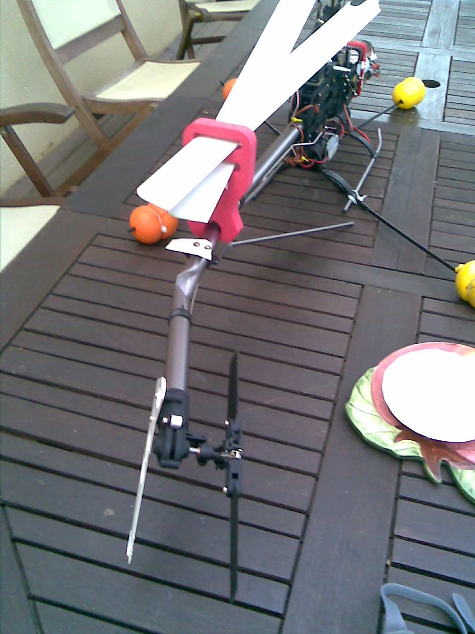

Une petite photo du 550 après tentative d'évitement du chataigné dans le jardin hier soir. C'est réparé. Bon vol.
