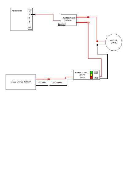

J'ai le matos qu'il faut pour sécuriser tout ça au cas où ce Pb se reproduise un jour, et comme il y a un allumage électronique, il suffit de couper l'alimentation du module et hop --> plus d'étincelle --> le moteur s'arrête de suite.
En théorie c'est simple mais j'ai essayé de mettre ça en pratique ce jour et il y a quelque chose qui merde dans l'implantation, j'ai activé la voie AUX 2 ou GEAR avec leur switch dédié pour faire l'essai mais je ne peux pas démarrer le moteur malgré tout, ATV AUX 2 et GEAR réglés à +/- 150%
Je ne sais pas si ça vient d'un souci de programmation radio ( PCM 10X ), ou du câblage théorique ou de l'utilisation du switch Turnigy radio piloté.
Quelqu'un a t'il déjà réalisé ce genre de montage ?
Je suis preneur de toute critique constructive bien entendu.

A mon avis, ton switch électronique doit simplement prendre la place de ton interrupteur actuel. Je suis étonné qu'il ne coupe pas tout simplement l'alim du power switch webra.

J'ai galéré à trouver la solution pour le câbler, avec l'aide d'Olivier mon sauveur, ça fonctionne nickel tout au moins au sol ,c'est d'ailleurs pour ça que c'est fait.
Il n'y a plus qu'à positionner tout ça correctement et proprement sur la cellule et en avant vent.
