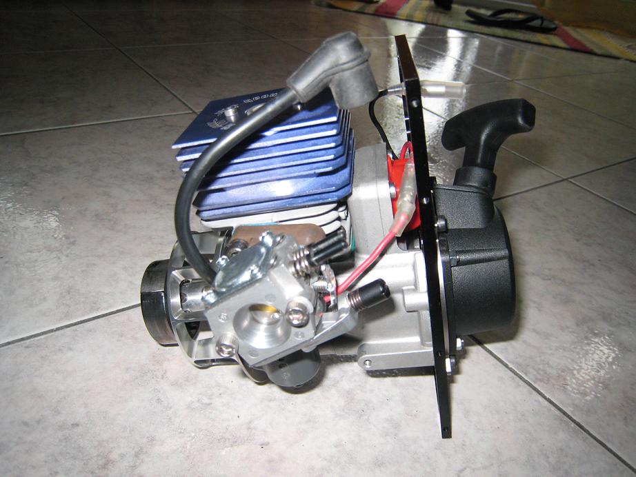

pred avec 260 pum preparé
retour d'expérience
un pred c'est lourd .. ca tout le monde le sait
effectivement un zenoah ca pèse son poid mais ca coute pas cher en carburant
a la recherche de 3d et de watt a toujours pas cher (hormis prix helico)
j'avait sur mon pred gasser un 231 pum
pum pour marine donc culasse en corset bleu de century
le 231pum de century a culasse bleu donné pour 3.1 a 12000/tm
le231puh culase heli est donné pour 2.15 a 12000/tm (donc de la merde)
apres il existe le 260 de chez hanson 3dmax 4.8 a xxx/tm mais il coute tres chere ...(ils marche surement bien mais trop chere)
après plusieurs heures a trainer sur les forum , bateau et car 1/5
je m'aperçoit que la plupart des moteur sont preparé pour avoir plus de watt
en helico presque imposible d'en trouver hormis hanson qui sort le 4.8 mais tres chere
en rc car et bateau il arrivent avec des puissance de 6.5 , 7.5 avec pipe type mbk ninja
je monde de helico gaz est surement nouveau dans ce domaine
le seul pred que j'ai vu bien marcher est sur cette video : http://www.youtube.com/watch?v=ZNA_wWl2XxY
je soupçonne une grosse prepa sur le moteur
et la on se demande toujours comment il calcule la puissance ?
pot ... type ninja , torpedo , boite de conserve ??? on ne sait jamais ..
en tout cas le 231puh de century envoyait pas mal/bof en tout cas rien a voir avec la video ...
pas asses de watt pour moi j'ai acheter sur le net un 260puh full preparé pour bateau
et rajouter la culasse century . donné au banc pour 6.5cv a 12000 t/m avec pipe std cone .. (donc surement ce que j'appelle ninja)
donc 6.5 avec un ninja .. sur mon pred j'ai un torpedo v2 .. je ne sait pas ce que ca vaut mais ça doit surement m'enlever 1.5 cv ...
mais on peut se poser la meme question avec les autres
resultat des test essayé hier ... en vol c'est toujours + lourd qu'un raptor 90 .. + inertie ...
mais c'est imposant et ça commence a envoyer du steak ça tracte grave , rien a voir avec le 231 puh ..
j'ai des 700 il faut que j'essaye avec des 710
pour voir et améliorer mes courbes gaz , changer les palettes pour des 3d ,voir acheter un regul ,il y a du potentiel et ca me fait bien plaisir
en tout cas ça ne vibre pas de bas et a haut regime , et puissance sur toute la plage ..
donc juste pour dire si vous voulez que ca envoi
le secret est dans la prepa .
sortez vos limes ou orientez vous sur les préparateur bateau us qui son bon dans ce domaine et pas trop chère
enfin je retrouve du plaisir a le secouer ...
bon vol a tous !

j'envisage aussi de passer au gasser sur mon t700. Mais clair que les 2.2Hp offert par le 26puh, c'est risible.... Je voulais initiallement mettre un CY car ils sont plus puissant, mais ya bc de retour de casse moteur donc ... ^^
clair que le hanson est bien mais bc trop cher . Ta solution est plutot sympa, reste a voir effectivement le poids en plus ?? car si c'est juste al preparation qui change, c'est cool :). Et j'aimerai bien savoir ce qu'ils ont preparé ;) (si t'as moyen de l'ouvrir, t'hesites pas ^^)
