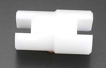

tu as un outil spécial pour ça (voir photo)post-13978-1380088395,4808_thumb.jpg
tu démontes ton carter et tu mets cet outil sur la bielle (bielle/encoche) pour bloquer l'ensemble, ensuite tu peux serrer.
attention non plus à ne pas bloquer comme un malade au risque de pèter la bielle.
tu as également une autre solution qui consiste à introduire une piece en plastique rigide (de préférence)au niveau de la sortie d'échappement lorsque que le piston est en position basse et donc qui consiste a bloquer le piston lors du serrage .
pour ma part j'ai fabriqué cette piece avec une petite encoche au centre(une sorte de fourche) et qui rentre pil-poil.
pareil pour cette méthode a ne pas serrer comme un malade car encore plus fragile(pour la bielle) que l'outil adapté sur la photo.
@+ hugues
