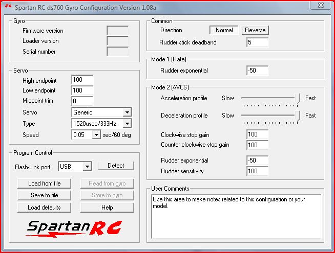

j'ai enfin de quoi régler mes spartan au mieux, cependant, moi et l'anglais nous ne sommes pas vraiment copains :lol::lol:
Pourriez-vous me dire à quoi correspondent les champs de réglages?
Savez-vous également si il est possible de télécharger une nouvelle liste de servo?

sur la fenêtre de gauche:
High endpoint et low endpoint doivent être les limites
midpoint trim : sert à règler le servo pour avoir la tringle et palonnier à 90°
ses trois valeurs dépendent directement du servo employé
servo: tu choisi le nom dans une liste
type: pas besoin de traduire
speed: idem c'est la vitesse/60°
en dessous c'est pour sauver, charger une programmation...
à droite:
common (commun)
direction: sens de compensation (normal ou reverse)
rudder stick deathband: c'est la zone où ton manche d'ac est inactif, je suppose qu'en mettant 100 le stick devient inactif :D
mode1 (rate)=mode normal
rudder exponential: exponentiel ac
acceleration et deceleration profile: profil d'accélèration et de décélération, je suppose que plus c'est régler fast (rapide) et plus le gyro sera "agressif" dans le mise ou arrêt en pirouette :roll:
clockwise stop gain: gain pour l'arrêt de pirouette dans le sens horaire
counterclockwise stop gain: idem que ci dessus mais pour le sens anti horaire
en fait on choisi ses gain pour avoir les arrêts souhaité, rebond ou non, légère glisse avant arrêt...
rudder exponential: exponentiel de l'ac pour le mode avcs
rudder sensitivity: je suppose que c'est lié à la vitesse de pirouette, mais est ce que ça prends en compte déjàs des dual rates éventuels dans la radio?
des pros du spartan pourront affirmer ou infirmer mes dires, ça m'intéresse fortement aussi :D

Merci The Aviator, au moins là tout est clair, et je vais pouvoir régler le gyro.
Par contre le lien que tu me donnes, je ne comprend pas, ya bien une liste de servo oui mais je vois pas les paramètres à rentrer à part la vitesse et le type.

merci aussi jpe9, je viens de faire un tour sur son site et je me suis télécharger le programme du 600 pour voir. Il faudra sûrement affiner car pas là même radio ni servo à mon avis.

Effectivement, pour le 620 c'est bien ce que je pensais faire, mais ça c'est pour mon t600, là sur mon prôtos, c'est un 520 dessus, mais déjà ton aide mais d'une forte utilité.
Juste une chose, à ton avis pour les réglages via le soft, les données peuvent-elles être changés en idleup? c'est à dire par exemple surtout au niveau du gain horaire et anti horaire, qu'il soit différent en normal et en voltige?

je pense pas que les gains d'arrêts varient en fonction des idle up, le logiciel du gyro tiens peut être compte du gain général que l'on a programmer via l'émetteur pour ajuster ces gains :roll:
