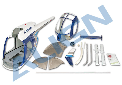

salut ! voila jai acheté sur ebay un fuselage hughes 500 pour mecanique 30, seulement ya rieen dedans .je voudrais faire le support pour fixer mes jambes de trains d'atterrissage dessu . que me conseillez vous ?
que dois je prendre pour faire les jambes, et comment les fixer sur le support? merciiiiii

nnon j'ai rien, j'ai que le fuselage mais sans accastillage. disons que je lai pas payé cher alors surement voila pourquoi! c'est pour ca que je demandais si quelqun pouvais me donné des conseils pour fabriquer un accastillage ou alors simplement un site ou il vendent celui ci a part???????? svp

pour rappy 30 enleve tes jambe de train fait la mesure entre chaque trou reporte le sur une planche de bois pas beaucoup plus large que ton chassis. fixe là
(provisoire) ensuite insere ta mecanique avec la planche 5mm je pense que sa sera parfait
et positionne là en hauteur en mettant des cale en bois fait toi des repere a l'interieur du fuselage
definitif ) ensuite tu peut reprendre la forme de ton fuselage et la reproduire avec du CTP ajouré par endroit ceci te servira de support chassis definitif je te conseil de mettre des renfort vertical en dessous du chassis et sur les coté, rajoute aussi de la fibre de verre et de la resine pour regidifier le tout
fait des rainures droite pour les jambes de trains (la par contre je ne pourrais t'aider)
peut etre les faire toit meme avec du CTP de 2mm pris en sandwich avec de la fibre de carbone pour plus de rigidité (va voir airliners pour de photos)
salut trinita les jambe de train son tube alu de 8 et 10 pour la fixation c du cp de 5 mm coller plus resine je te joint le model pour plus de detail voici mon portable 06.15.84.54.88 et mon adresse et des photos je me ferai un plaisir de t aider a +desfossez.patrick@orange.fr
