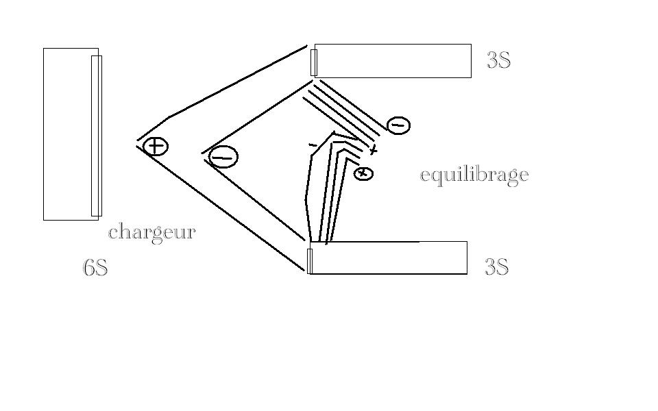

J'ai un ultramat 16 et je charge mes lipos 3s un apres l'autre. L'ultramat 16 peut charger jusqu'a 6s. J'aimerai charger 2X3s existe t il un equilibreur compatible avec l'ultramat 16 pour mettre en charge en même temps 2 lipos de 3s chacun???

si tu veut absolument charger 2 a la fois
bidouille....
tes deux prise d alimentation, tu les mets en serie
le - sur le chargeur, le +et - ( de chaque baterie ) ensemble et l e + sur le chargeur apres pour l equilibrage, pareil... tu achete une prise 6s femelle et 2 male 3s , et tu les racorde tous.
