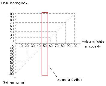

Correspondances sensibilité GY 401 / valeurs émetteur JR
suite aux infos glanées sur quelques réponses que l'on m'a donné à ce propos, j'ai fais un graph qui permet par lecture directe de voir de suite la correspondance entre la valeur de sensibilité désirée au niveau du gyroscope GY 401 et celle à mettre au niveau du programme de l'émetteur en code 44 pour la JR PCM 10 X HELI , en ce qui concerne les autres radio, je ne sais pas comment elles fonctionnent,désolé.
Si ça peut en aider certains.
