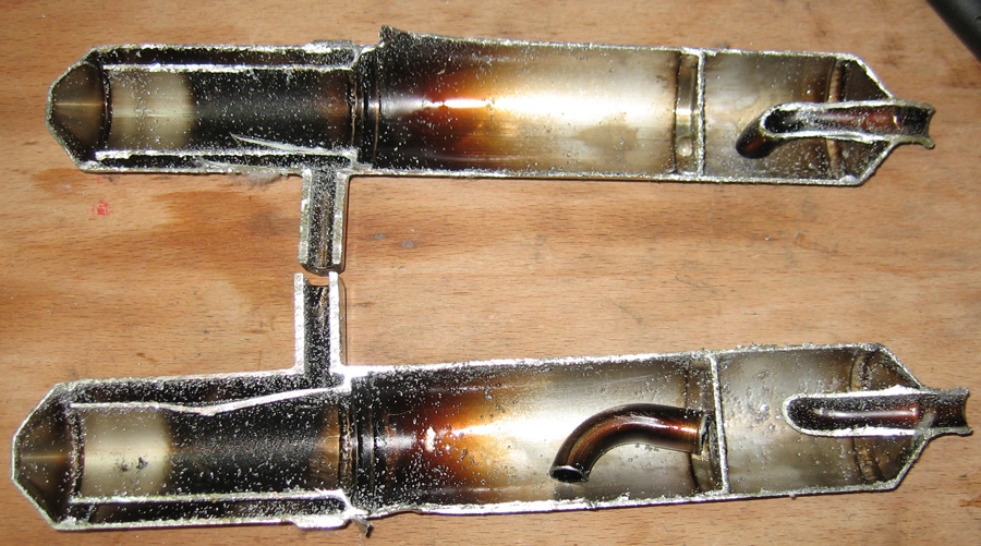

ayant un peu de temps devant moi aujourd'hui, j'en ai profité pour mettre un coup de scie à métaux sur mon pot Align afin de voir comment c'est fait à l'intérieur .
sur la photo on voit bien la parti qui se détache dans ces fameux pot .
voila pour ceux que ça intéressent :
Tu peux mesurer la cote au pied a coulisse qui va de l arriere(au bout en fait de la ou on met la durite) jusqu a la coison coté gauche de la ou ca se dessoude.
Ca peut etre interessant de couper et de ressouder cette partie.
A mon avis, ça vient de ton Spartan et de ta butée à bille... icon_lol.gificon_lol.gif
Rigoles pas trop de Xav, car tu vas moins rire avec le Prédator surtout quand tu veras qu'il faut faire une adaptation pour le fameux pot version 3.....

Pariel, alors j'ai fait une découpe pour comprendre.
Car j'étais resté sur ma faim avec ce post.
3 disque dremel... plus tard...
Voilà c'est plus clair! fallait faire le tour complet du cordon de soudure!
On voit bien sur la photo le cordon de soudure ne fait pas le tour du trou (le tuyau)
L'arrêt crée une amorce de rupture qui fait sonchemin doucement... et alors le tuyau il se détache.
C'est inévitable. Tout le monde va y passer... enfin si ils ont tout soudé comme cela! icon_redface.gif
