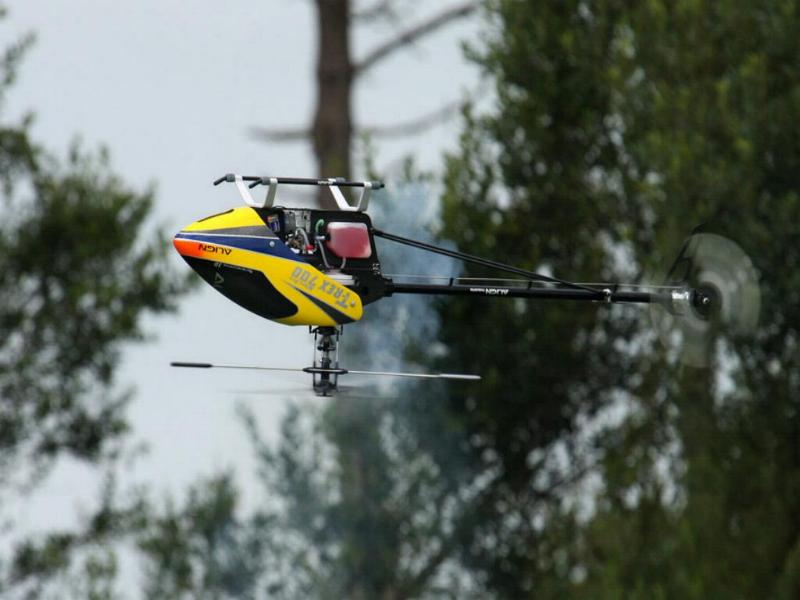

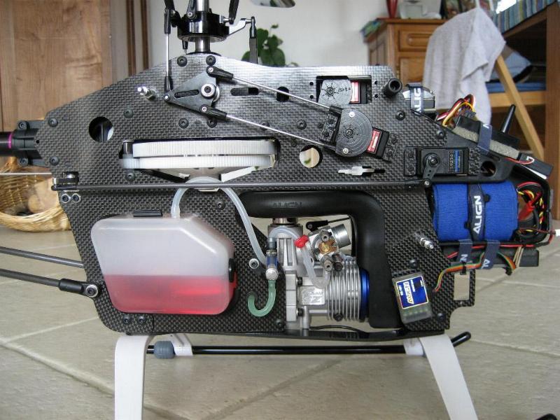

Le réservoir du T700 est mis en place de façon très rigide ce qui à pour effet de provoquer des zones d'émulsion de carburant comme sur la photos.
J'ai aussi constater le même phénomène sur quelques vidéos.
Sur d'autres modèles comme l'aurora par exemple le réservoir est mis en place avec un minimum de point de contacte avec le chassis.
Pour cela, j'utilise la protection du réservoir existante en la fractionnant en trois petit bout,
Après quelques vols c'est concluant.
