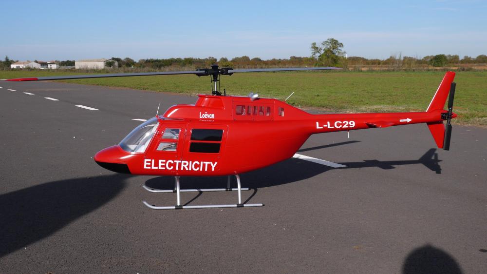

Cyril34 7 Posted January 16, 2019 Report Share Posted January 16, 2019 Possible que l’on est discuté, moi je préfère la maquette, je viens de finir une alouette pht2 . Il me reste à allez faire mes essai en vols Quote Link to post Share on other sites
mickael770 2 Posted January 17, 2019 Author Report Share Posted January 17, 2019 pas trop fan de l helico , mais la turbine magnifique Quote Link to post Share on other sites
