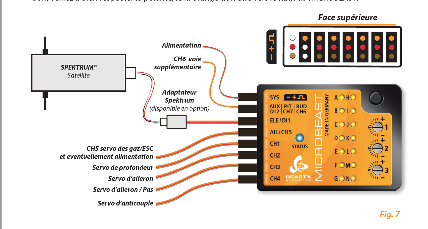

Pour commencer quel type de câblage as tu utilisé avec ton Spektrum ?
Connexion comme un récepteur standard
5b1f5a253e7fe_Capturedecran2018-06-12a07_27_29.thumb.png.862638ad65894eeab7fbd234747bac80.png
Ou directement connecté au satellite ?
5b1f5a823c0b7_Capturedecran2018-06-12a07_27_51.thumb.png.09f65139933ee43c2018855a6af663b3.png
