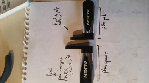

je voulais savoir j'ai cassé un de mes pied de pale sur mon t-rex 550V2 flybarless, la boule c'est cassé dans le pied, et j'en ai commandé d'autres mais ce ne sont pas les mêmes malheureusement
voici la différence:

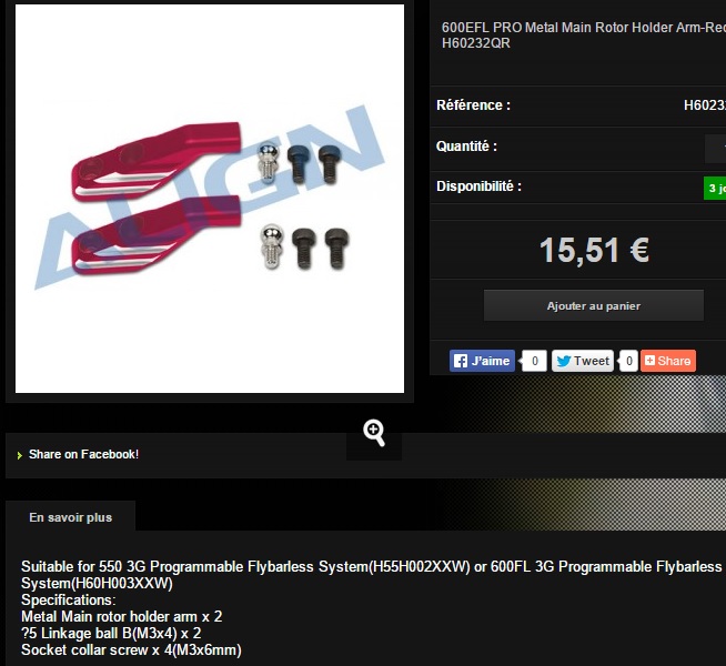

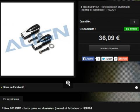

en revanche j'aurais voulu savoir s'il était possible de mettre ces pieds de pales!! pouvez-vous me confirmez si ça se monte bien sans changer l'axe de pied de pale ou autre?  les pieds de pales sont vendu dans la catégorie du 600, introuvables dans la catégorie 550

Bonjour Luc,
quelle est la référence des pieds de pale que tu as commandé?
c'est bizarre car les pièces de 550 et 600 sont quasiment identiques :-(
regarde ici http://www.fxmodelrc.com/H55003T-Pieds-de-pales-en-aluminium-noir-T-rex-550/
celà semble etre les bonnes
par contre je ne pense pas que tu puisses monter ceux que tu as acheté avec le même axe
les eux aures reference en photos, semblent etre pour des DFC.
bonne journée
OLivier
