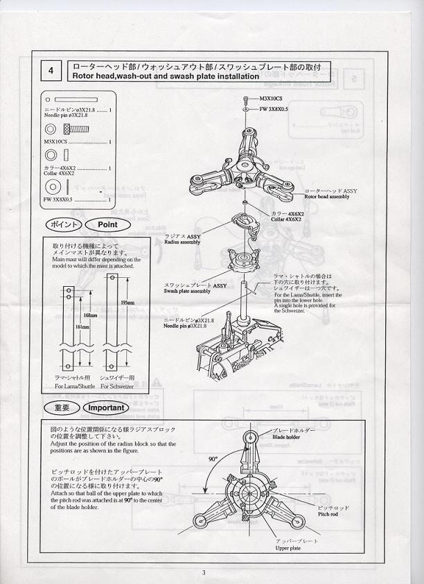

Mais voila la c'est le drame............J'ai démonté la tête, le guide et le plateau pour les installé sur le trex 600.
Par contre nouille comme je suis, je me suis aperçu au remontage que je ne sais même pas comment les régler une fois montée sur le trex 600.
Donc je me retrouve avec pas mal de question (sûrement évidente pour tout le monde d'ailleurs.........lol)
1, a quel niveau et dans quel position faut il placer le guide de plateau (la petite pièce au dessus du plateau cyclique) ?
2, Il y a t'il une inclinaison a mettre pour les billettes qui parte de l'intérieur du plateau vers les pieds de pales, etc......
Comme j'ai acheter la machine d'occasion, je n'ai pas de notice de montage et réglages sur lesquels je pourrais chercher des infos, je fais donc appelle a vous ?
Voici deux photos du montage si quelques choses vous chocs faites moi signe......
Un grand merci d'avance !

le réglage dont tu parles est le " phasing".
POur le régler, rien de plus simple :)
Il suffit de prendre en compte ce qu'on appelle la "precession gyroscopique". Chaque ordre que tu vas donner à une pale va être effectif 90° plus tard.
Ca veut dire, que si tu veux donner du cyclique latéral à gauche par exemple ( pour un rotor qui tourne à droite), il faut que la pale recoive l'ordre 90° avant, donc quand elle est vers l'arrière et parrallele au tube de queue.
POur le cyclique longitudinal ( avant) il faut qu'elle recoive l'ordre en étant perrpendiculaire au tube de queue.
Donc en gros, tu règles l'entraineur de plateau cyclique de la sorte:
Tout d'abord, tu règle l'entraineur pour que toutes les bielettes du plateau vers les pieds de pales soient parralleles au mat rotor, et ensuite tu commences le réglages indiqué ci dessous en faisant pivoter l'entraineur de plateau cyclique:
tu aligne une pale sur la longueur du tube de queue. Tu règle l'entraineur de plateau cyclique pour que la pale change de pas avec du cyclique latéral mais elle ne doit pas bouger si tu mets du cyclique longitudinal.
POur viérfier ton réglage, tu aligne une pale perpendiculairement au tube de queue. Avec du cyclique latéral elle ne doit pas bouger, par contre avec du cyclique longitudinal, elle doit bouger.
Tu verras c'est tout simple :)
POur rélger la hauteur de l'entraineur de plateau cyclique, avec du pas collectif à 0°, la partie articulée au dessus de la bielette de l'entraineur doit être horizontale tout simplement.
N'hésites pas si tu as besoin de plus d'informations, et fais bien attention au rapport de réduction de l'anticouple ( ton fenestron) pour avoir le même que sur la mécanique d'origine.
