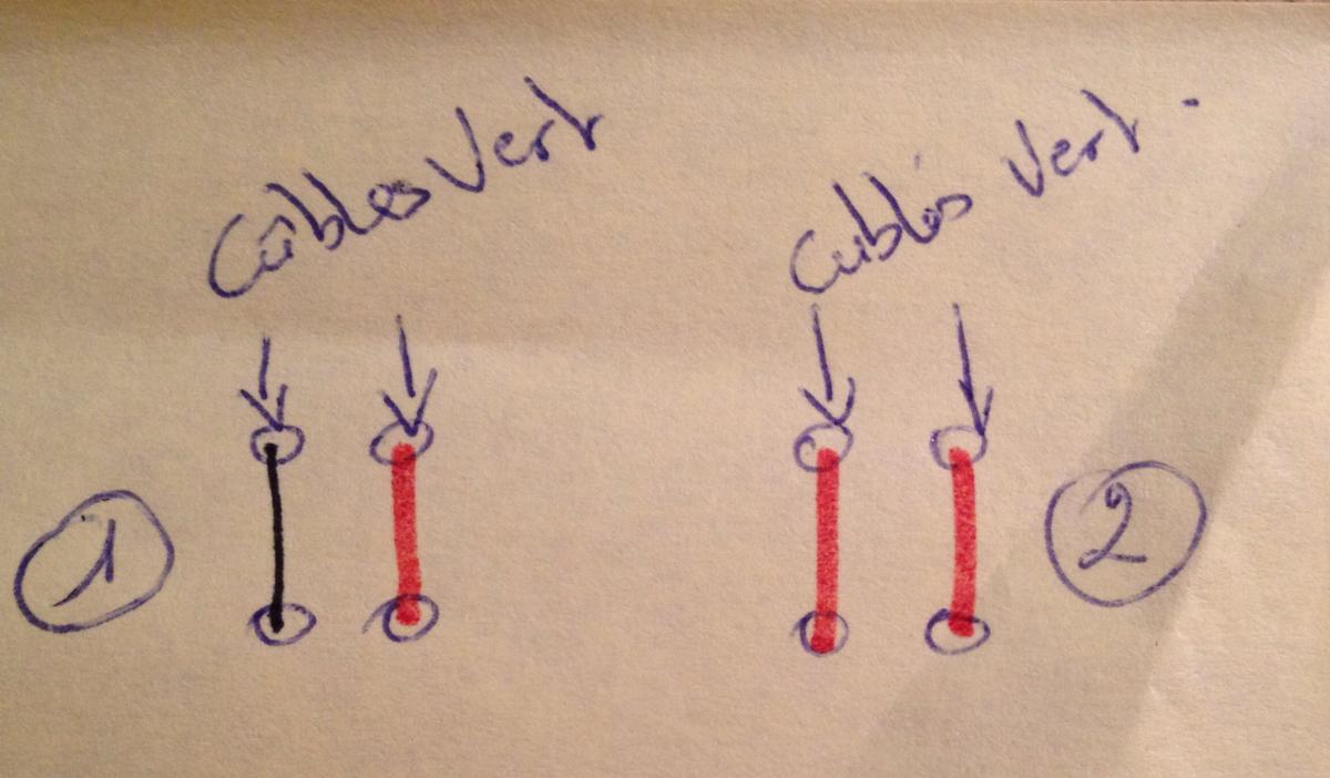

Merci pour ces explications.
Toutefois, peux-tu préciser où sont branchés les câbles vert ?
Cdt
les fils vert sont les contacts des switchs.
Voici une photo:
Tu les soudent d'un coté ou de l'autre sur les ponts
post-13469-0-24703300-1432158294_thumb.j
Est-ce plus clair?
Bonne fin de soirée
