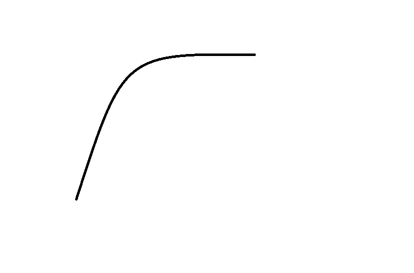

Manifestement, la courbe de pas que tu évoques est une courbe dite " normale " il te faut un peu de négatif  pour pouvoir atterrir et 10° c'est nickel pour le pas maxi de ta courbe.
Par contre, ça craint un peu de "lâcher" une courbe de pas comme ça sans incidence-mètre ... Bien que ça puisse se faire à la louche , mais ce n'est pas trop conseillé, surtout si tu débutes .
Pour ta question initiale, ta courbe de gaz devrait ressembler à 0 40 60 70 75  ... mais c'est de l'à peu près car cela dépend du type de motorisation que tu utilises ( elec ou nitro ) et aussi du fait que tu utilises ou non un régulateur de tours ou governor , pour savoir à combien de % tu règles le point n°5 de ta courbe.. car apparemment tu possèdes une radio avec des courbes en 5 points.
Essayes de nous donner un peu plus de détails sur ton matos  ;-)
