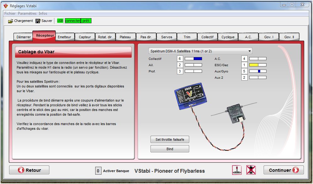

J'ai un petit soucis avec mon V-bar 5.3 Je l'utilise comme rx. J'ai donc rajouter 2 satellites.
J'ai refait un setup complet. Et je m'apperçois que je n'ai plus la fonction Gas.
Le pas est actif, mais pas les gas. Est-ce que vous avez déjà rencontré ce problème.
Je vous joint une petite photo. Il reste sur -130.

Oui c'est possible. J'y ai pensé cette nuit. Car je viens de réinstallé un helijive et pour programmé le bailout
je devait mettre ma coupure moteur à 15% mais. Elle était active mais pas encore à 15% mais bien à -130%
donc lorsque j'ai fait le bind et qu'il a pris la position failsafe. Je vais refaire le bind avec la coupure désativé.
On verra bien je vous tiens au courant.
Xa
Suite....
Bon c'est fait j'ai refait un nouveau setup. En 11Dsmx et 22Dsmx avec la coupure moteur désactivé.
Le temps passe et rien ne se passe.....
Bon je veux dire c'est mort, toujours -130 au gas, je pense faire un petit envoie au sav. ;-(
....quelques jours plus tard. Je refais un essai avec une autre radio et là bingo.... Cela fonctionne!!!!
Ce qui c'est passé. J'ai fait une mise à jour de ma DX18. Cette mise à jour efface tous les modèles. Donc je les ai sauvegardé sur la carte sd. J'ai fais la mise à jour et je les ai remis sur ma radio. Et là le problème est survenu.
J'ai refait un nouveau modèle sur la radio et tout fonctionne nickel.
Voilà encore une énigme résolu.
Merci à tous pour votre aide
Bon continuation à tous et bon vol.
Xavier
