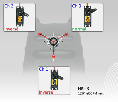

Salut a tous,
je viens d'acquérir un Gaui X4II et dessus en attendant d'acheté un Skookum mais j'aimerai mettre le Mikado histoire de le testé avant.
Alors mécanique ok,
branchement ok,
radio Futaba T8J SBus plateau H-1 et autre réglages logiquement ok,
je branche le PC rentre dans le menu test plateau nickel bon degrés et tout et tout et des que j'arrive à la dernière étape qui et l'AC et qui est OK click sur "terminer" et là le servo numéro 3 ce mets à descendre donc au lieu d'être à O° je suis à 14°plus bas.
Si quelqu'un a la réponse je prend direct!!! Merci
Et compensation plateau OK!!!!!
Pas forcément besoin de version pro, tu essai de rebindé le récepteur( chose qui m'étais arrivé) , sinon regarde dans ta radio aussi si ta des subtil qui se sont ajouté ( même si ta tous mis à 0 ) ...
Sa m'arrive une foie de temps en temps mais la machine en l'air est parfait....
Tien nous au jus si sa résous le souci
Ted
salut Marc oui le problème est résolu sa venais du vbar qui c'était pas remis une fois débrancher de l'ordi.
Par contre mon problème suivant qui est la course des servos du cyclique non j'ai pas la réponse et pour répondre a ta question Specter non les chapes n'y changerais rien c'est un soucis de réglage électronique mais le quel???!!!

Tu dois avoir un sub trim sur le servo 3. Tu peux le contrôler au début du setup en vérifiant que le vbar reçoit bien 0 sur toutes les voies.

Non non c pas sa, le problème vient du plateau les 3 servos fond un peut n'importe mais le reste et bon il compense du bon coté et tout et tout mais sa claque en fin de course.
Faut vraiment être procédurier quand on règle un module que ce soit le V-Bar ou autre, et le V-Bar est vraiment pas trés compliquer il faut juste bien respecté les étapes pas à pas
A chaque fois que j'ai du contrôler un réglage sur un V-bar d'un pilote qui avait un probléme, c'était du a un mauvais branchement, que tu le passe en version pro ne changera pas ton probléme.
Si j'étais à ta place je repartirai de zéro en commençant par contrôler le branchement source de 90 % des problèmes.

1er question : le plateau cyclique va dans le bon sens dans toute les actions des manches ?
2eme question : les compensation sont bonne dans tout les axes ?

Sur le NX4 il fallait mettre environ 12° de pas et 9° sur le swash ring. A mon avis tu as mis trop.

Et bien si c'est juste ça c'est pas bien dramatique, comme le dit zzzdavy tu dois avoir de trop il faut régler ton pas dans la radio.
Tu as combien en pas ?
pour le cyclique tu as bien les 8 degrés préconiser entre 80-110 points.

Et dans la version express tu est sur que tu ne peux pas limité la course, j'ai la version pro donc je peu pas vraiment regarder.
Sinon faut limité dans la radio.

Toujours pareil, après sa ma pas encore était retiré c'est peut être pour ca. J'ai une carte de merde!! :)
Si je me sert de l'ATV sa sert qu'a ralentir la vitesse des servos et ne change pas la course. :(
Tu vois mieux mon problème?!
