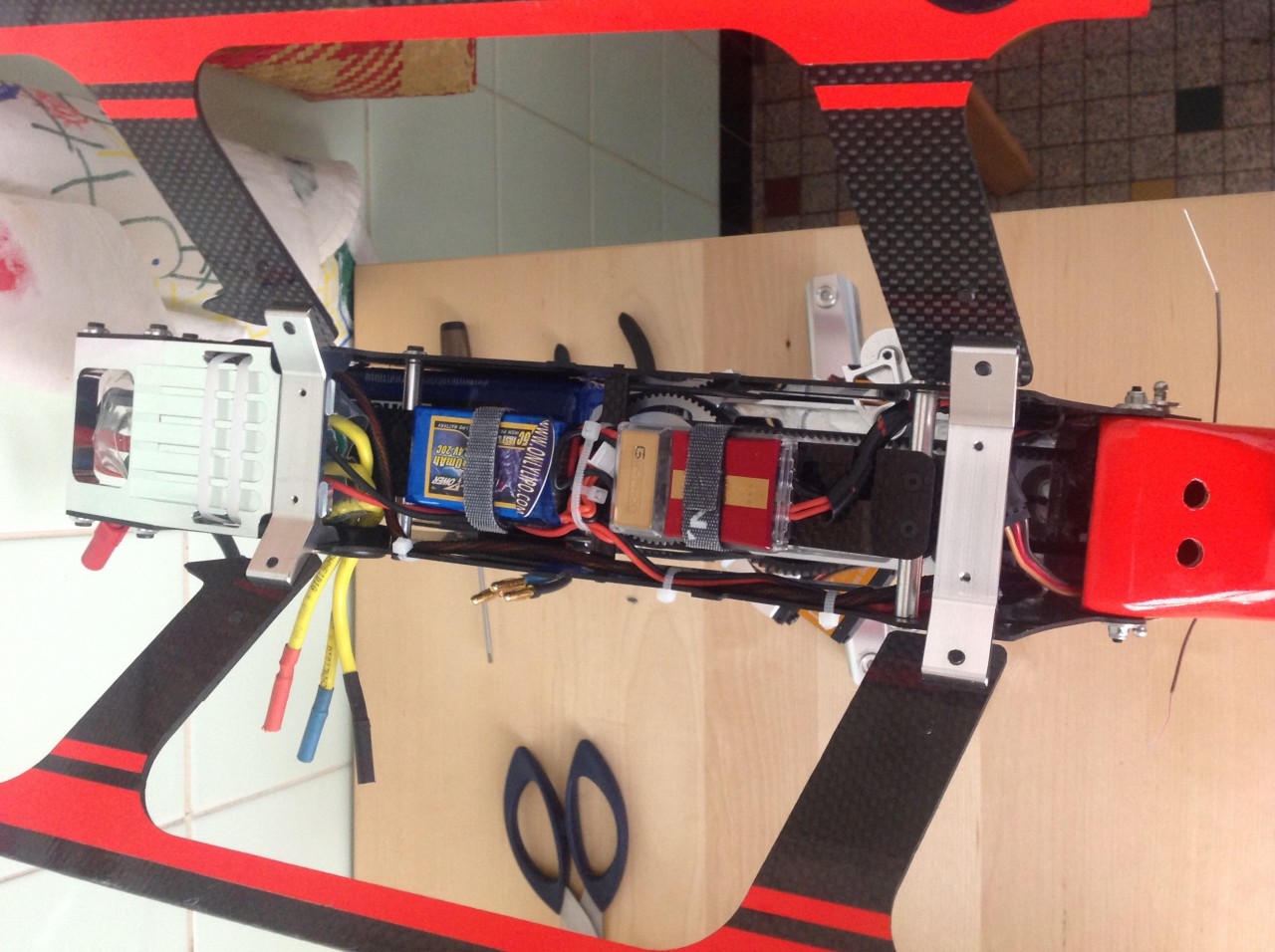

Quentin29 19 Posted May 27, 2013 Report Share Posted May 27, 2013 salut, Mon quasar est placé juste à coté du support patin alu arrière. sur la plaque qui supporte l'accu de propulsion avec mon quasar pas d'accus de reception, un simple accus tampon quentin Quote Link to post Share on other sites

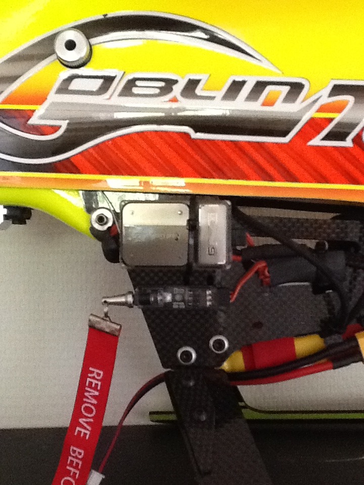

Specter_03 9 Posted May 27, 2013 Report Share Posted May 27, 2013 Voici comment moi j'ai fait iPad / Tapatalk HD Quote Link to post Share on other sites

mandrake 0 Posted May 27, 2013 Report Share Posted May 27, 2013 Merci JC c'est excellent! pourtant j avais fouillé le fofo mais je me souvenais plus de ce post oh combien instructif! merci a toi cordialement, Mandrake @specter 03: c exactement ce type d'installation que je souhaite faire Quote Link to post Share on other sites
Quentin29 19 Posted May 27, 2013 Report Share Posted May 27, 2013 mon accu tampon est scotché sur un flan juste a coté du module en fait a gauche contre le flanc j'ai l'accus tampon au centre sur la plaque carbone horizontal j'ai le module et de l'autre coté le recepteur contre le flanc je trouve pas mal comme montage quentin Quote Link to post Share on other sites
guylou 0 Posted May 28, 2013 Author Report Share Posted May 28, 2013 merci pour vos réponse .sous le goblin est pas mal . Quote Link to post Share on other sites
