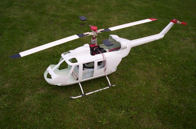

bonsoir a tous

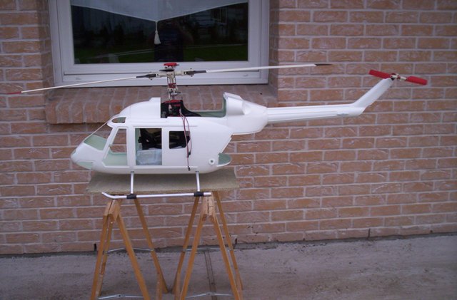

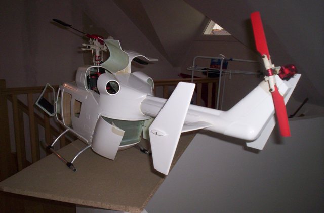

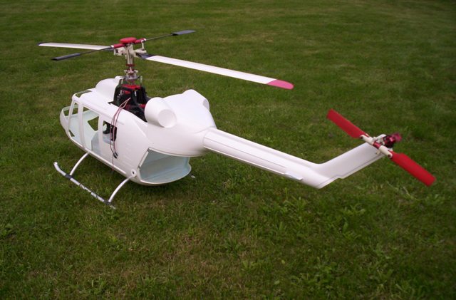

voila mon nouveau projet le BK117 de chez vario avec mecanique skyfox rossi 11.5
pas mal de choses restes a fair mais ca ne fait que 15 jours que je l'ai reçus
la mecanique est presque installer la transmission aligner mais la poutre du que pas encore coller
toutes les ouverture sont faites portes coffres etc
faites moi part de vos remarques et de vos impressions
merci

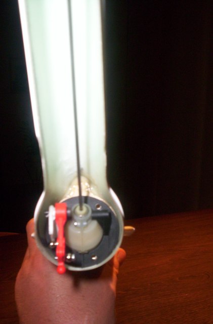

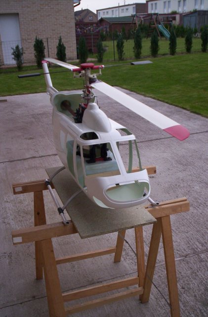

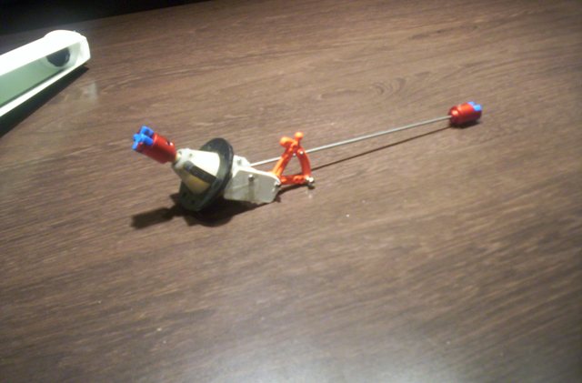

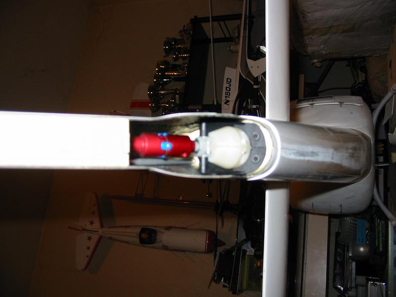

bonsoir a tous

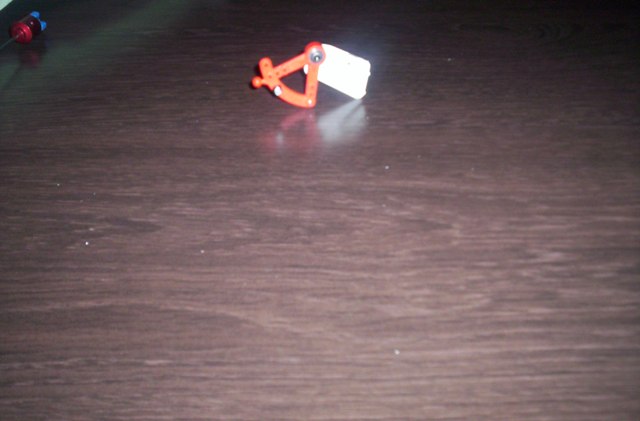

quelqu'un c'est il deja servi de cette piece.
elle permet le renvoi de la commande d'anticouple qui est fixe sur le boitier lui meme
mais une fois installer cela ne rentre plus dans la poutre de queue et la transmission est completement decaller normale cela ne tombe plus en face des trous.
ci quelqu'un a une solution pour m'aider je suis preneur merci a vous.

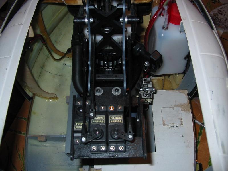

actuellement je prepare donc la mecanique et je me posais la question suivante .
quelle est la meilleure configuration pour la commande du plateau cyclique?
3 servo a place 120°
ou alors 4 servos placer a 90°comme indiquer sur la notice de montage.
je vais installer des servos de maaque FUTABA S9402 avec recepteur 146DP de la meme marque et un GY401 au gyro avec aussi un 9402
merci pour les conseils.
pour l electronique c est bien ce que tu choisi pour le plateau j ai monte en H3 donc 120° pour moi l electronique c est 3 3010 dechez futaba pour le cyclique un 3003 au gaz avec un GV1 et stator gator pour le gyro un GY240 avec un hitec HS 6965HS et le tous alimente en 6V et sa vole tres bien
merci pour les reponses
mais ce que je voulais savoir c'est si s'etais mieux de mettre 3 servos a 120°au plateau cyclique ou alors d'en mettre 4 places a 90°
car vario le monte comme cela
par contre si je les place a 120° je ne peut pas coller au bonne endroit les fixations en contre-plaquer qui servent a maintenir la mecanique au fuselage.
merci 9nene je vois bien mais c'est une mecanique benzin
moi c'est une mecanique skyfox donc ce n'est pas la meme chose les servos ne sont pas places au meme endroit
moi ils sont montes directement sur les flancs en prise direct sur le plateau.
et j'ai dait des essais et apparement je n'est pas de servos qui force mais là tu vient de me mettre un doute.

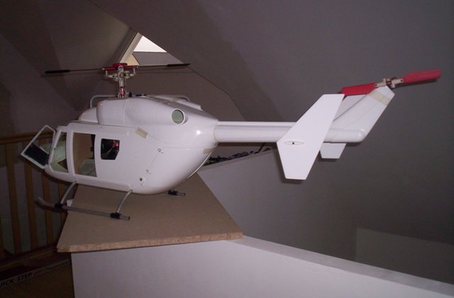

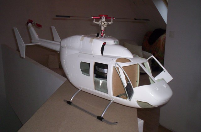

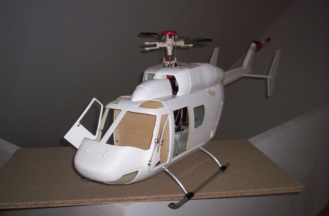

bonsoir a tous
le modele avance bien et je suis actuellement sur la realisation du planche pour le BK
mais je bute sur un probleme.
commant fait vous pour reprendre les formes du fuselage pour realiser les couples pour maintenir le planche car ceux ci ne sont pas fournit il faut les realiser
j'ai bien essayer avec du carton pour realiser des gabarits mais ce n'est pas evident et pas assez precis
merci pour vos reponses et des que possible je remet des photos de l'avancement de l'helico
salut 9nene
merci pour le conseil mais j'ai deja essayer et ce n'est pas le mieux comment fait tu pour donner la forme a ton carton en essayant d'epouser au mieux les formes du fuselage tu decoupe le patron au pif?
il n'y a pas de solution plus precise je ne voudrais pas combler de colle les espaces manquant entre les couples et le fuseau
ok d'acord si pas d'autre solution je vais essayer de fair comme ca alors j'avais commencer mais c'est vrais que c'est long
ca fera quand meme plus beau avec le cokpit amenager et son plancher
j'ai vu ton post sur ta machine felicitation superber realisation j'espere en faire autant avec le BK117
je vois que nous avons deux passion en commun l'helico et la moto
Les servos sont simples à mettre sur le skyfox ... Je préfère par contre le h4 même si je n'ai pas assez de voies pour, car c'est une sécurité, si un servo décone celui d'en face prend le relai ou évite une catastrophe en le bloquant, en h3 un servo déconne l'hélico est au tapis, idem pour le plateau cyclique (une fois un servo a planté, une fois une chape du cyclique a cassé en h4 le premier cas les dégâts auraient été moindres dans le deuxième il n'y aurait pas eu crash ...)
Bon courage en tout cas

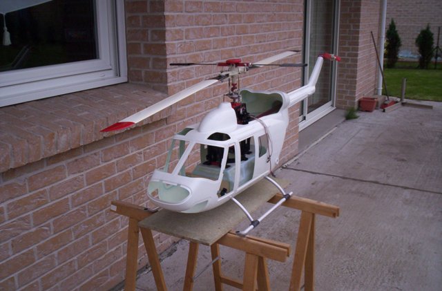

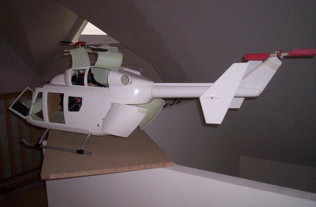

ayant beaucoup de travail ces dernier temps j'avais mis un peu de cote le BK-117
mais le temp libre est de retour et je me suis donc remis au boulot
je suis actuellement sur la realisation du cockpit et du plancher mais c'est du travail car il faut realiser tous les couples pour poser le plancher
je vous ferais donc parvenir les photos des que possible
