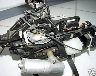

Tout est dans le titre ... je recherche un pot pour mon OS37 Max SZ que je veux mettre sur un Concept 30. J'ai bien un pot, mais il se fixe parallèle au cylindre (en hauteur) alors qu'il m'en faudrait un qui se fixe perpendiculairement à ce dernier à cause de la carrosserie.

le problème avec le concept c'est que le moteur n'est pas monté comme sur les autres helicos et donc la pipe d'echappement se retrouve horizontale d'ou la difficulté de trouver un pot qui vat bien ( regardes sur la photo que j'ai posté) .

j'ai trouvé une photo d'un concept et on voit bien que la sortie d'echappement est horizontale . il est monté d'ailleur avec un pot super tigre ( j'en avais monté un d'ailleur avant d'acheter celui de la photo , une vraie merde , ça fuyait de pourtout .)
il existait a l'epoque un reso special pour le concept mais je ne sais rien a son sujet et je m'etais rabattu sur celui de la photo qui marchait trés bien d'ailleur

J'ai réfléchis à modifier mon ancien pot monté sur un Super Tigre G34:
Comme les vis sont trop rapprochées, j'ai pensé élargir vers l'extérieur les trous ainsi qu'agrandir un peu la fente qui vient se coller contre le moteur, mais j'ai peur que le raccord entre le support et le pot en lui-même soit trop étroit pour évacuer suffisamment les gaz...

pourquoi ne pas faire simple et mettre un pot classique avion, perso c'est ce que j'ai , petit, discret et sur un concept 30 pas besoin de reso du diable.
tu as tout a fait raison ,d'ailleur le pot que je montre sur la photo en est un et il est monobloc contrairement a certains pots avions et donc l'avantage c'est que bien monté , il n'y a pas de fuite .
