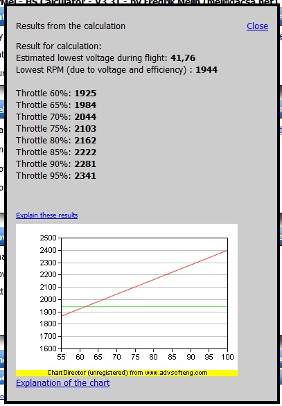

Je me suis dit la même chose, et je suis donc passé sur 600Mx KV530 et je trouve que c'est pas terrible non plus, pour voler a 2100tr il faut une courbe très basse ce qui fait que l'on est plus dans la plage de rendement idéal du Moteur/Contrôleur. Le MX600 est un trés bon moteur mais il manque un peut de couple pour Nex E8. Donc nouvel essais avec un autre moteur, celui spécifié par le constructeur 'HKIII-4035-500KV' mais avec un KV de 450 ce qui donne :
je devrais avoir le moteur dans la semaine pour faire des essais le we prochain et je vous dit quoi :mrgreen:

De mon coté, j'ai le 4035-500 et ça marche pas mal, bon à 80% ça marche très fort (trop fort même) + de 2600 trs contrôler... là je suis a un peu moins de 70 avec en moyenne 2300 trs...
