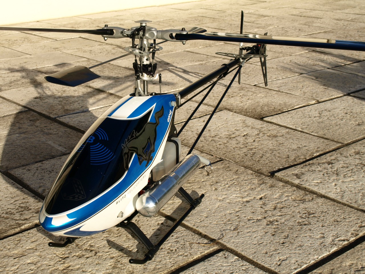

Salut Marc,
Voilà une photo du mien.
Il passe de la 3D tranquillement le bestiaux, quelles dimensions font tes RJX FBL ?
Comme la tête le permet, je voulais tester les deux réglages possibles histoire d'essayer, et me rendre compte des différences tant qu'à faire, actuellement elle est réglée sur STABLE, je ferai une paire de vols comme ça avant de la passer en Voltige/3D et s'il n'est pas cassé d'ici là, finir en version FBL si les BLS451 le permettent.
Si le temps le permet le week-end prochain, je m'y colle.
A+FRED

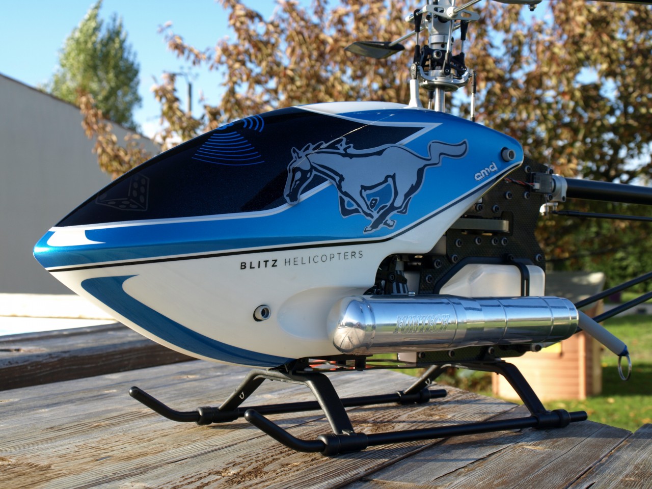

Bah en fait c'est le miens que tu as ;)
La tête FBL, en fait c'est un hub normal ou la découpe pour le passage de la barre de Bell n'a pas été fait ... c'est un peu plus joli mais bonjour le poids (en plus les tolérences n'étaient pas bonnes par endroit). C'est Neal qui m'avait envoyé ca ...
La bulle Mustang est un design de ma femme et de moi ... mais Eddie à rajouté les dés dans la verrière sans rien demander et je les trouve en trop ... prends en soin elle m'a couté 260€ cette peinture :D
Pour le passage en flybarless, j'avais utilisé un suiveur de T600 de mémoire, et trouvé des boules à chappe ultra longues (40mm+) chez JR (pour le Vibe 90 de mémoire toujours).
Ca marchait mais à l'époque j'utilisais un AC-3X, et j'ai eu beaucoup de problèmes avec le moteur (OS 91HZ, qui a crevé comme une merde au bout de 15 vols alors qu'il était réglé très gras).
Thomas.
