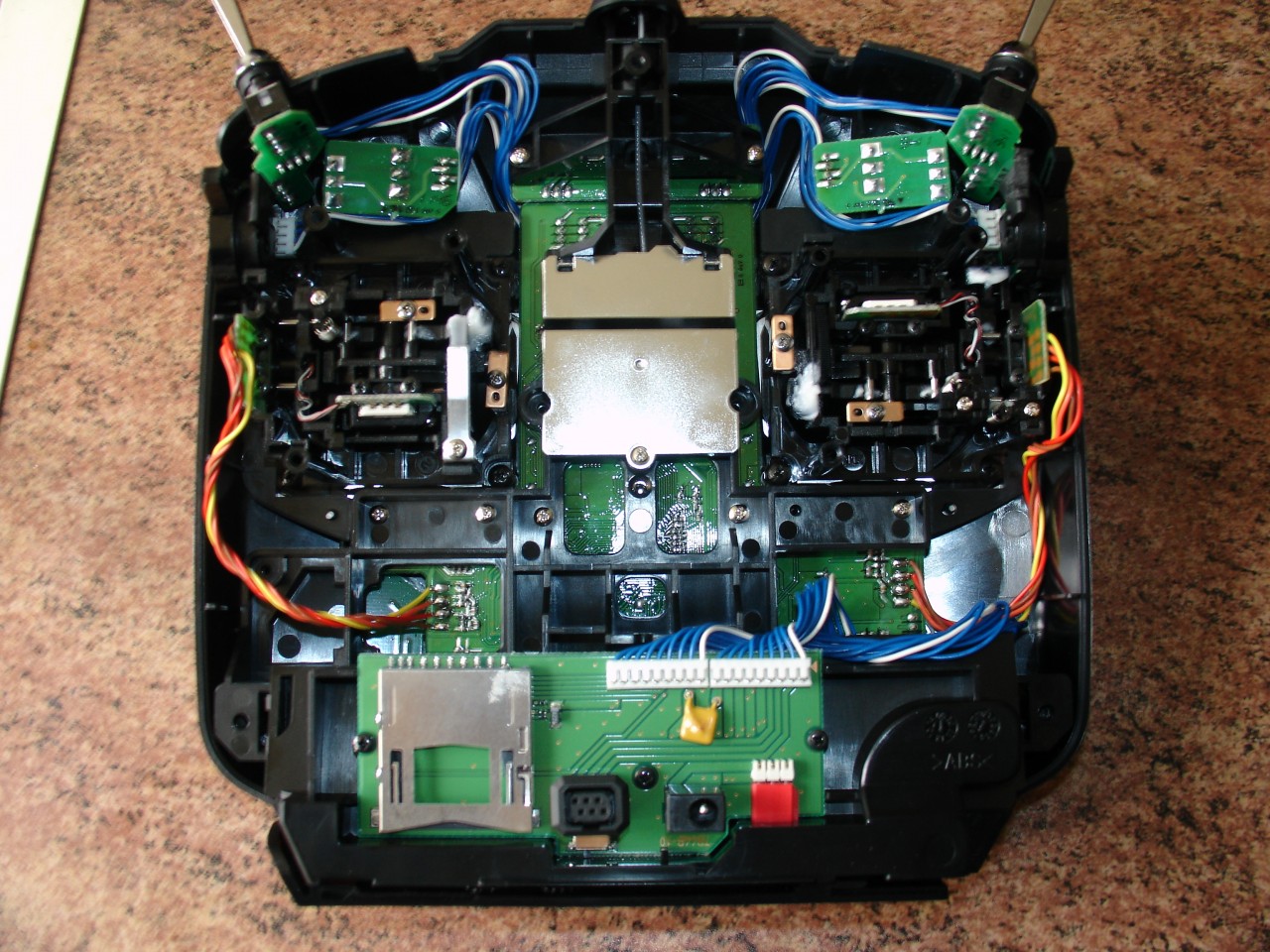

je viens de passer un dernier modèle de T8FG Super de mode 1 en mode 2 .
Tout d'abord passer la "mécanique" en mode 2 .
Les derniers modèles n'ont pas du tout le même montage mécanique que les précédents :
Comme vous pouvez le voir , la plaque sur le stick Gaz/Pas a été supprimée ainsi que le mécanisme ressort et accessoire qui fait le neutre au stick ; certainement par souci d'économie .
Après réflexion , j'ai opté pour la solution suivante :
Dépose complète des sticks par leur vis de fixation ( 4 par stick ) . Démontage des sticks de leur support ( 2 vis sur un palonnier plus une vis et sa plaque en façade et une vis sur platine électronique et son support en latéral ) .
J'ai inversé le support gauche avec le support droit . Je précise que les sticks dans la radio sont inversés donc pour les supports , conservez cette inversion .
Remonter l'ensemble .
La partie mécanique est terminée . Le stick gauche a trouvé sa liberté dans le sens Gaz/pas et le stick droit retrouve son neutre dans toutes les positions .

J'ai reçu une T8fg d'occasion en mode 1 et j'ai voulu la passer en mode 2. Bien sur, ce n'est pas comme sur la notice, il n'y a pas la plaque derrière les manches comme indiqué. J'ai enlevé les 4 vis à chaque support de manche, enlevé la fiche 4 fils et inversé l'ensemble. Je ne comprends pas pourquoi tu a démonté les manches de leur support.
Dominique
