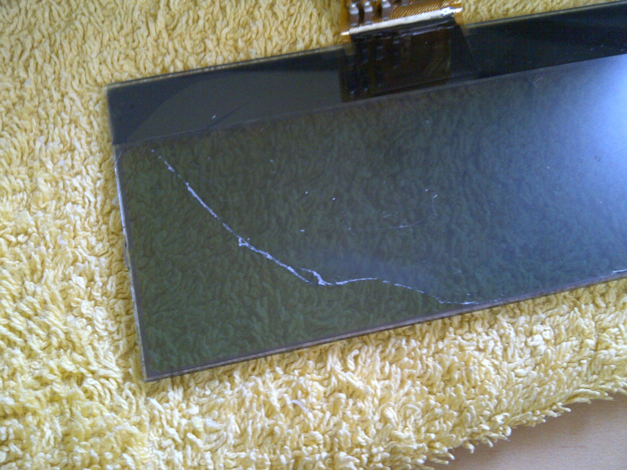

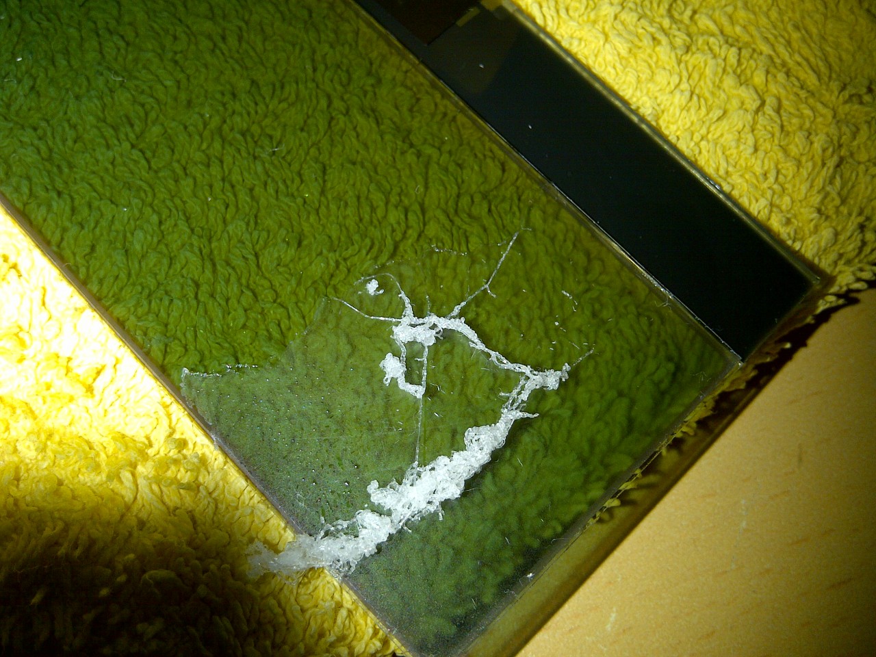

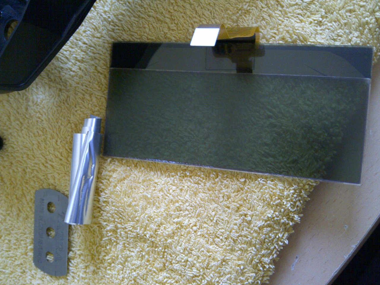

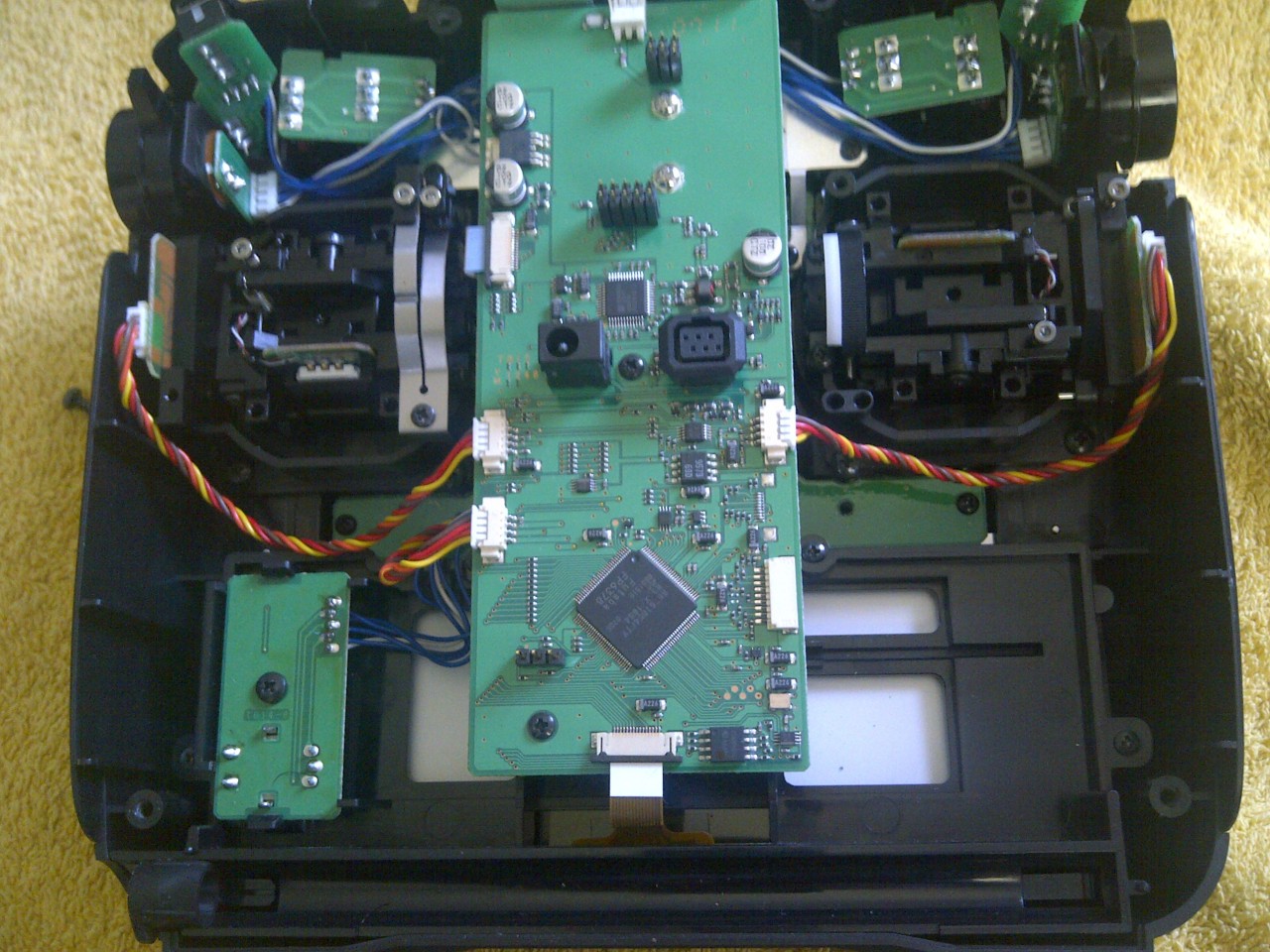

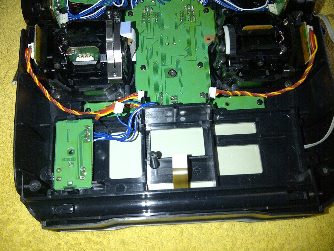

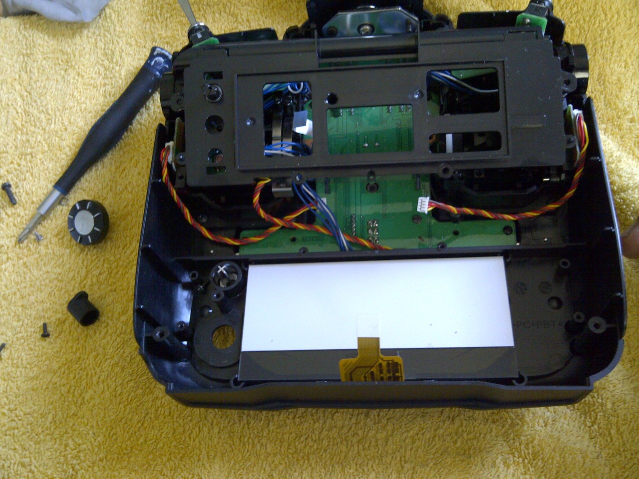

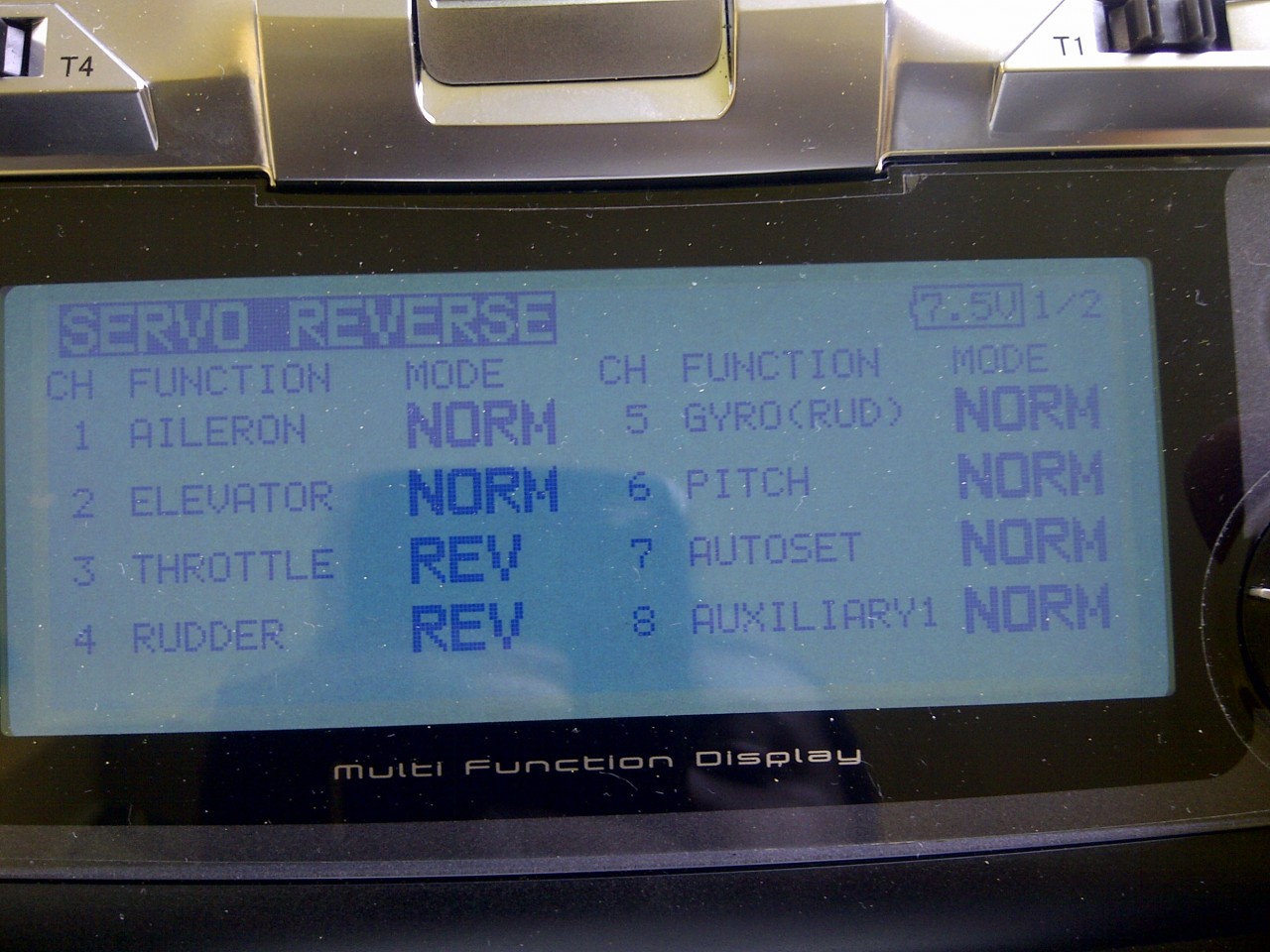

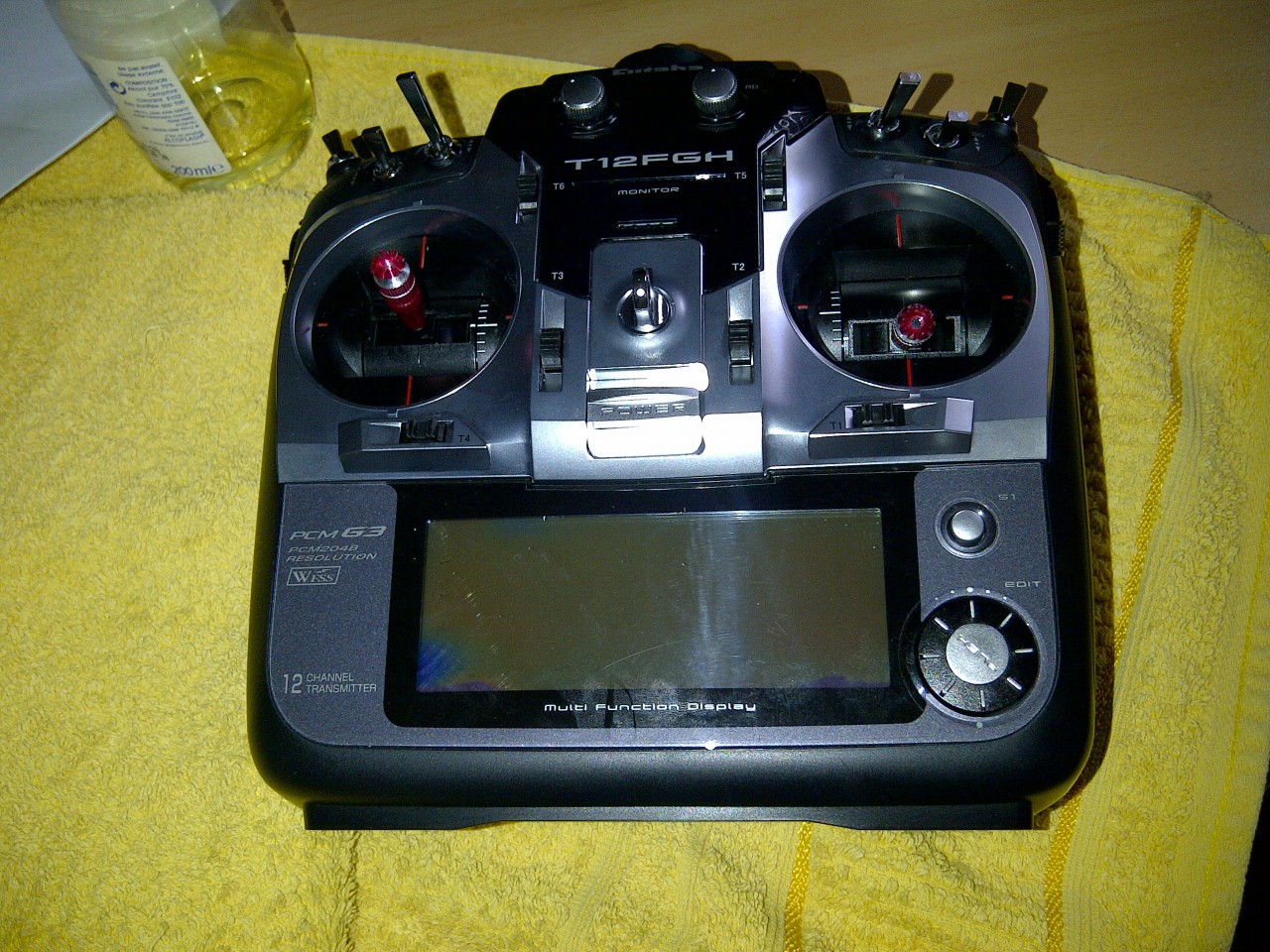

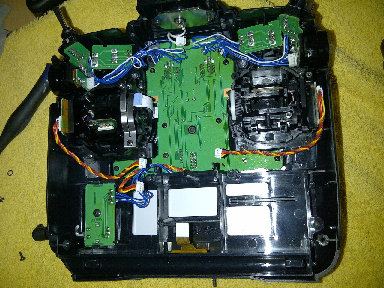

Comme promis je vous fais part du tuto de l'upgrade backlight T12FG
j'ai retrouvé le tuto US très détaillé que j'ai moi même suivi, attention j'ai été un peut imprudent en refermant le boitier j'ai cassé mon écran! bon je peux vous dire que j'en ai passé des nuits sur le net pour le trouver en spare!
je voudrais pas qu'il vous arrive la même chose donc vous êtes avertis..
Le lien vers le forum:
http://rc.runryder.com/helicopter/t470039p1/
Pièces nécessaires
1.Bande rétro éclairante :
http://www.conrad.fr/ce/fr/product/1840 ... 2-Mm-blanc
2.Inverseur basse tension:
http://www.conrad.fr/ce/fr/product/1840 ... umineux-EL
3. Double face 1mm
4. Un pack de bière!
5. Des doigts de fée, du courage et une femme pour fêter ça :) vous serez tellement excité à la fin.....!

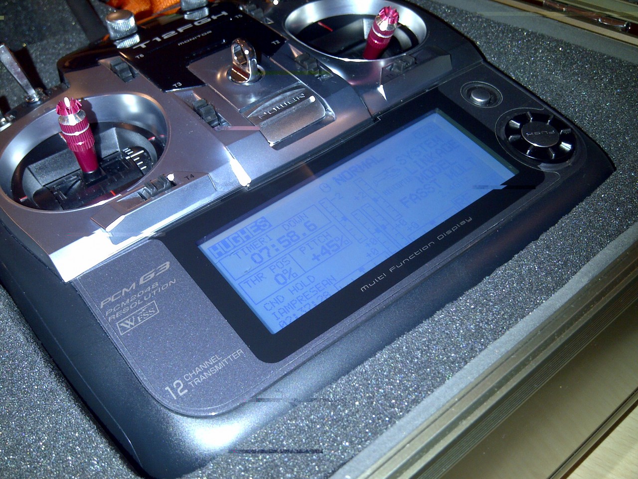

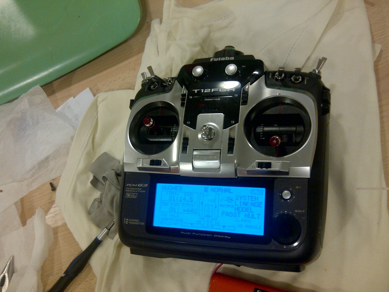

Voici mes résultats:
