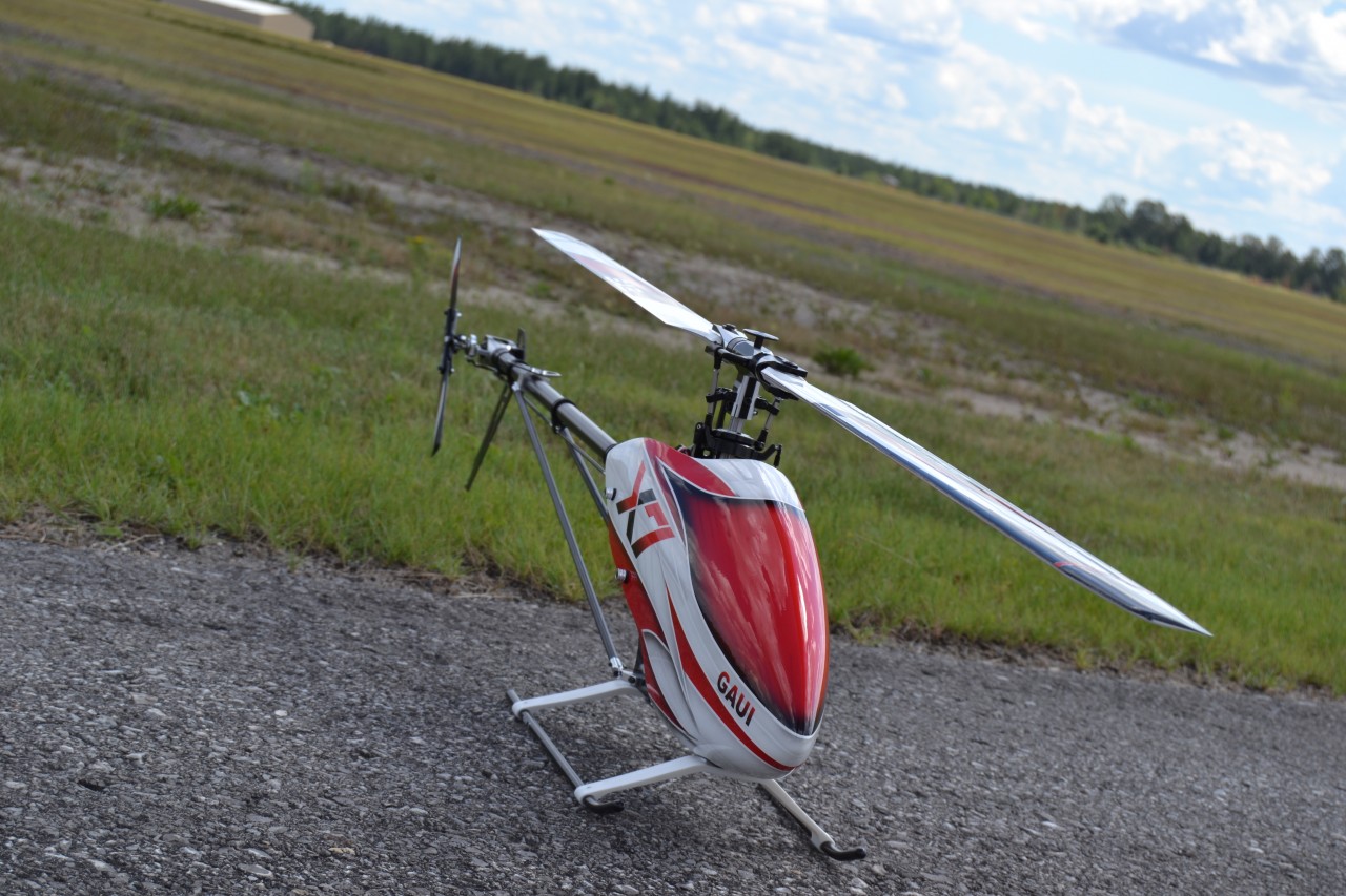

Salut, je présente ici mon X7 reçu la semaine dernière,
Config:
GAUI X7
Scorpion 4035 500Kv
Castle Creation HV120
3x Align DS610
1x Align DS620
Micro BeastX
Western Robotics Hercule super BEC
2X Thor 5000mah 6S 22.2V
Spektrum AR7010 DSMX
SAB 710mm
SAB 105mm
Il a fait sensation durant notre funfly annuel en fin de semaine, bien que pas terminé.
