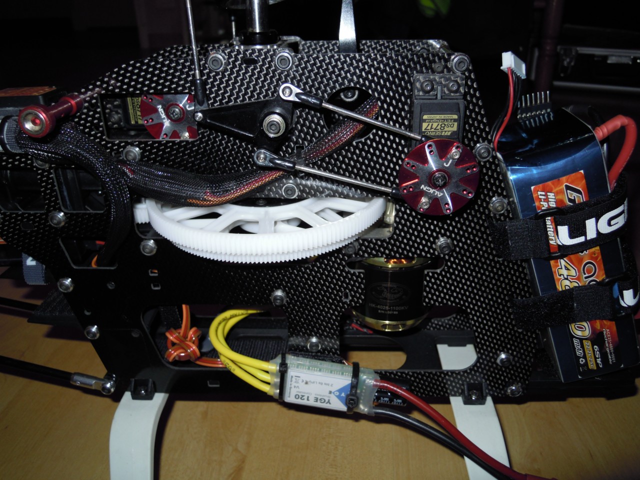

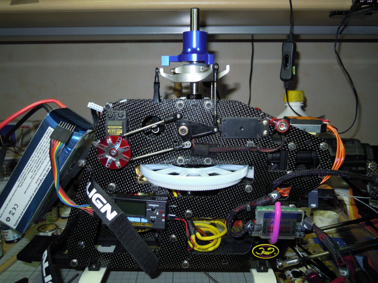

voila ,j'ai commencer mon projet maquette du fameux AS 350 en version armée de terre de chez funkey.
ma config et matos actuelle est :
une radio t8 fg
un trex 600 esppost-25463-1380090296,8313_thumb.jpgpost-25463-1380090296,9454_thumb.jpg ,
moteur scorpion 4025-1100kv ,

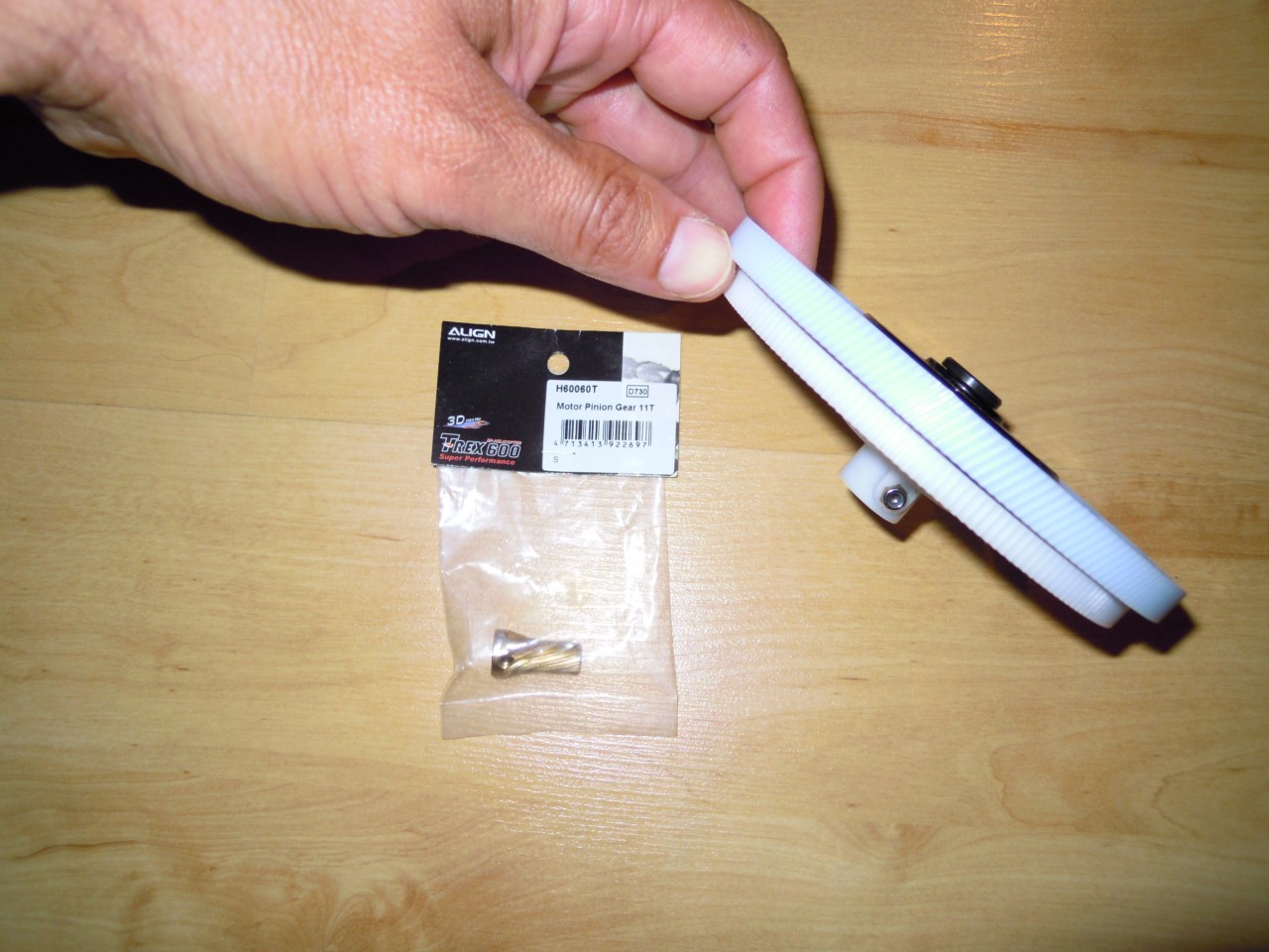

pignon 11t elicoidal et sa couronne 188t ,
controleur yge 120 amp et un beastx..

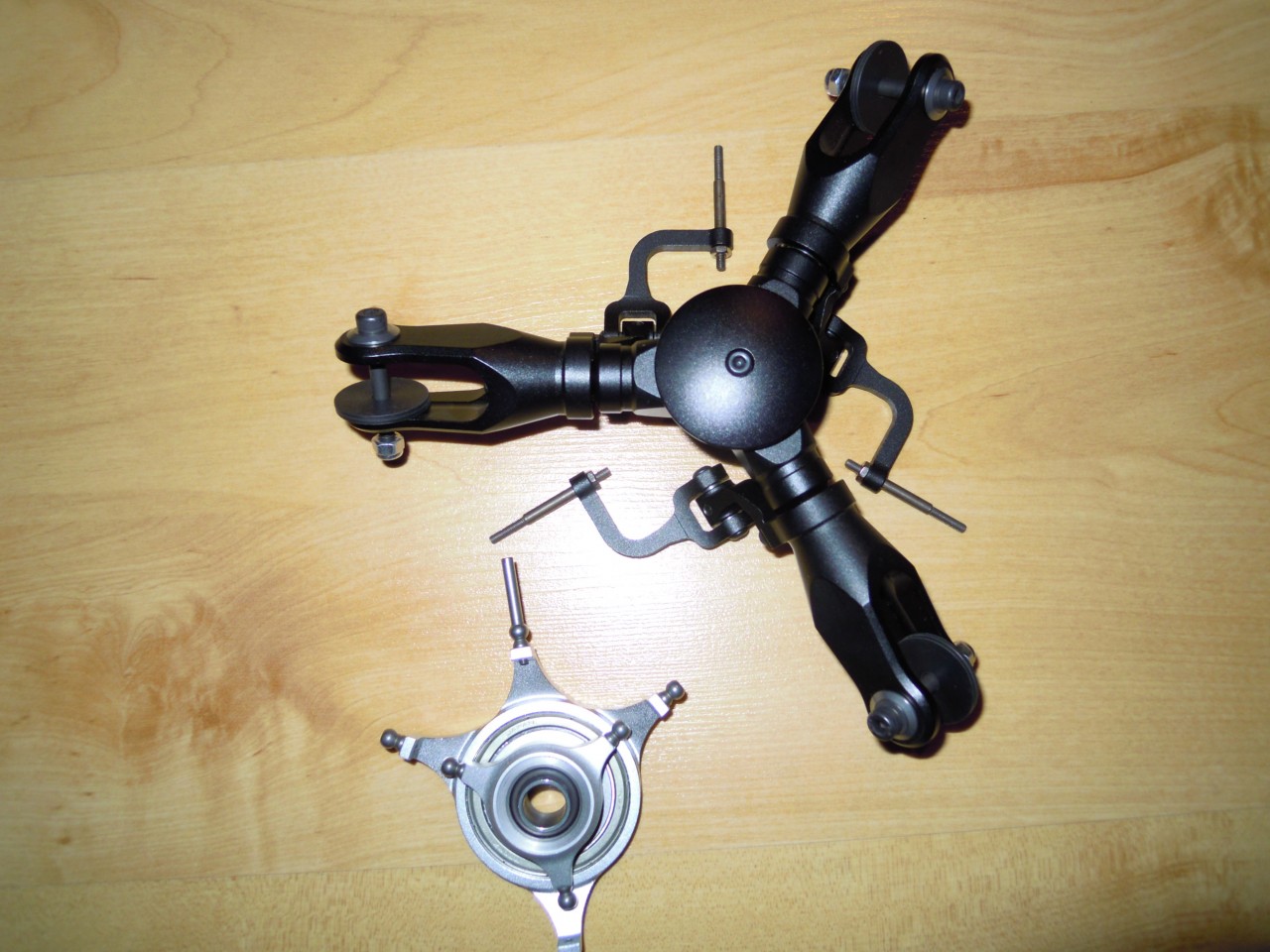

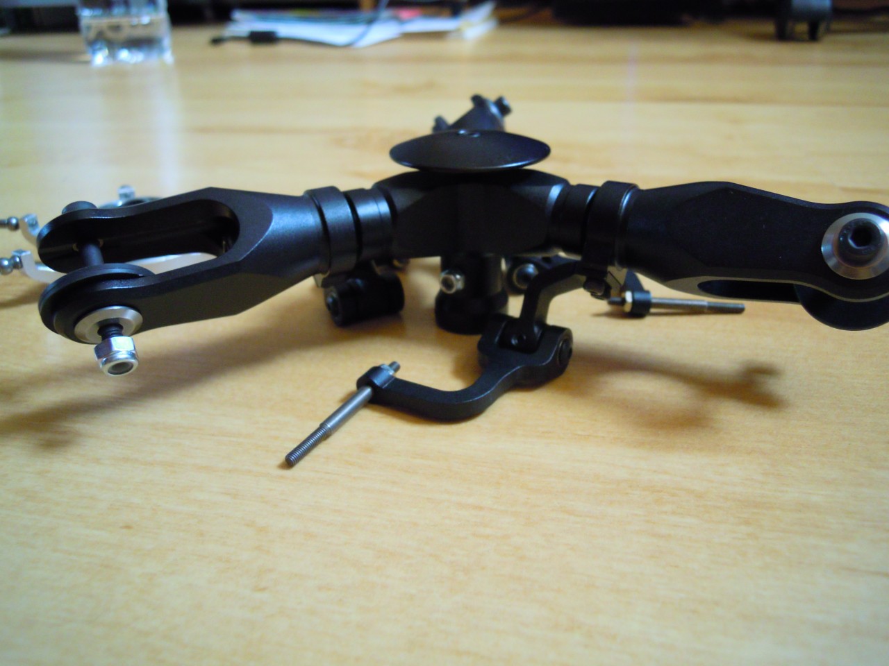

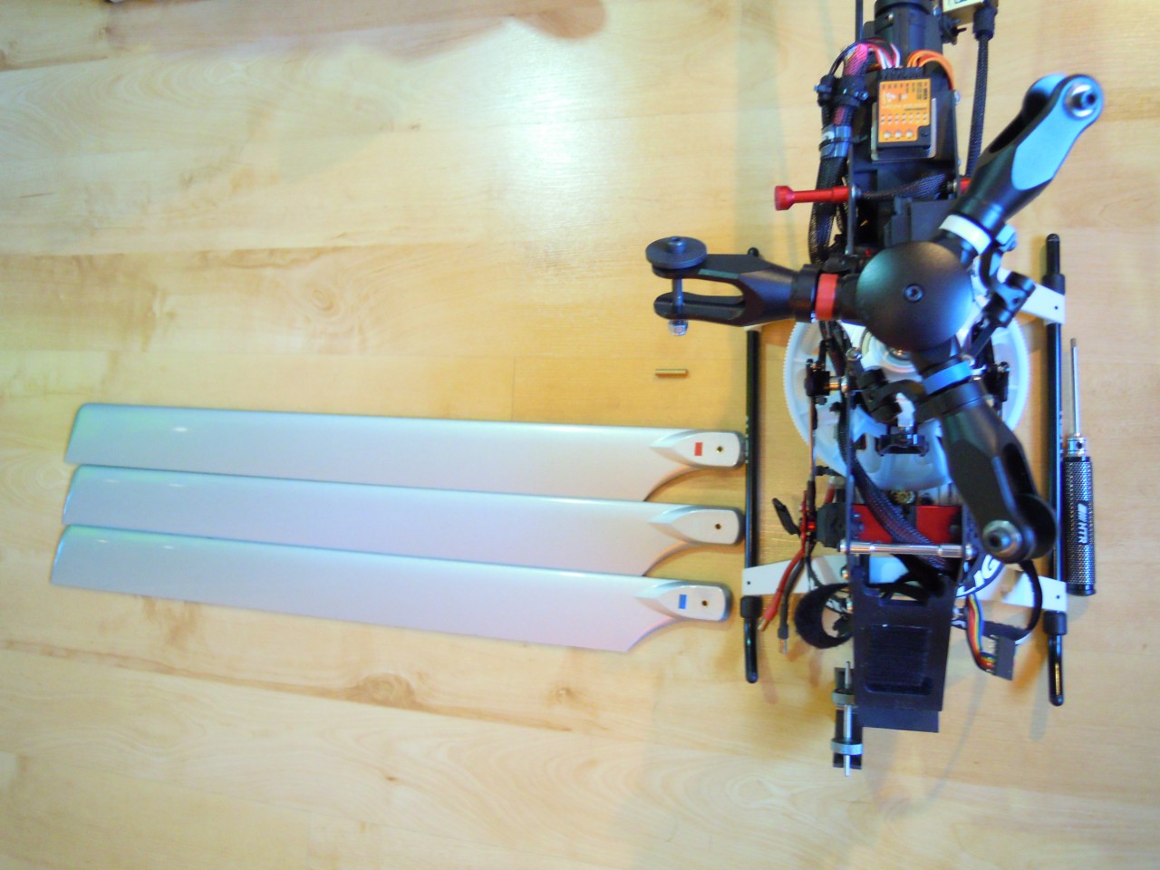

une tete tripales de chez TF MODEL FACTORY

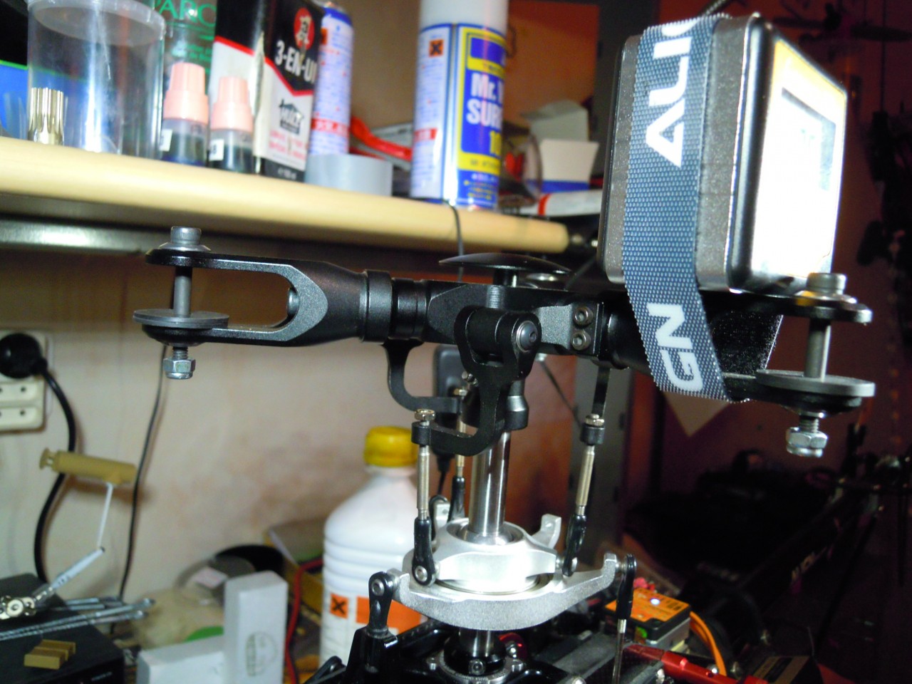

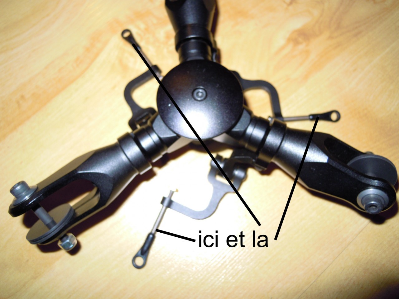

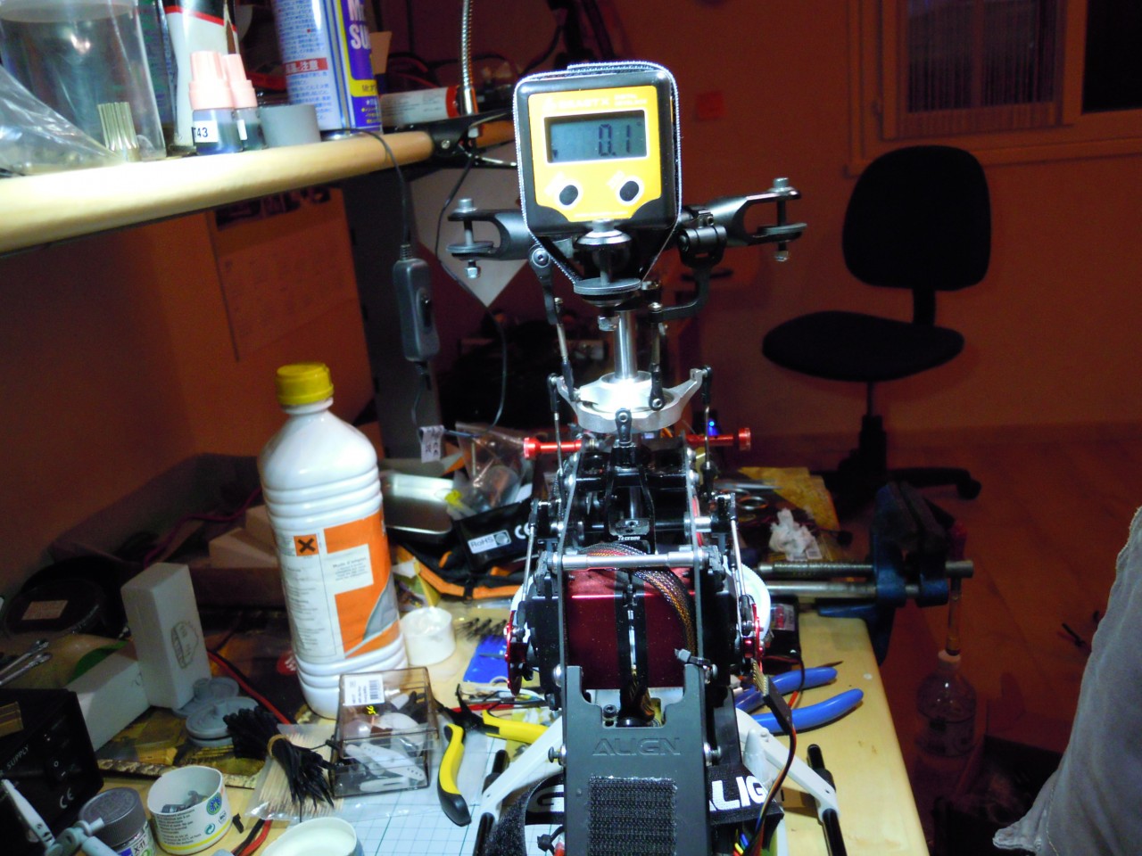

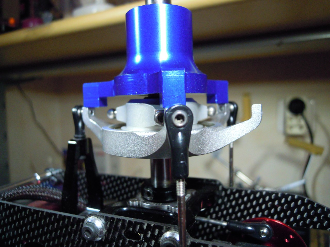

alors je volais en fbl et la j'ai tous demonter pour refaire les reglages a zero , pour le moment j'essaye de mettre mon plateau cyclique a zero
pour la tete quelle longeur il faut au niveau de la biellette de reglage du pied de pales??
d'apres ce que j'ai lu il n'est pas necessaire de voler avec le beastx mais bon!!! je l'ai acheter autand qu'il serve.
voila si quelqun a la meme config ou presque , je suis preneur de conseil et si on peut prendre contact par MP et telephonne ce serai top , car j'ai pas tous compris pour le reglage de la tete :oops: .
marcel si tu est dans le coin!!!!!!!!!!!!!!!!!!!! :handgestures-thumbupleft:

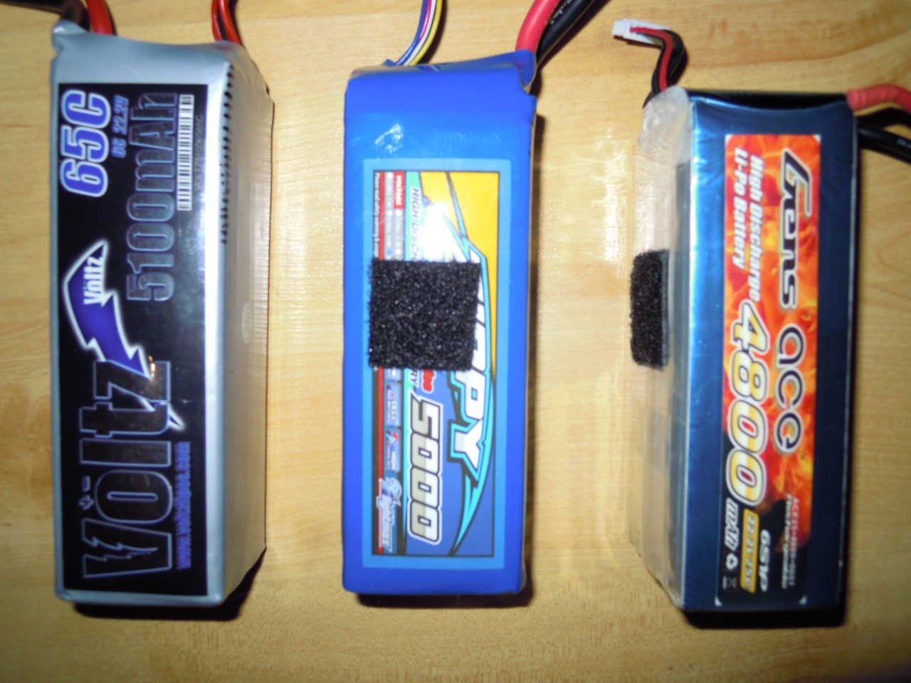

Quel accus vas-tu utilisé ?

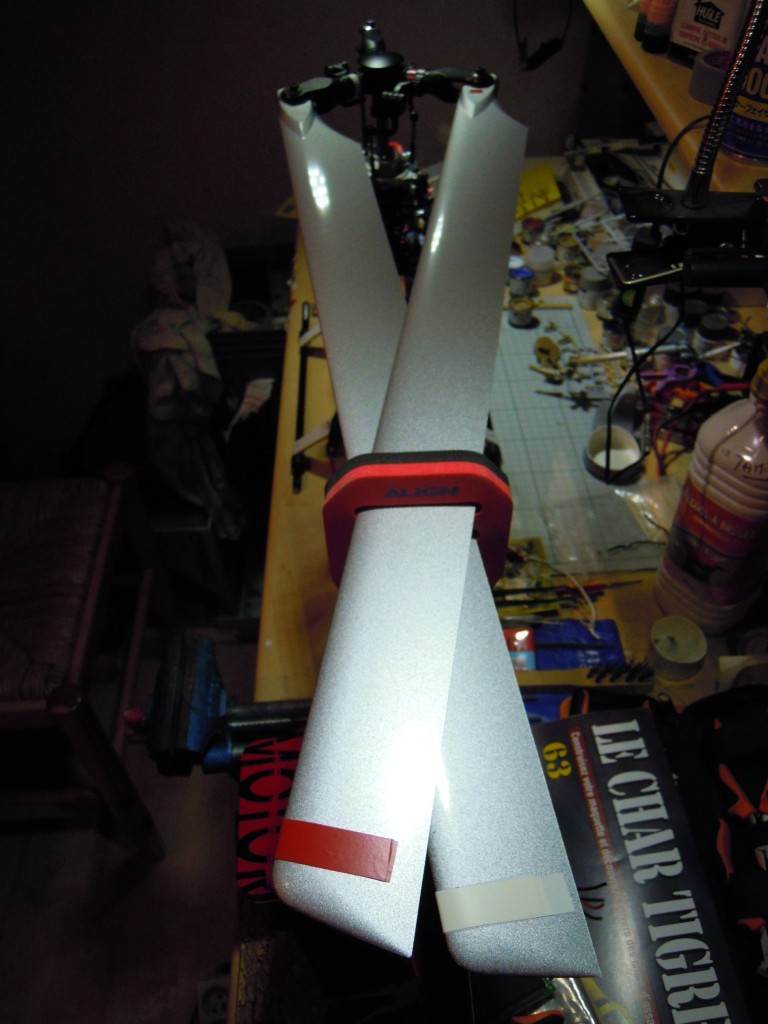

Quel type de pales vas'tu utilisé ?

pour mes accus j'ai 3 marque differente , voltz ,zippy et gens
les voltz je suis déçu

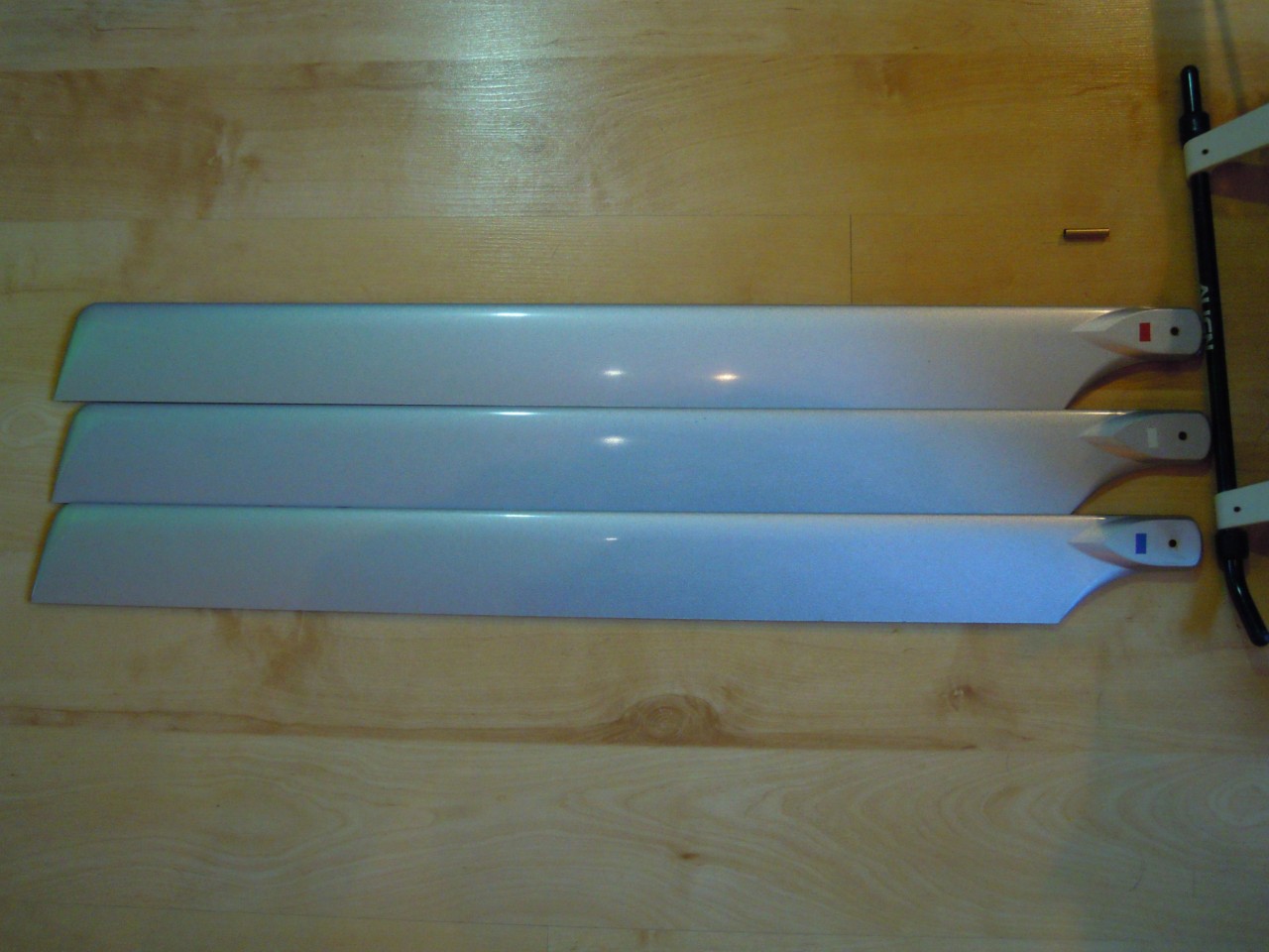

pour les pales j'ai penser a celle la
http://www.helidigital.com/shop/spinbla ... 3-600.html
marcel m'en avais dit du bien,
ya ça aussi
http://centuryheli.fr/jws/product_info. ... 1f431a22e8
et celle la qui apriori marche bien avec ce type de config
http://translate.google.fr/translate?hl ... ntid%3D193
pour le kit c'est celui la
http://www.heli-scale.fr/product.php?id_product=353
mais pas encore acheter , voila pour le moment
Salut .
OK .
Je vois maintenant la configuration ,ce que je peus te conseiller suite auxx essais fait sur mon écureuil pas moins de 140 vols avec par apport à ta configuration cela te permettra sans doute de faire des économies et surtout de ne pas perdre de temps ,

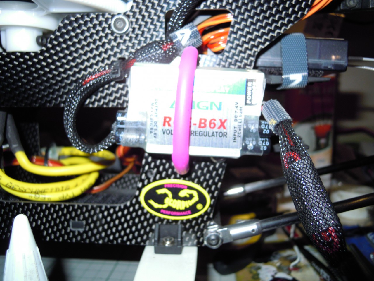

Pour ton bec d'alimentation récepteur prévois au moins 5 Ampères ,si tu as le bec 3 Amp. c'est inssufisant
J'a Acheté et essayé tutes le pales que tu décrit par ordre d'élimination .
Les pales "Spinblades",très instables j'ai d'ailleur mis mon As 350au tapis avec ces maudites pales et pourtant j'ai pas mal d'expérience en multipales .
Les pales "Rotortech" génèrent un autocabrage asser important ,manque de stabilitée à proscrire aussi
Les M blades S49-600 économie importante de consomation ,,disque parfait ,peu bruyantes seul bémole c'est le vol avec du vent au dela de 15 Km/H très instable ,bon avec un BeastX ce doit ètre sans soucis ,encore un inconvéniant c'est le cout d'acquisition et le délais.
Les pales "FUNKEY 600 ,pour moi à ce jour ,je n'ai pas trouvé mieux ,moins performantes que les Mblades au niveau consomation ,mais vol dans toutes le configurations sans stress .à ce jour j'attends des nouvelles pales HELITEC S-60-600 et des S-46-580 pour faire des essais avec la future tète "Starflex"
afin d'économiser le jus ,je te conseil de ne pas dépasser les 1400 Tours/minute vue que tu ne dépasse pas les 5100 Mah.
Voila une réponse un petit peu longue ,j'espères que cela pourra te diriger plus prècisemment dans ton choix ,on attends donc la suite de ton montage avec impatience.
Bien à toi .

alors pour le bec, ben apperement c'est un 6a donc pas de souci de ce coté la a priori.

voila sinon point de vue reglage j'ai fini la tete 0° en profondeur et longitudinal , j'ai fait ma courbe me manque que les pales et en avant les essais

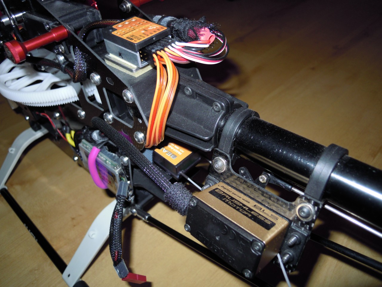

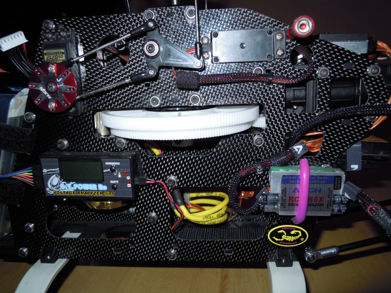

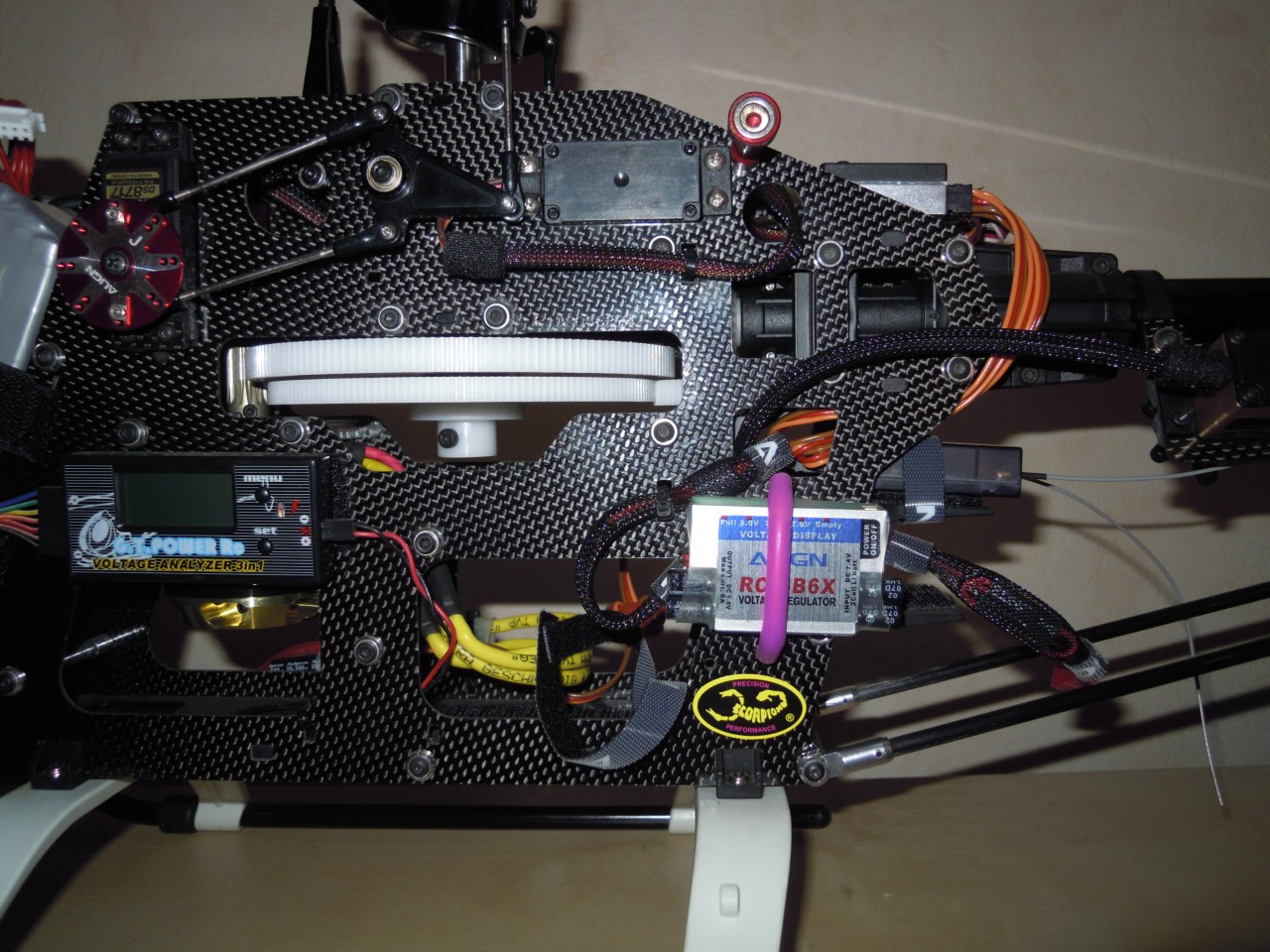

par contre je sais pas si je laisse l'electronique comme ça ?????avec le bec, recepteur et beastx sur l'arriere pas top je pense!!! pour y acceder avec le fuso.... :think:
je sais pas si je vais pas faire comme ça
a bientot

Pour ton règlage plateau c'est nickel
tu as raison de penser à l'accès des éléments surtout q'avec le fuselage tous devient plus exigue ,

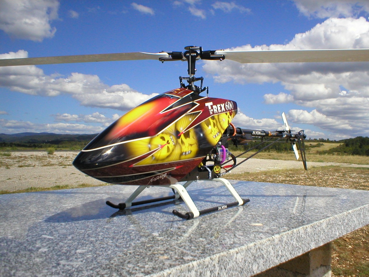

tien ça c'est mon heli en trainer , pour le fun :D bientot des coques a vendre

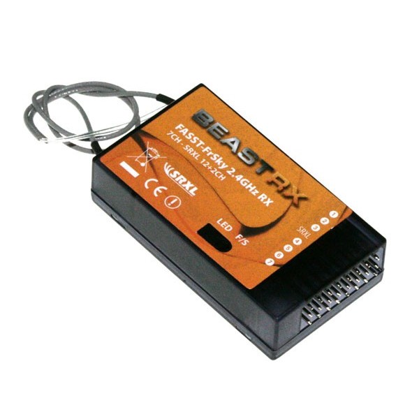

recepteur beastRX FASST super matos!!!!!!!!!!merci helidigital ;)

Waou!!! La tu tape dans le Haut de gamme ,tu as complètement raison ,pense tous de mème à bien réduire tes Dual Rates (débattements) ,dans un premier temp vers 70% car le fait d'ètre en multipales tes renvois sont directs contrairement à un bipales barre de Bell et donc les réactions des commandes sont très senssibles ,ajuste ensuite selon ta sensibilitée .
Au passage voici l'icidencemètre que j'utilise avec mes multipales ,il est très simple d'utisation et très précis et là le prix est tout à fait correct http://www.occasions-rc.com/browse/heli ... l4928.html

L'électronique en avant est un bon choix et pour moi c'était obligé pour avoir un bon centrage
En cas de problème avoir son contrôleur en avant et facilement détachable est un plus en cas de feu ou autre, je parle en connaissance de cause =S
En tout cas tu as du bon matos la dedans !
