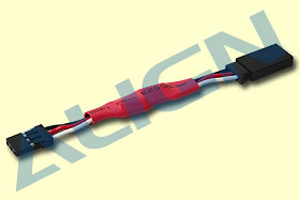

je voudrai l'avis et des conseils de spécialistes concernant l'alimentation d'un recepteur avec un accu lipo .
je n'ai jamais utilisé de lipo et je suis toujours en nimh 4,8v en reception sur tout mes models ; je ne m'en plaints pas d'ailleur et donc je voudrai savoir s'il est possible d'alimenter un recepteur avec un lipo 7,4 v suivi d'un regulateur de tension type step-down qui fait chuter la tension a 5,1 v et l'alimenter directement sur le recepteur via un inter cela permettant de rester a + ou - 5v sur toute la reception et donc ceci afin de faire un minimum d'investissement.
je vous mets une photo du step-down pour ceux qui ne connaissent pas

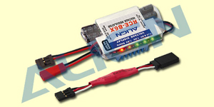

merci de ta reponse djidane
donc il faut imperativement passer par un régulateur du type RCE-B6X equipé du step-down
voir photo .
et j'ai donc vu avec cet ensemble que l'on pouvait alimenter le recepteur en 6v et mettre le step-down entre le recepteur et le servo du gyro (9254 dans mon cas)
mais egalement mettre le sept-down en sortie de regulateur afin de tout alimenter la reception en 5v
SAlut
le
step-down ne peut alimenter qu'un seul servo à la fois.
tu alimente directement ton recepteur avec le régulateur en 6V (pas de problème, tous les recepteur supporte cette tension) et après tu met un step down sur tous les servos qui sont fais pour le 4.8V only.
donc autant de step down que de servo type 9254 ou autre numérique ne supportant que le 4.8V.
pour les autres servo, directement sur le recepteur en 6V.
j'espère que c'est clair.

pourtant j'ai fait la traduction de la notice de ce système (enfin pas moi ; google) et voila ce que ça donne
"Pour certains servos Futaba servo tels que les modèles 9241, 9251, 9253, 9254, 9255, 9256 et d'autres supports numériques servos ne sont pas capables de traiter 6V, 5.1V s’il vous plaît connectez un abaisseur de tension de régulateur de la gouverne de direction servo, ou le connecter entre BEC (Ex. B6X-RCE) et le récepteur pour tous les servos".
donc si je comprends bien un seul step-down en sortie de régulateur et branché sur l'alim du recepteur , normalement ça doit etre bon , non icon_question.gif
Salut heli16,
Il faut que tu utilises
un regulateur et en sortie de ce dernier tu mets ton step down double voies et tu te branches directement sur ton recepteur (uniquement si tes servos autres que celui d'AC ne supportent pas le 6V).
Le step down double voies permet de passer jusqu'a 6A, donc tu n'auras pas de soucis. C'est la configuration que j'ai sur mon T600N avec AC 9254 et 4x9255 aucun soucis.
Et voila le tour et joué
@ plus et bon vol.

ah ben comme ça c'est trés clair icon_biggrin.gif , avec le petit shema qui va bien .
et pour conclure , j'ai créé ce post pour savoir si ça vaut le coup de rester en nimh ou de passer dans cette nouvelle config ==> question de cout
bon, il semble que j'ai dit une connerie, que ce step diwn arrive a laissé passé assez de courant...
un step down est composé de diode qui "absorbe" 0.6 volts
si tu met un lipo -> step down -> recepteur
ca vas faire= 7,2V -> -0.6V -> 6,4 volts au recepteur !!!
a moins que je dit encore une connerie, masi là je suis sûr et certain
ps: je ne savais pas que les diodes du steps down etait calibré aussi grosse...

bon , j'ai fait un rapide calcul .
- 1 regulateur + step-down ==> 21€
- 1 lipo mega power 1850 ==> 16€
soit un total de 37€
- 1 pack EP 2000 nimh ==> 16,50 €
bon en tout cas merci a tous pour toutes ces reponses , je m'en tiendrai là
