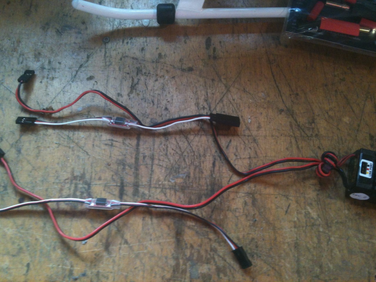

1) le choix des Diodes

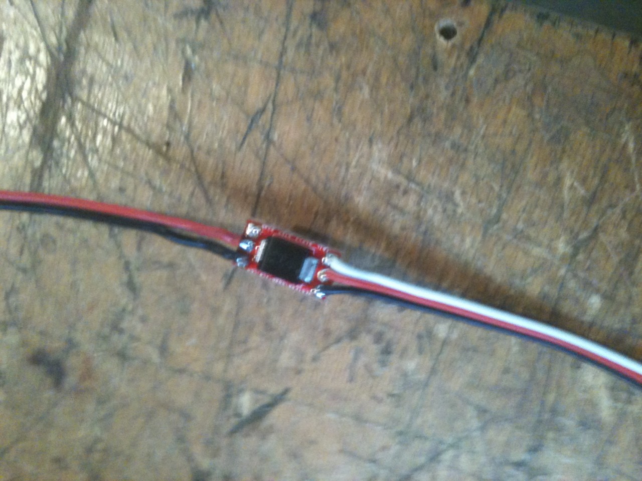

J'ai choisie des step down Western robotics, ces diodes passent 5 amp constant et 10 en pointe. Le bec pro ayant deux sortie, cela fera théoriquement 10 amp constant et 20 en pointe. Donc veillez bien à faire attention au choix de vos diodes.
2) les soudures
Il ne faut pas oublier que les diodes ont un sens, en général, le trait blanc de la diode se positionne vers l'entrée du courant, donc retourner les step down si c'est ce que vous utilisez.
3) Paramétrage du Bec Pro

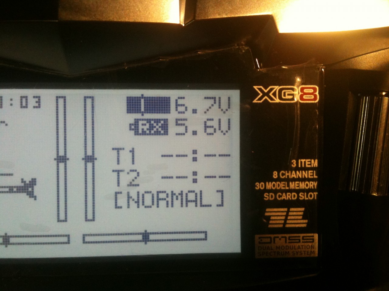

Afin que l'accu Nimh reste dans une capacité de charge de 60-80%, il faut que le bec délivre à l'entrée du recepteur 5.7-5.6V. Or les diodes abaissent la tension de 0.7V chacunes. Comme le montage des diodes est en parallèle, il suffit de programmer le bec à 6.4 - 6.3v.

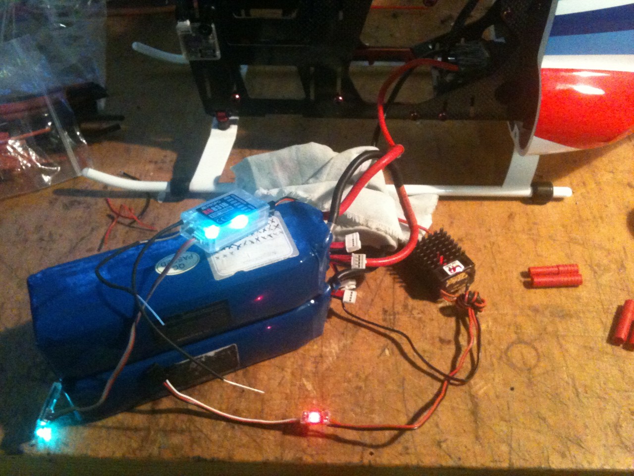

Le mien étant dans le fuselage, j'avais besoin d'un système facile à mettre en place. J'ai fais sortir la fiche de charge au cas ou.

J'vais donc remettre une Life de secours sur mon T550. J'ai déjà eu les fils du bec cc pro coupé en vol un jour.
Je vais régler le BEC à 7.6V. Moins les 0.8 ca me fera l'alim à 6.8V pour garder le Life en charge. Mes servo Align supporte je vole depuis un bout de temps à ce voltage.
