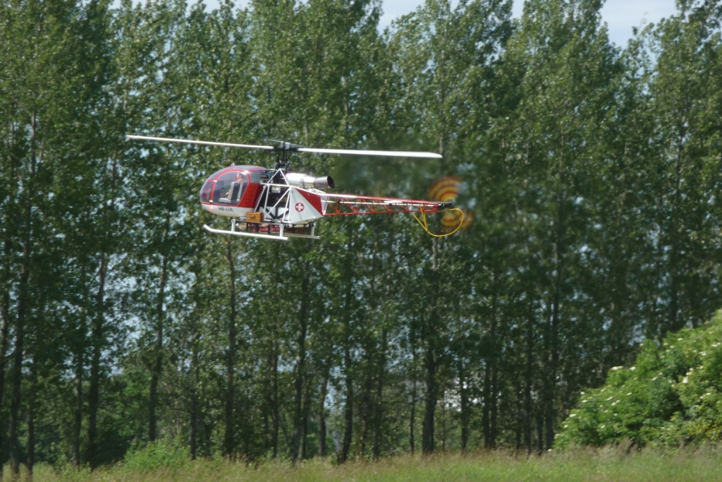

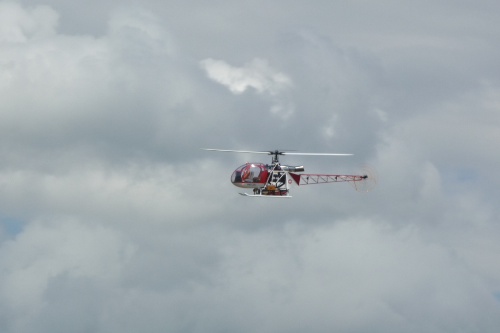

SLT
Si c'est pour le réglage de ta tête tripale, il faut aller dans swatch set basic, puis aller dans expert et la tu va dans swatch rot , tu met ta pale dans l'alignement de la poutre, quand tu agis sur le stick profondeur, elle ne doit pas bouger, donc tu mets des deg + ou - jusqu'au moment ou tous est bon
je pense que cela devrai le faire
sinon envoie un MP à gregdu64, c'est lui qui m'as indiquer comment régler la mienne sur l'alouette avec le cgy 750
il est super caler
a+
lolo
